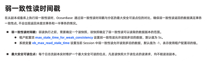

B. 数据最新性:弱一致性读允许滞后,其核心并非追求“最新”,而是保证一致性
C. 与Leader一致:弱一致性读明确接受副本落后数据,仅保证事务快照一致性,而非实时同步
D. 避免脏读:脏读通常指未提交数据的可见性,而OceanBase的读操作(包括弱一致性读)默认已通过事务隔离级别避免脏读,与时间戳约束无直接关联
正确答案是 A. 确保返回的数据满足事务一致点。这一设计确保即使读取Follower副本的旧数据,结果仍符合事务一致性要求,避免出现逻辑不一致的状态

在 OceanBase 数据库中,从 Follower 副本读取数据时,要求 Follower 副本的数据版本需高于弱一致性读时间戳,其主要目的是:
A. 确保返回的数据满足事务一致点
详细解释:
OceanBase 的弱一致性读(WEAK Read)虽不要求读取最新数据,但仍必须保证返回的是一个全局事务一致性点,即不能出现“一半事务”或中间断裂状态(fractured read),也不能读取未提交数据。
为此,系统引入了两个关键机制:
  1. 读快照时间戳(Read Snapshot Timestamp)
    每次弱一致性读请求都会基于当前时间减去允许的最大滞后时间(由参数 max_stale_time_for_weak_consistency 控制,默认5秒)生成一个读快照时间戳。
  2. 最大安全可读位点(Max Safe Read Point)
    每个 Follower 副本会实时维护一个“最大安全可读位点”,表示该副本已成功回放的最新日志位置,也即其所能提供的最新数据版本。
只有当 读快照时间戳 ≤ 最大安全可读位点 时,才允许在该 Follower 副本上执行读操作。换句话说,Follower 副本的数据版本必须“足够新”,才能支撑这个一致性快照的构建。
为什么这是为了“确保事务一致点”?
如果允许在一个数据版本低于读快照时间戳的副本上读取数据,意味着该副本尚未回放完对应时间范围内的所有事务日志,可能导致:
  • 某些应可见的已提交事务缺失;
  • 或者只看到部分更新,形成“断裂读”;
  • 无法构造出逻辑上自洽的历史快照。
因此,这一检查的核心目的不是为了获取最新数据,也不是严格对齐 Leader,而是确保即使从副本读取,也能提供一个完整、一致、可验证的事务性视图

正确答案是:A. 确保返回的数据满足事务一致点
详细解析:
在 OceanBase 数据库中,从 Follower 副本执行弱一致性读时,要求 Follower 副本的数据版本高于弱一致性读时间戳,其主要目的是为了保证事务级的一致性读视图,即返回一个逻辑上一致的快照,避免返回未提交事务或仅部分提交的事务数据(也称为“断裂读”或“fractured read”)。
核心机制说明:
  1. 弱一致性读的本质
    尽管弱一致性读不要求读取最新的数据,但它仍然保证返回的是一个事务一致性点上的数据快照。这意味着查询结果不会包含任何未提交事务的数据,也不会只返回某个事务的一部分修改。
参考文档:弱一致性读 → 弱一致性读时间戳
“OceanBase 数据库的弱一致性读依旧返回事务一致性点, 不会出现返回未提交事务和一半事务的情况。”
  1. 安全可读位点的控制
    每个 Follower 副本会维护一个“最大安全可读位点”(safe read timestamp),表示在此时间戳之前的所有事务都已经完整回放完毕。只有当弱一致性读请求指定的时间戳小于等于该位点时,才允许读取。计算公式如下:
slave_read_ts = min(replay_service_ts, apply_service_ts, trans_service_ts) - 1
这三个服务分别代表日志接收、回放和事务处理的状态,取最小值再减一,是为了确保所有早于该时间戳的事务都已经完全应用。
参考文档:弱一致性读 → 时间戳生成方式
  1. 多版本一致性保障
    OceanBase 使用多版本并发控制(MVCC)实现读写不互斥。为了保证一致性,系统通过“读版本号”来筛选可见的数据版本,仅返回那些提交时间戳小于等于读版本号的已提交数据。同时规避两类问题:
  • 脏读(Dirty Read):读到未提交的数据;
  • 断裂读(Fractured Read):一个事务的部分操作被读到,另一部分未被读到。
参考文档:多版本读一致性介绍
  1. 为什么不是其他选项?
  • B. 确保读取到的数据是最新的:错误。弱一致性读本身就允许一定的延迟,不要求最新数据。
  • C. 确保读取到的数据与Leader副本一致:不准确。Follower 可能存在同步延迟,只要在安全版本范围内即可提供服务,并不要求完全一致。
  • D. 避免脏读:虽然正确,但只是子集目标。真正要保障的是更完整的“事务一致性点”,包含避免脏读和断裂读。
