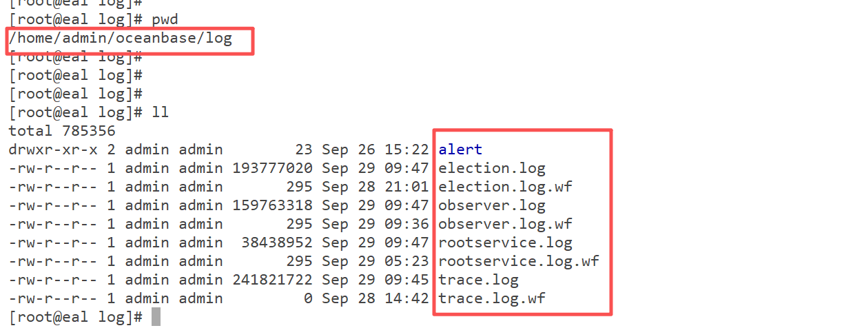

observer日志只有当天的日志,之前的日志并没有产生归档,如下图

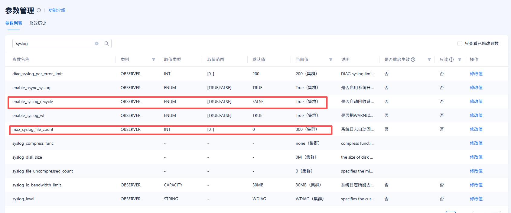

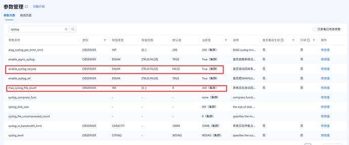

max_syslog_file_count设置的300,enable_syslog_recycle也是开启的
我的日志远没有300个,为什么就给清除了,只保留了今天的日志

ob的系统日志清理有2个策略,如果是ocp管理的ob,ocp会监控安装目录磁盘大小,超过一定阀值会触发日志清理,如果没超过阀值按ob的日志保留个数策略进行。
可以确认下安装目录的磁盘大小是否接近80%左右。
https://www.oceanbase.com/docs/common-ocp-1000000003339297#1-title-OCP%20%E5%85%A8%E5%B1%80%E6%97%A5%E5%BF%97%E4%BF%9D%E7%95%99%E7%AD%96%E7%95%A5)
这个目录存储了observer的运行日志,先看下目录空间是否充足,ocp管理的集群,如果目录空间使用到了80%也会清理,另外你这个环境使用频繁吗,可以关闭enable_syslog_recycle,先不用自动回收看看是否能保留日志。
