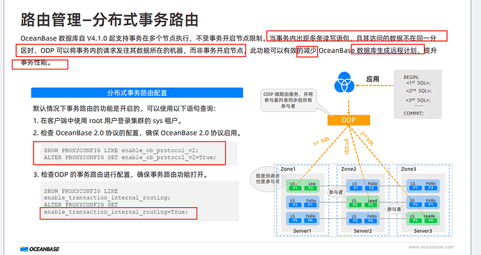

客户端连接方式,通过OBProxy的2883端口连接集群执行SQL语句
我的疑问:
1.按照这三张表的Leader分布,他们分别在三个不同的zone,做事务插入的时候为什么没有产生分布式事务(根据audit查询,PLAN_TYPE 是1,文档说明1、2、3 分别表示 Local 、Remote 、Distribute 执行计划)
2.为什么三个insert语句的SVR_IP不同,但是PLAN_TYPE却又是1(表示Local本地事务)呢
3.事务是如何完成的,三次插入是在同一台机器上完成的?如果是的话,Leader的作用的含义我自己的理解就比较模糊了。分布式事务到底是什么情况下会触发。
4.既然采用多Zone的话会不可避免的产生分布式事务(我们是ERP系统,一个修改或插入事务涉及到的表关系错综复杂),而分布式事务的性能又低于本地事务,那有什么方法规避这个问题麽?还是我们这样的业务和这样的部署方式并不是Oceanbase说提倡的最优方式?
注:经过各种查询,了解到的信息是Audit中的PLAN_TYPE指的是语句执行所在机器上是否是本地执行,而不代表整个事务是不是本地执行,这样倒也能解释的通,ODP把语句发送到各自Leader所在的机器上,他们只在所在机器上单机执行力,所以为显示未1
5.那么到底什么样的部署环境,什么样的数据会导致Audit表中的PLAN_TYPE 为2或3
6.如何在语句执行后查看一个事务整体到底是不是分布式事务,Audit中的PLAN_TYPE 只能代表事务中的单条语句的类型
7.分布式事务到底相对于本机事务损耗多少,有什么规则和计算方法麽,或者感知是不是明显?
使用2881端口 , 不使用2883端口, 就会产生 分布式事务了 您可以测试下

1)2)3)跨节点或者并发执行才会产生分布式计划,使用obproxy 会路由到表leader节点执行,不会出现这两种场景。3zone场景 随机分布情况下,每个表有3副本,一个leader 2个follow副本,leader副本提供读写能力。
4)使用obproxy 连接访问能规避产生分布式事务,但分布式不一定性能就慢,主要看使用业务场景和表设计,如果是小数据量表,使用非分区表,大数据量表一般设计为分区表,业务查询如果条件需要裁剪多个分区时,分布式性能会体现出来。
5)参考上述描述的 跨节点或者并发执行才会产生分布式计划。
6)Audit中的PLAN_TYPE 就可以确认。
7)ocp 有sql诊断功能,执行过的sql 会记录执行计划执行cpu耗时等信息。
