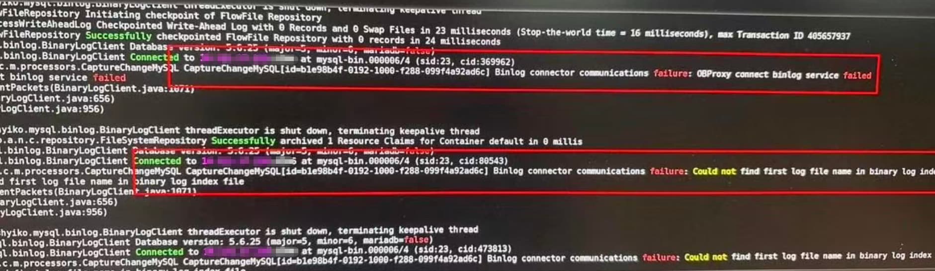

【问题描述】设置binlog实例日志过期时间为7天,但实际日志数量只显示保留两个,应用每天会执行数据同步任务,定时写入数据到OB数据库中,因此想请问该问题应该怎么检查,是否有其他相关参数调整,指定保留日志个数。

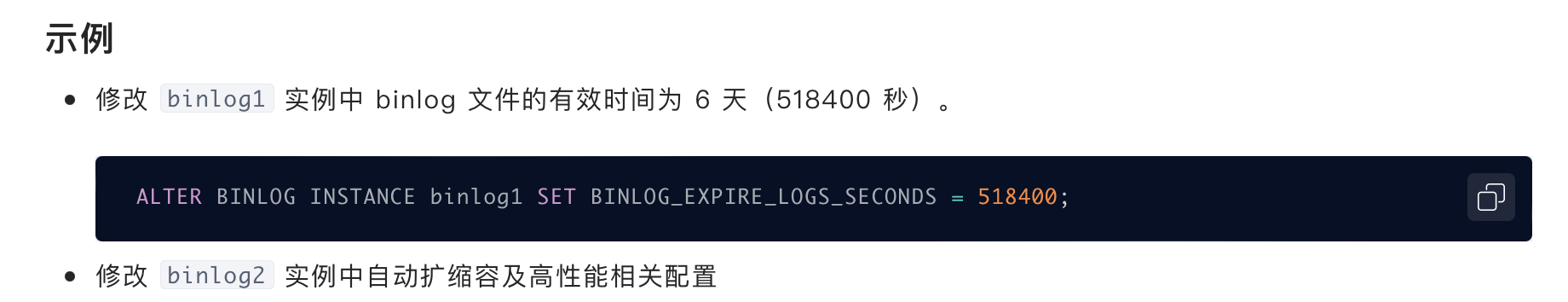

修改命令:
ALTER BINLOG obcluster.obtest SET BINLOG_TENANT_EXPIRE_LOGS_SECONDS =2592000;

该问题会导致应用时不时会报 Could not find first log file name in binary log index file

最新版本安装没有报错, BINLOG_EXPIRE_LOGS_SECONDS,BINLOG_EXPIRE_LOGS_SIZE 两个参数是不是只能通过alter修改,不能直接调整配置文件。我发现每次重启oblobproxy服务,就会将配置项重置。

你的意思是通过alter修改 重启后会重置?
我观察了下是不能直接修改配置文件,只能通过ALTER变更才行
是的
