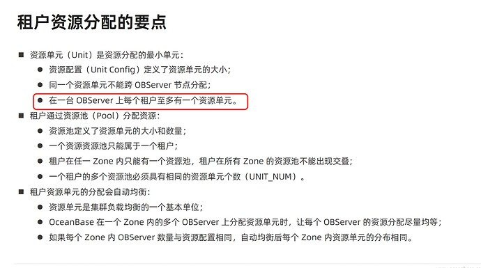

一个租户在同一个observer上最多有一个UNIT,可以有多个UNIT的结论从那里得到的呢
选BD
A错误,一个租户在任一 OBServer 上至多可分配一个资源单元,不能合并。
C错误,同一个租户在不同ZONE内的个数要求一致,资源单元大小不要求。
