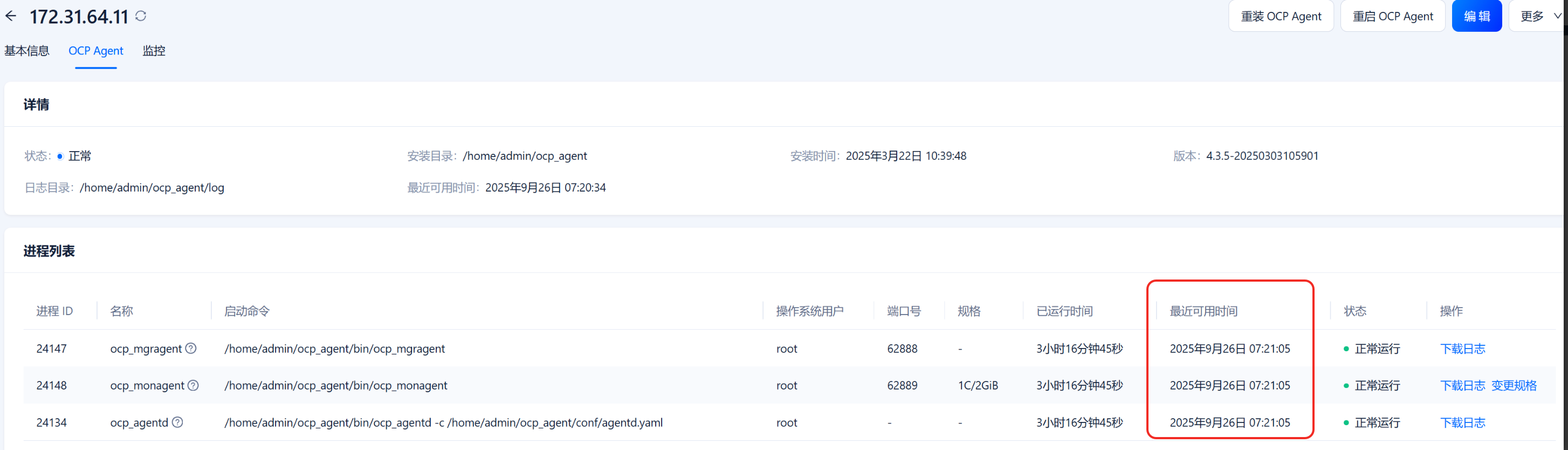

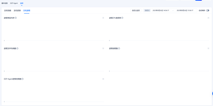

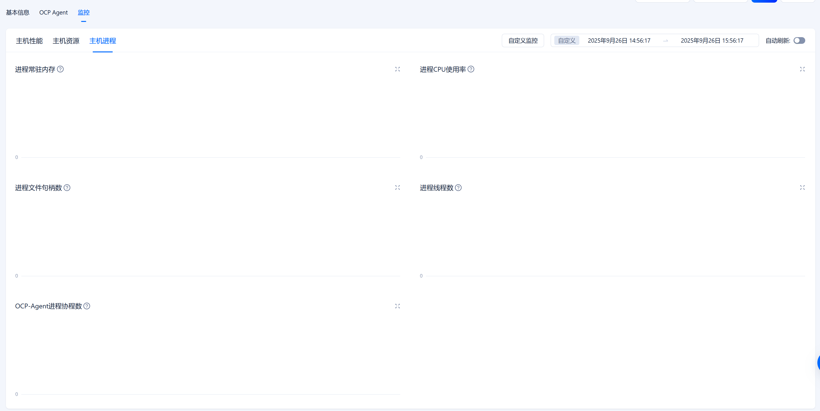

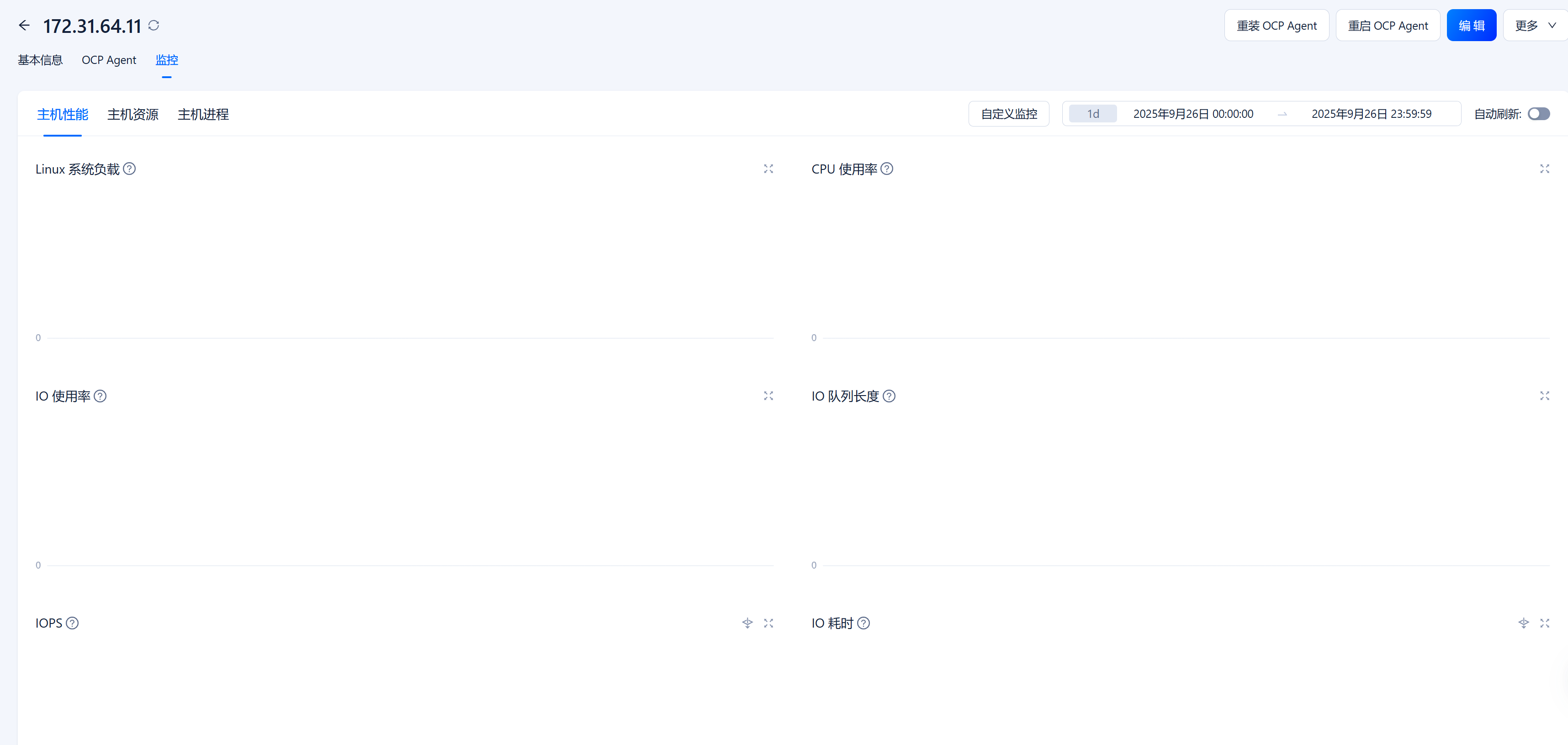

【问题描述】OCP独立一个单机OB集群,令接入一个3节点的OB集群,压测之后,实时监控数据没有了,但是能看到之前的监控数据
这是啥情况???

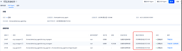

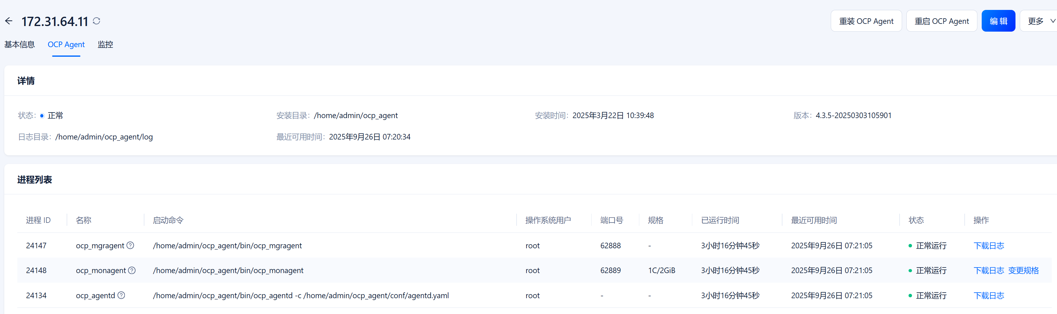

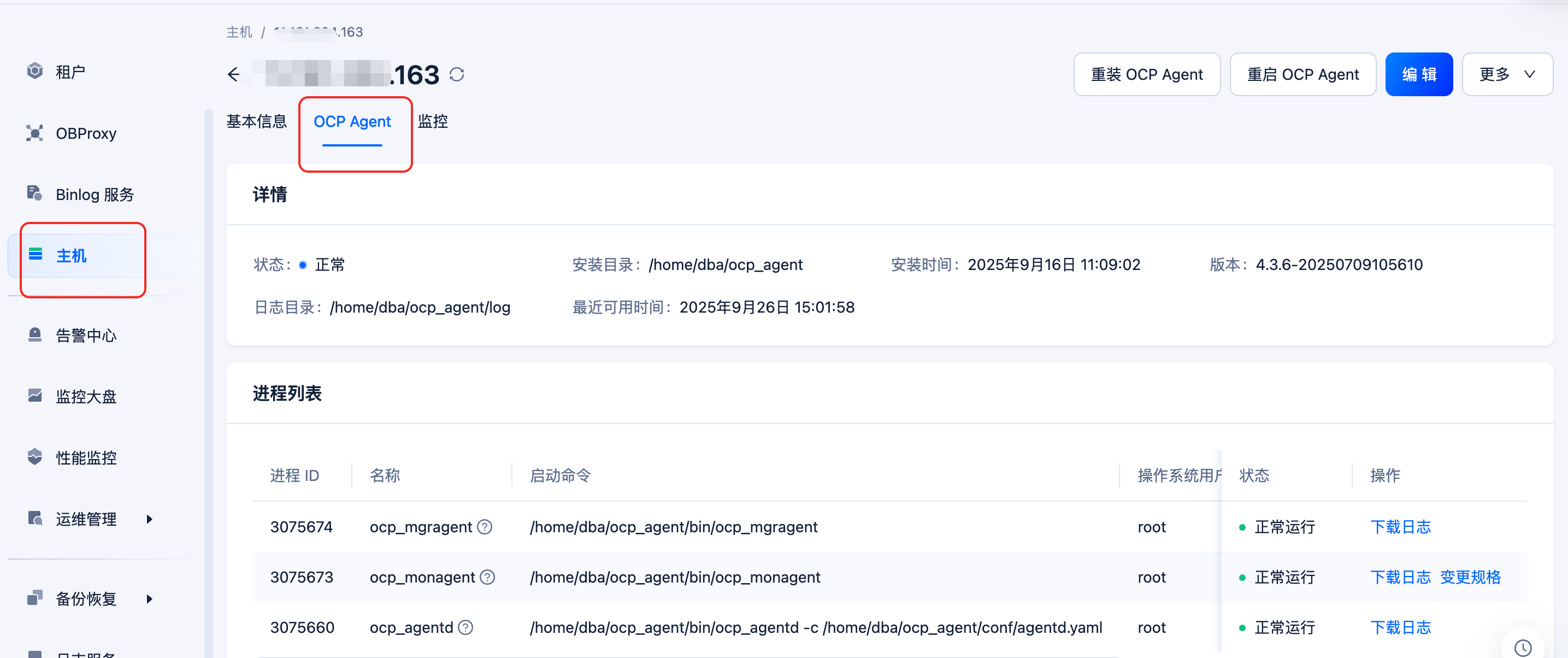

点下 主机进程 看下

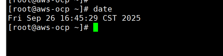

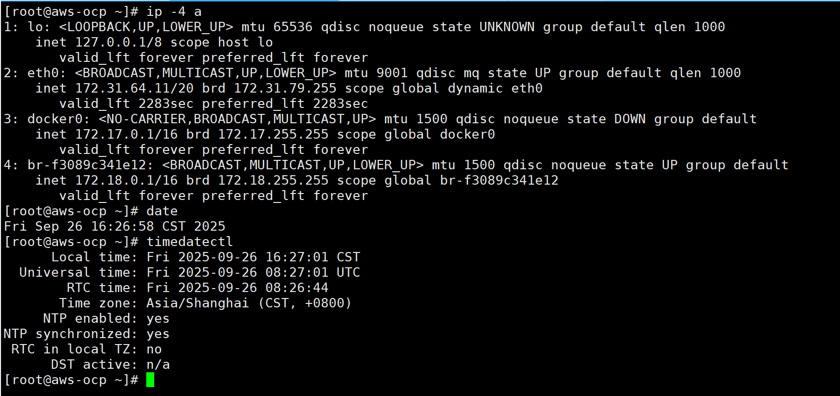

Time zone是 CST 应该没问题,date 再看下当前时间

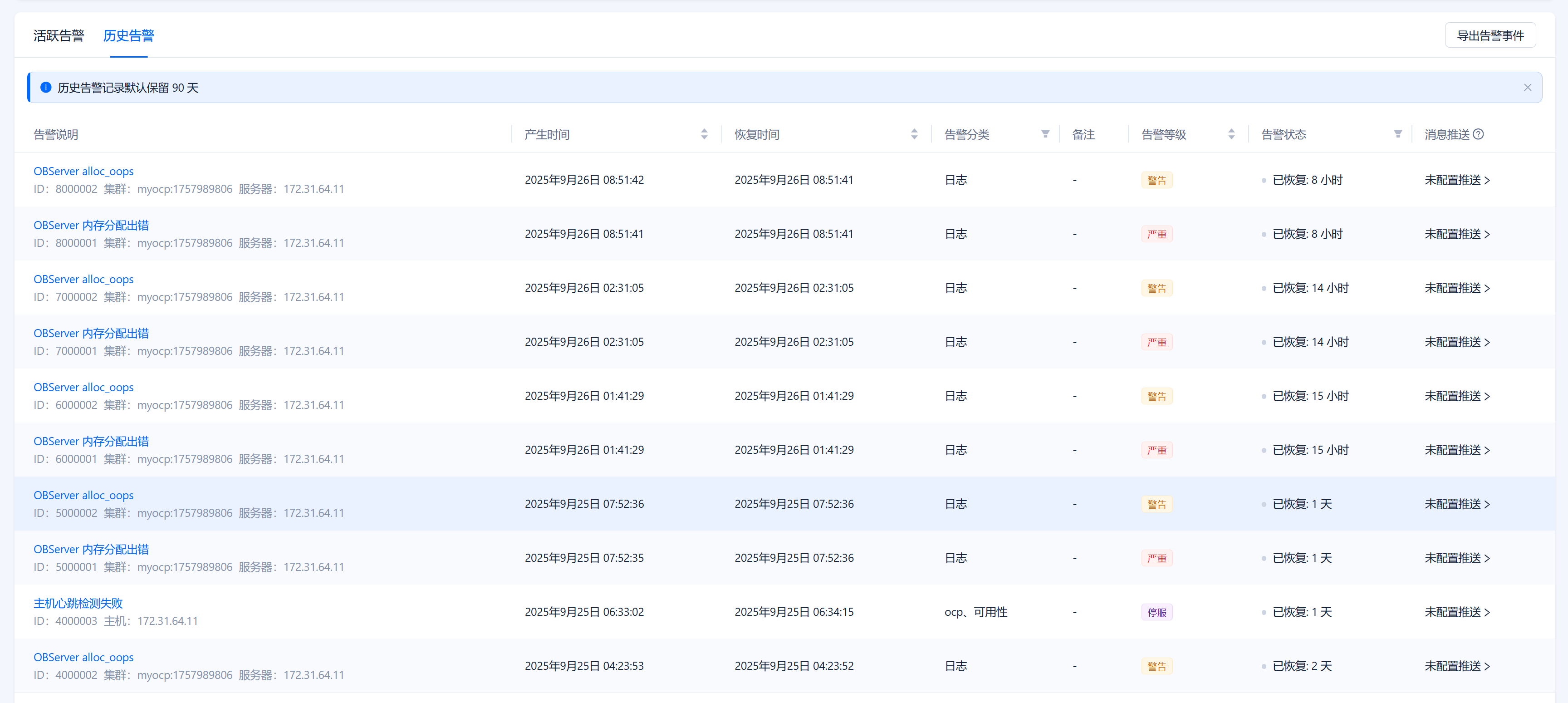

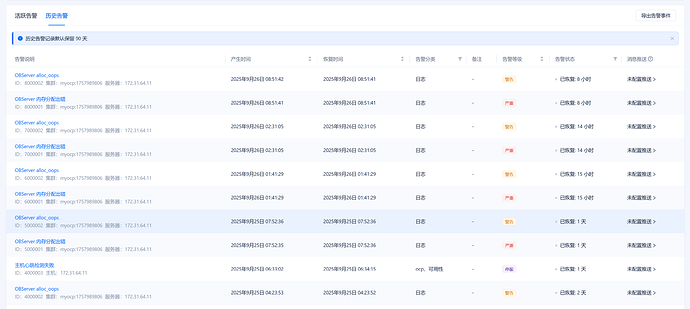

1.你看下OCP上的历史告警 9.26 7:20左右有没有告警?

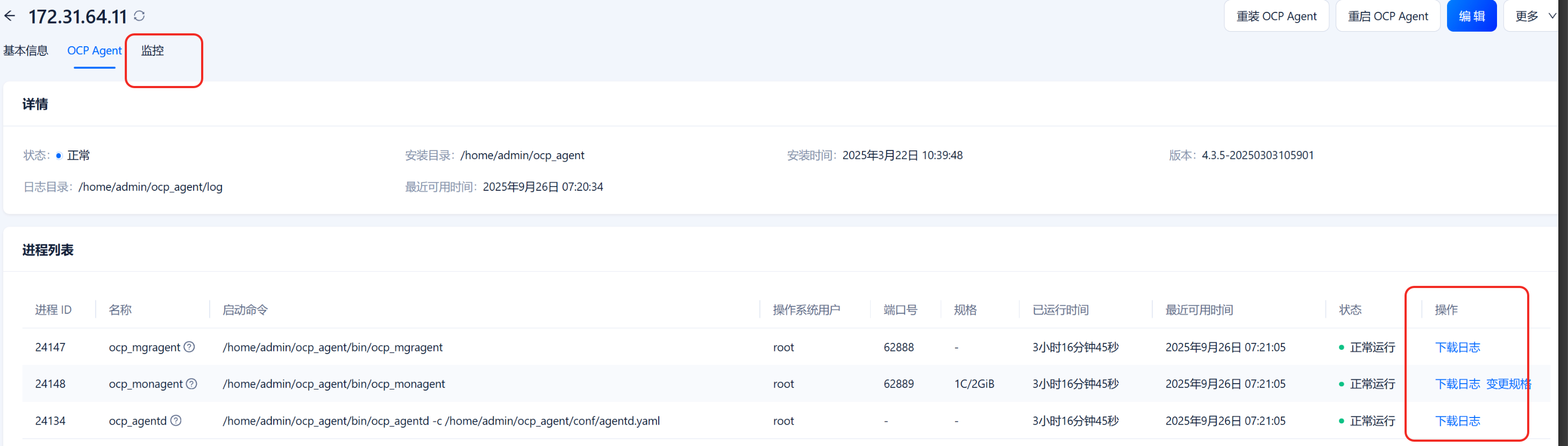

2./home/admin/ocp_agent/log 下取下 包含 9.26 7:20 左右的mgragent.log,monagent.log,agentd.log 及相应的error.log,err.log

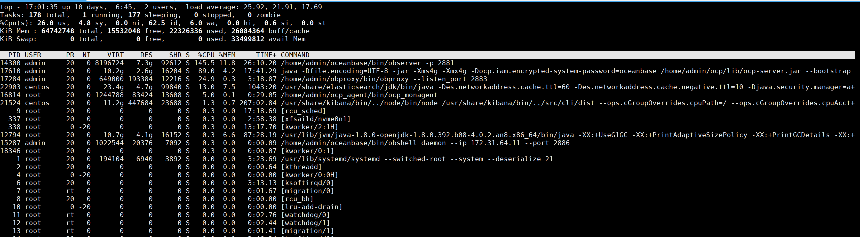

3.服务器配置发下,ocp_monagent进程分配的内存发下
4.top -c 截图发下
查根因的上面的信息需要提供下,猜测是压测时内存不足或者OCP Agent内存达到阈值导致进程出现了异常,一般重启OCP Agent就可以恢复,压测时由于采集数据增多,一般需要调大ocp_monagent的内存,参考调整

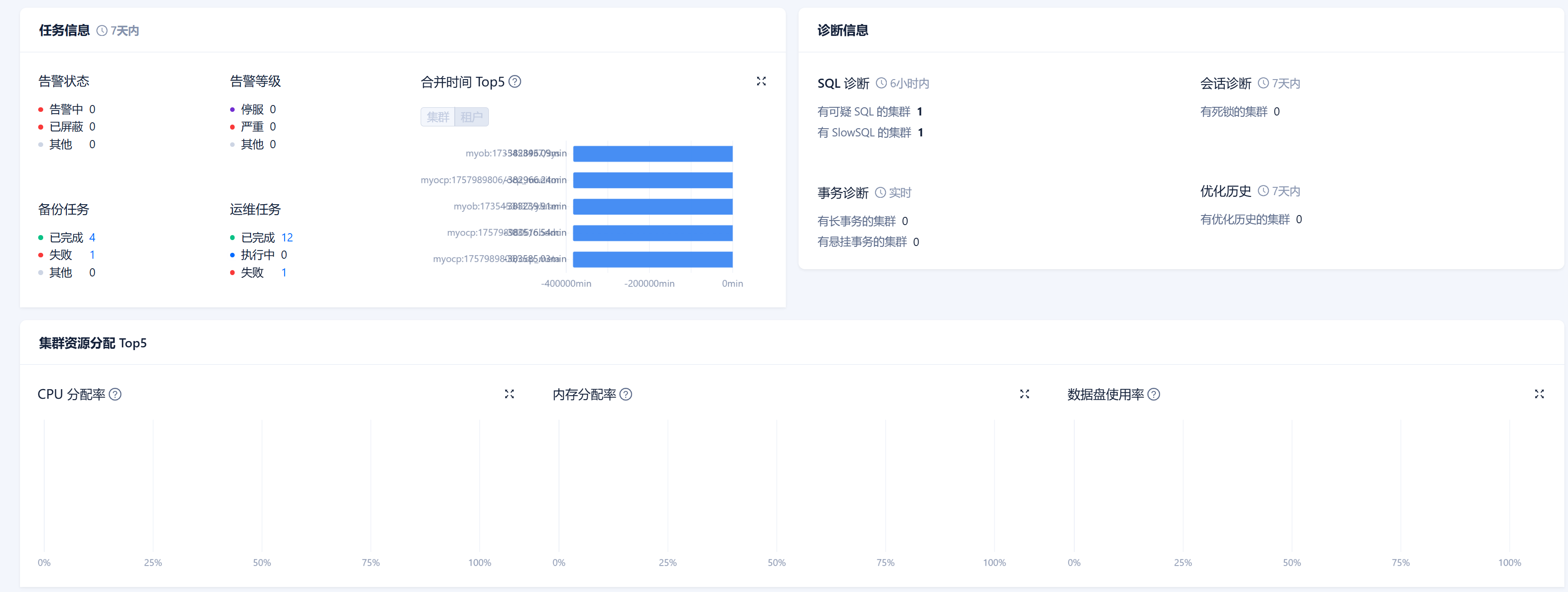

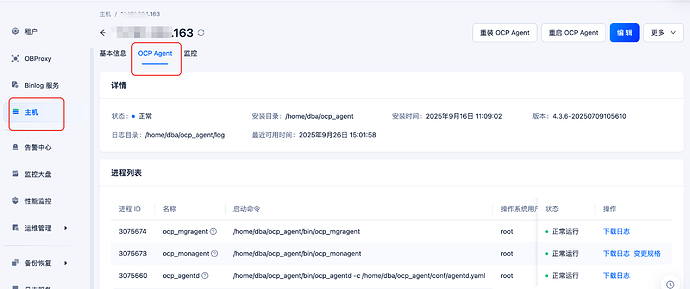

这里的 ocp agent所在主机 就是指 那个 3节点的OB集群 不是指的ocp meta集群,
我看你发的是ocp meta集群
这里是要对比ocp server和 你开头描述的“那个 3节点的OB集群”的时间
同一个脚本跑的,统一都改了时区,数据库里面的入库时区和主机本地的时区是一致,只有部分时区不一致,比如主机的这个页面
Ob agent运行正常吗?
