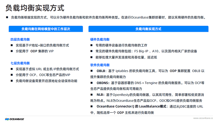

ODP的四层负载均衡需要开启源地址会话保持吗?希望大佬指点下。
ODP的四层负载均衡是什么意思呢,odp自己应该是无法实现的
就是ODP前端使用的负载均衡策略,例如: OBLB,需要开启会话保持吗
这个会话保持是啥意思呢,LB的一个配置项么
就是负载均衡设备F5、OBLB需要配置会话保持功能吗?
我看七层负载均衡 ,说是要开启源地址会话保持。四层负载均衡没有明确说明。
这个是没有限制的
好的,明白了。
ODP 四层,不支持配置。如果是运维管理工具ocp、odc这些才需要。

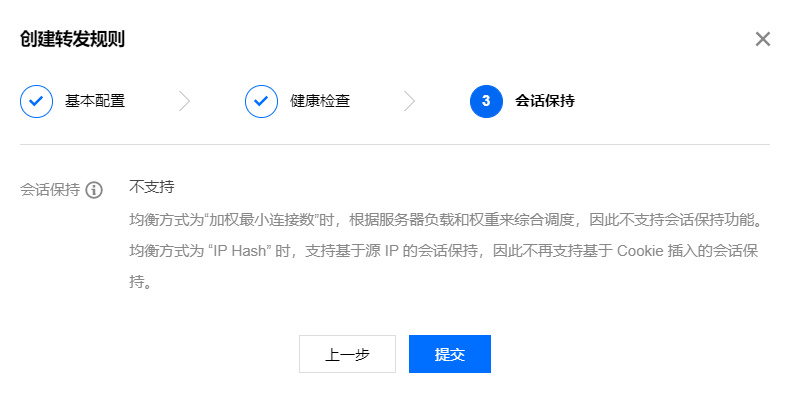

腾讯云我一般用IP Hash
