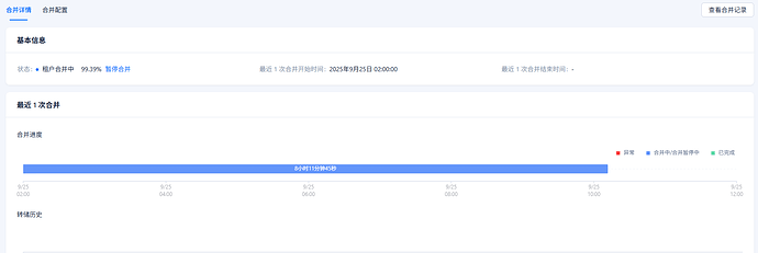

【 使用环境 】
测试环境
【 OB 】
OceanBase_CE 4.1.0.2

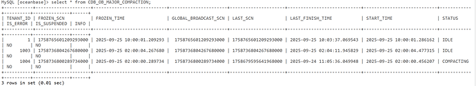

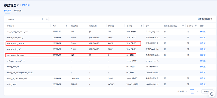

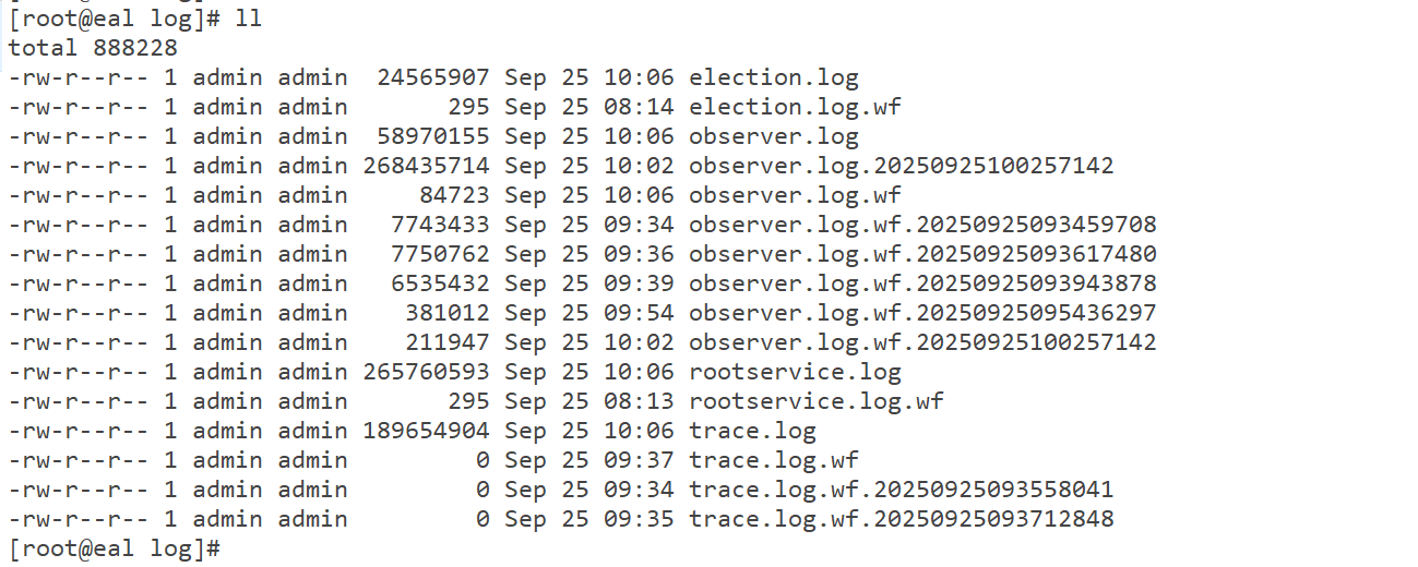

1、 ocp配置了凌晨 )2:00 定时合并,早上发现一直可在 99.39%

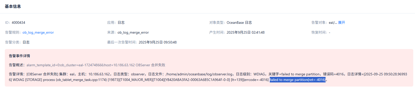

2、查看告警看到合并失败的相关信息
3、发现162 这台服务器上日志已经没有凌晨的日志了
4、实际并没有配置syslog的个数
需求:

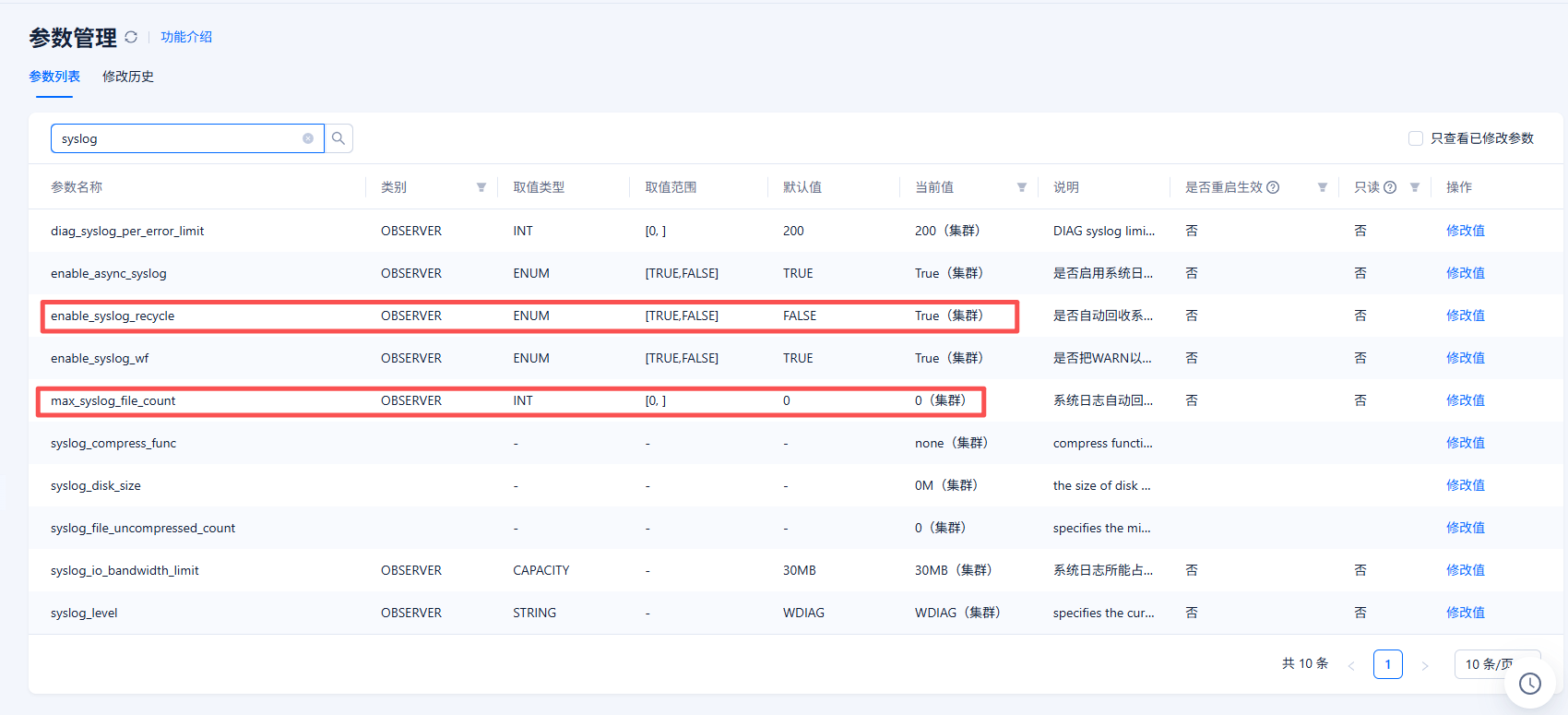

1、为什么我这在没有清理日志的配置情况下晚上的日志没了
2、在缺失日志无法分析的情况下,如何推荐合并操作,让合并完成

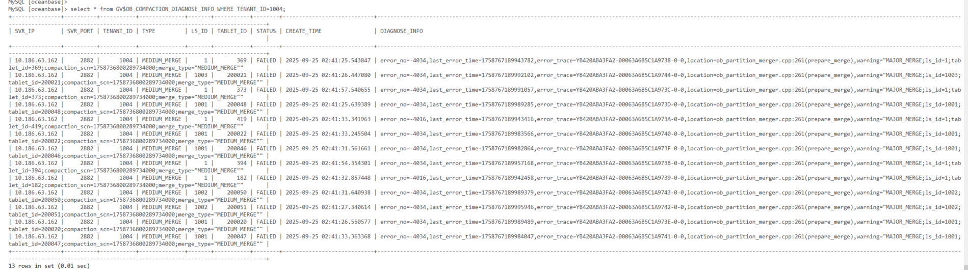

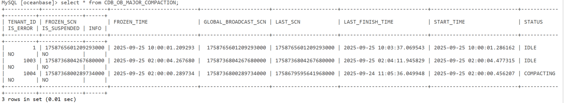

4.1版本太老了当前都不维护了优先选择升级吧。查询下
CDB_OB_MAJOR_COMPACTION 租户的全局合并信息
GV$OB_COMPACTION_DIAGNOSE_INFO 合并诊断信息
https://www.oceanbase.com/docs/common-oceanbase-database-cn-10000000001699163

#8

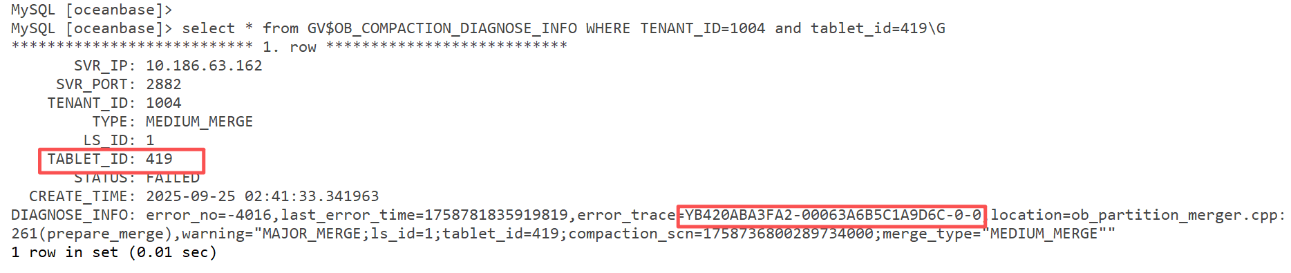

把diagnose info中的trace id日志提取一下

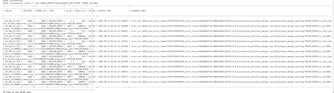

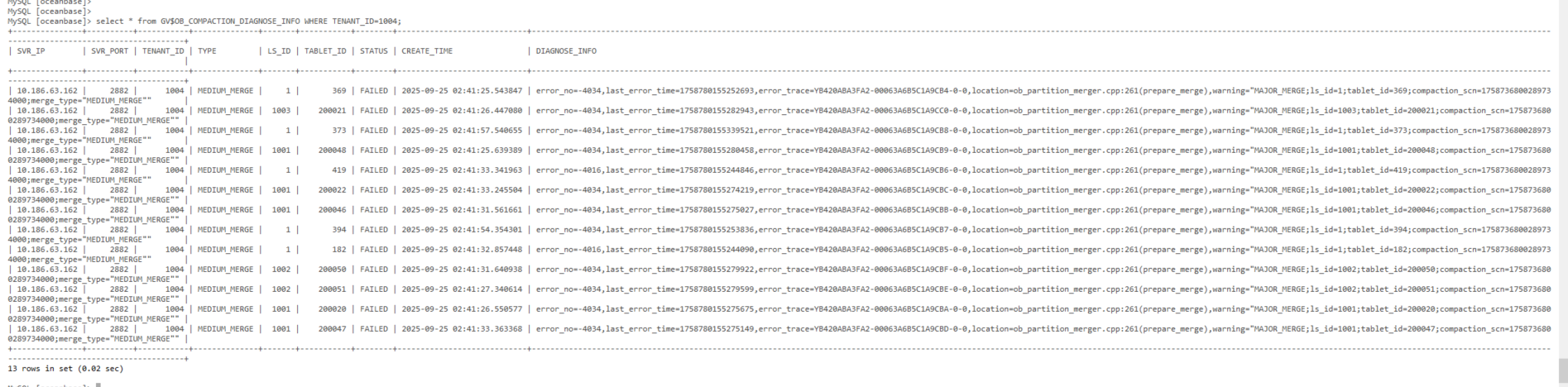

辞霜
#12
换节点查询下看看,错误还在 日志不应该没了。
并且查询下message日志,看日志是宏块存在问题

#13

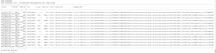

目前看都没过滤出来,我看你给那个trace id对应的 tablet id 是 419,我是不是取现在419的 trace 过滤就行
cubt
#17
目前 tablet_id 419的trace 发生了变化,我基于新的 trace 进行的过滤YB420ABA3FA2-00063A6B5C1A9D6C-0-0
三个节点的 trace log 里都没过滤出这个trace,通过grep YB420ABA3FA2-00063A6B5C1A9D6C-0-0 * > /root/YB420ABA3FA2-00063A6B5C1A9D6C-0-0.log 获取了一个新的日志

#20
看日志是有个宏块问题,有可能是机器硬件故障。临时修复暂时没有,建议备份迁移走该集群吧,4.1版本已经很久前就不维护了。
