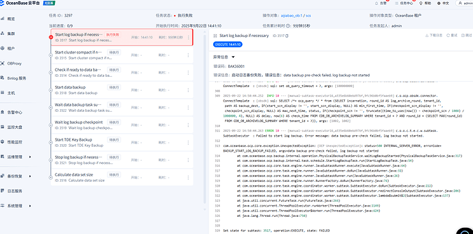

ocp部署的集群备份失败
【 OB or 其他组件 】ocp
【 使用版本 】4.3.5
【问题描述】使用白屏ocp全量备份失败
【复现路径】无

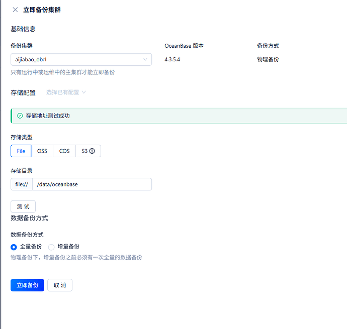

备份的这个租户是多副本吗?
备份目录 /data/oceanbase 是NFS吗?
单副本
是xfs

看集群是多副本的,需要配置NFS共享目录,或者使用OSS之类的存储

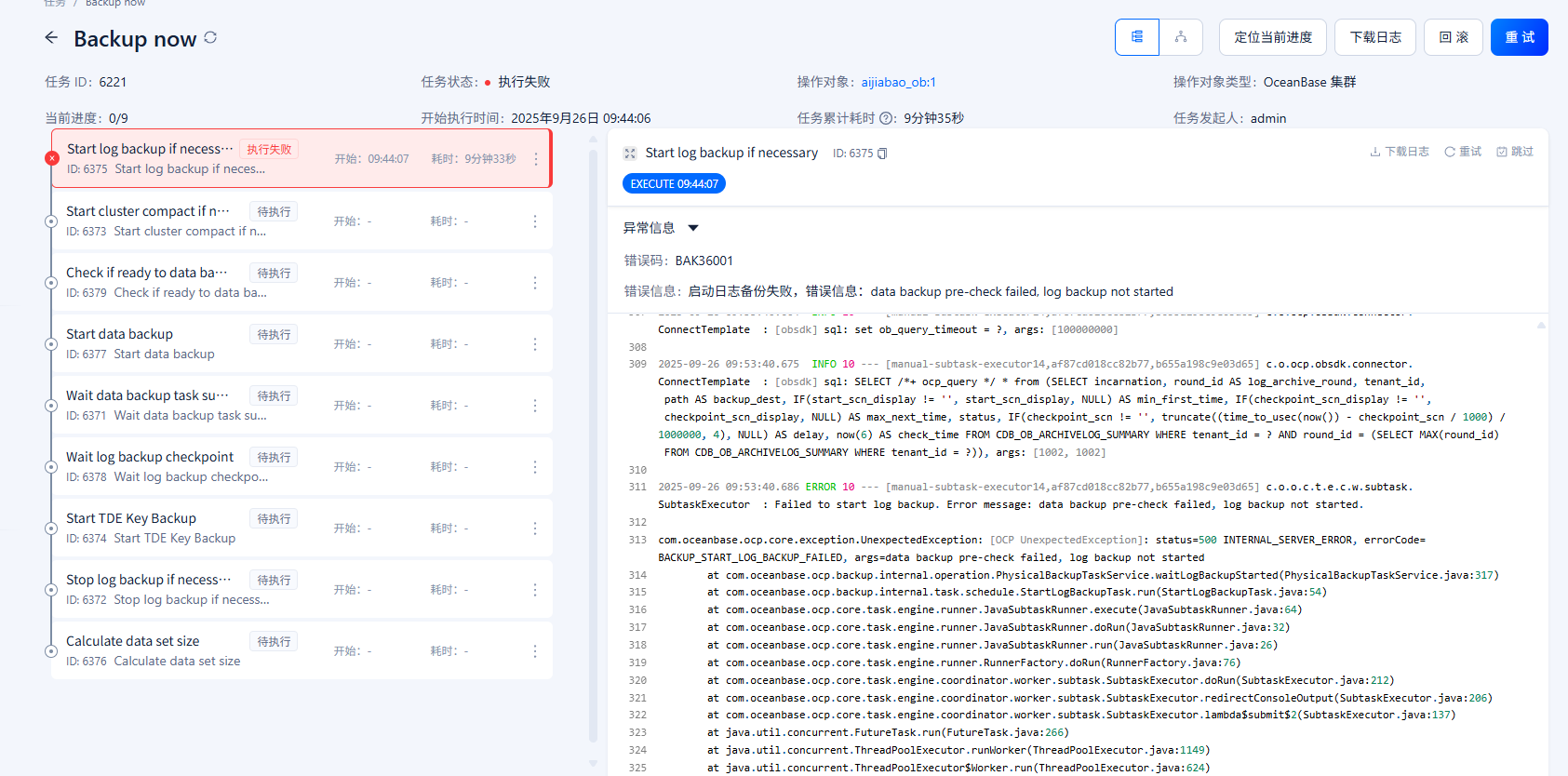

是多副本不好意思看错了,另一个集群也不能备份,但是问题好像不一样
一般机器的磁盘文件系统都做得xfs,不是nfs或者oss不能集群备份吗,我看单点的就可以备份
单节点OB是可以使用本地文件系统备份的,多节点就是分布式了,需要使用共享存储介质才可以备份
好的,但是我看新集群这个报错,直接就是拉不起backup任务,之前这个我看是能拉起这个任务的
和你刚开始提问时的报错一样吧,归档无法正常启动,原因就是备份目录不是NFS
看上去的确是存储连接的问题
配置一个nfs 服务器,挂在到ob server中执行
备份的目标路径配置是否正确呢?
