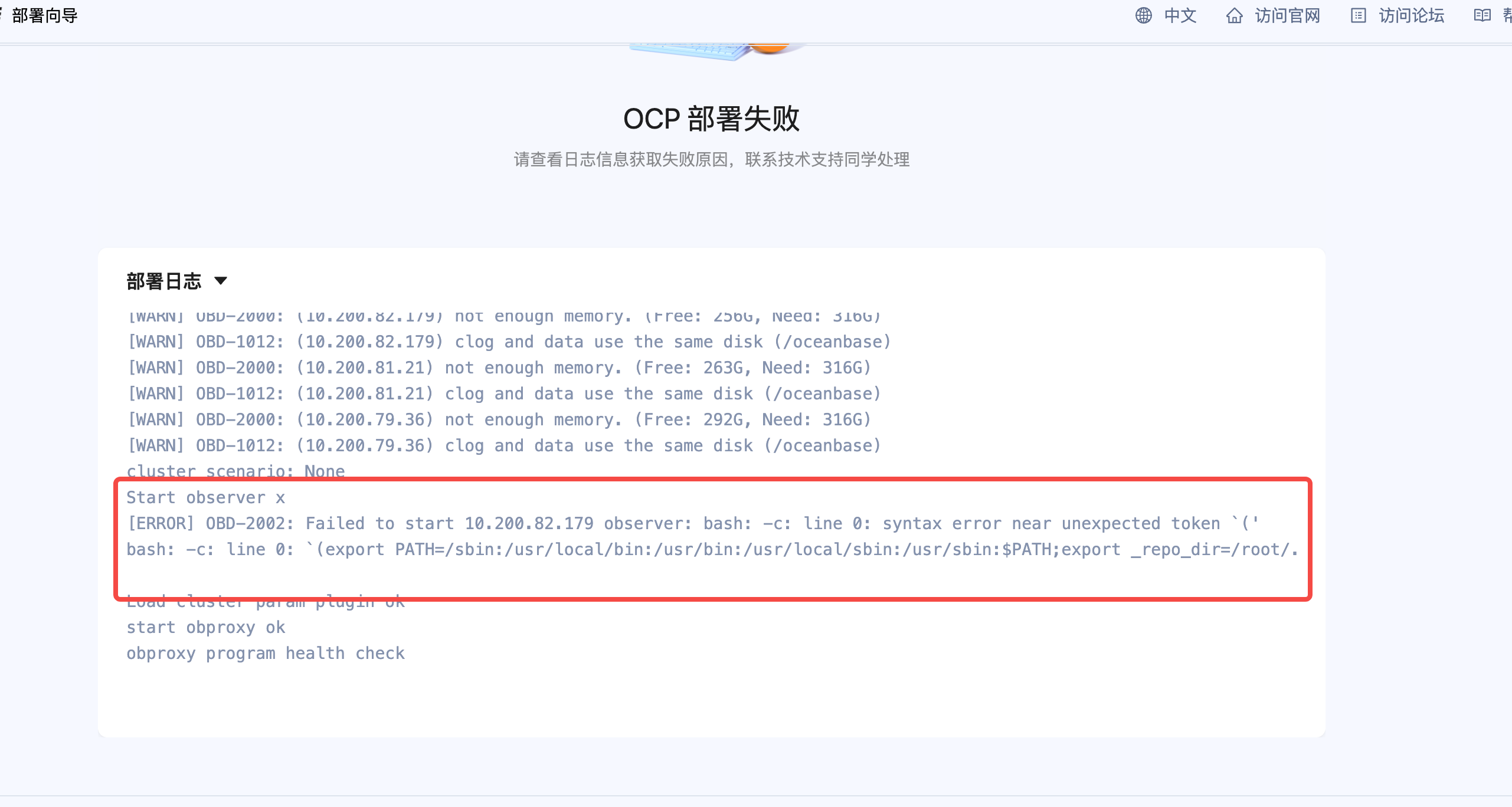

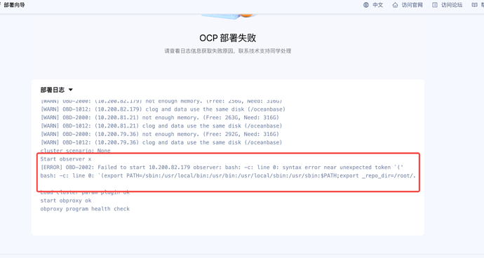

ocp 社区版本 部署集群
报错 Failed to start observer

有报错提示,内存不够
5 个赞
啥呀 那是 warn 不是 error
6 个赞
内存不够这个是硬性需求,warn也需要参考的。先调低规格试试吧
内存不够ob启动时候无法满足占用需求肯定会出问题 :joy:
5 个赞

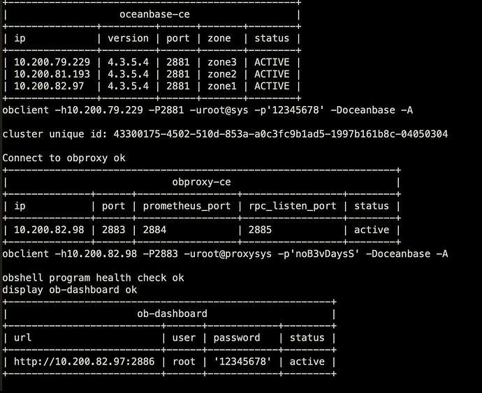

调整了内存足够了 还是这个错 黑屏是可以起来的 只要 skep obshell
5 个赞
想看一个 ob 监控 怎么这么难啊 ocp 也太难用了

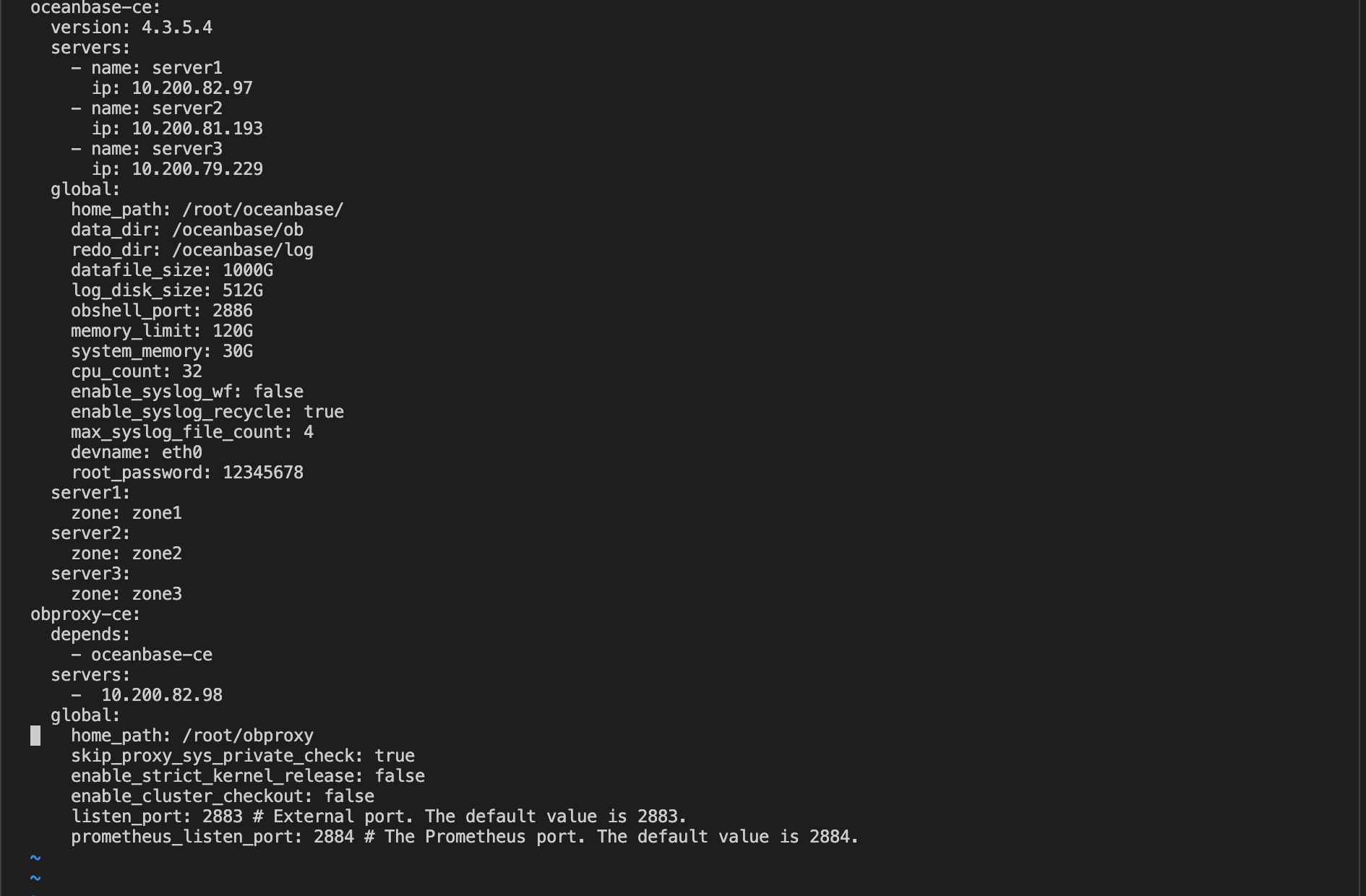

你这里为啥会有ob-dashboard组件,麻烦先提供一份yaml参数文件看看。
正常安装ocp集群是不需要这个组件的。

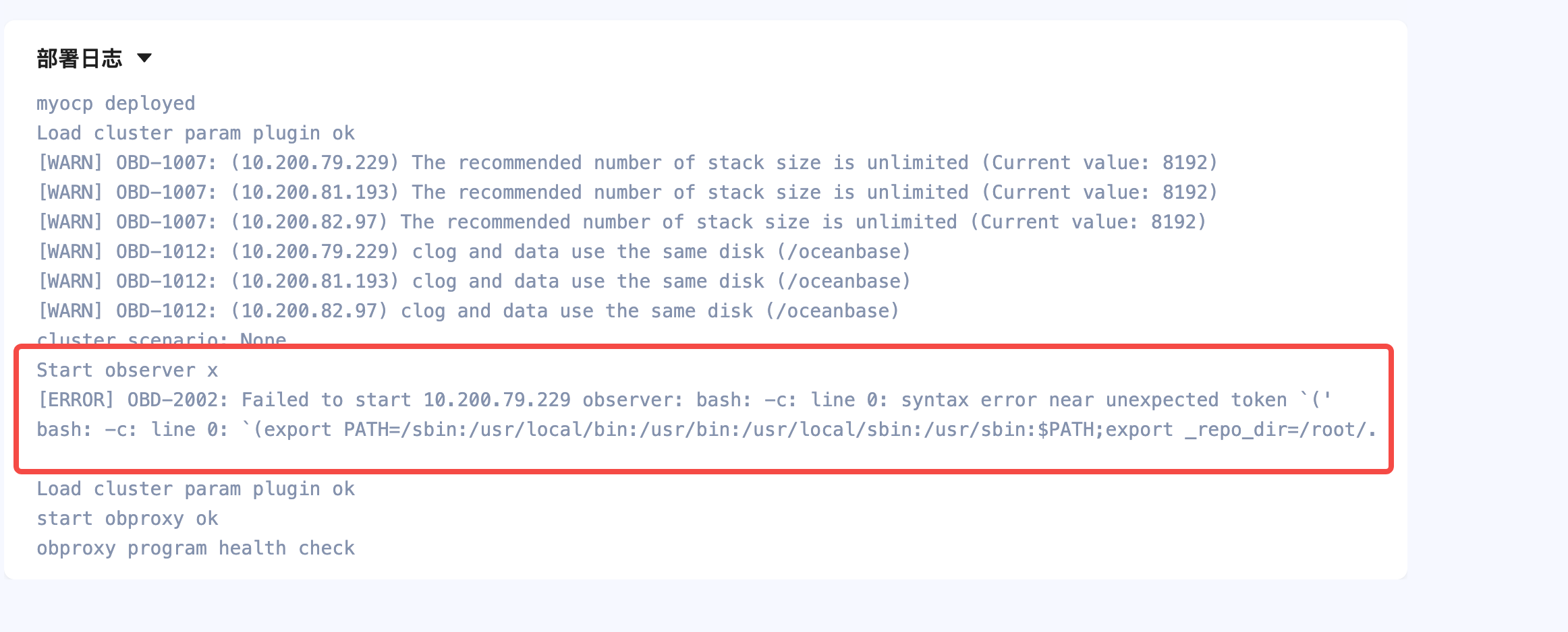

上图报错的ERROR OBD-2002问题,应该是个机器问题,你的机器是什么操作系统,cpu是什么类型

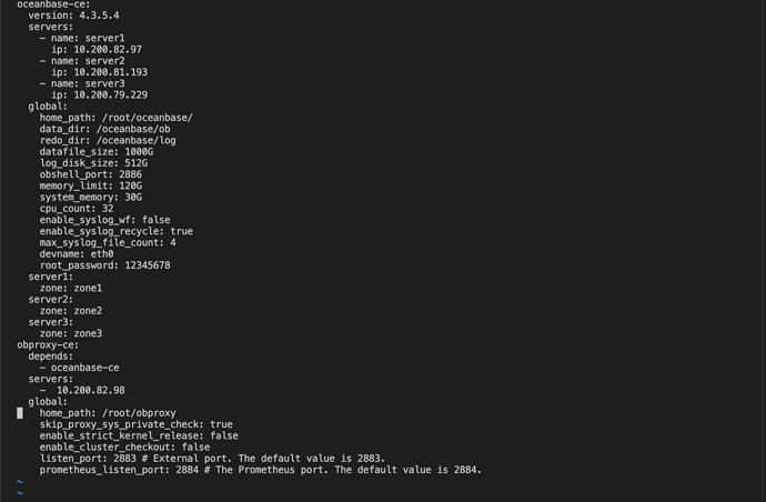

oceanbase-ce:
version: 4.3.5.4
servers:
- name: server1
ip: 10.200.82.97
- name: server2
ip: 10.200.81.193
- name: server3
ip: 10.200.79.229
global:
home_path: /root/oceanbase/
data_dir: /oceanbase/ob
redo_dir: /oceanbase/log
datafile_size: 1000G
log_disk_size: 512G
obshell_port: 2886
memory_limit: 120G
system_memory: 30G
cpu_count: 32
enable_syslog_wf: false
enable_syslog_recycle: true
max_syslog_file_count: 4
devname: eth0
root_password: 12345678
server1:
zone: zone1
server2:
zone: zone2
server3:
zone: zone3
obproxy-ce:
depends:
- oceanbase-ce
servers:
- 10.200.82.98
global:
home_path: /root/obproxy
listen_port: 2883 # External port. The default value is 2883.
prometheus_listen_port: 2884 # The Prometheus port. The default value is 2884.
我没部署过这个组件 它自己出来的。。。莫名额我也是
参数文件不全吧?
全了。。。全部复制给你了
你可以试试的
先解决 obshell 接管失败的问题吧
