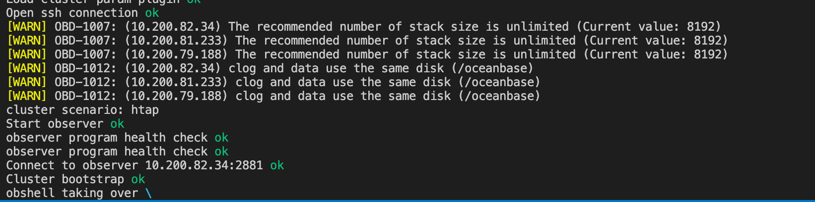

黑屏部署集群 能否跳过 obshell 接管?
obshell taking over 巨慢 是否有办法跳过 obshell 安装和接管 我用不到

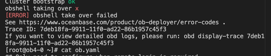

obd 的日志 看着也是接管失败的
麻烦提供一份obshell日志看看

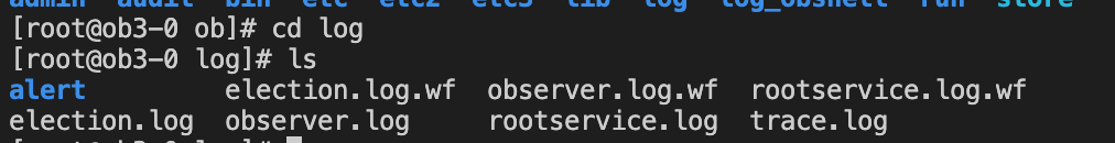

observer的log目录里有个log_obshell目录,里面的就是 obshell 的日志
并没有 obshell 的日志

obd cluster start obtest --components=obproxy,oceanbase-ce 哈哈啊这样能跳过
日志给你了 为什么接管失败呢
obd的详细日志也麻烦提供一份吧

OBD 3.0 以前的版本有这个问题,不过obshell take over 这个流程在OBD 3.0上就取消了,从你的截图来看应该是一个3.0以前的OBD,目前最新的OBD 3.6.0已经发布了,可以升级下OBD在试试
