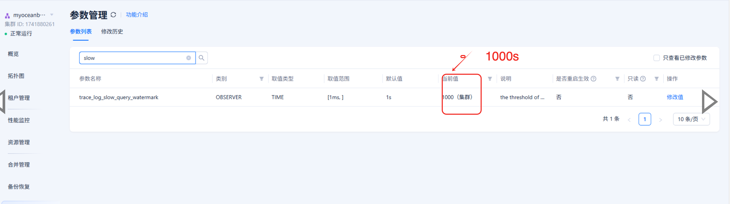

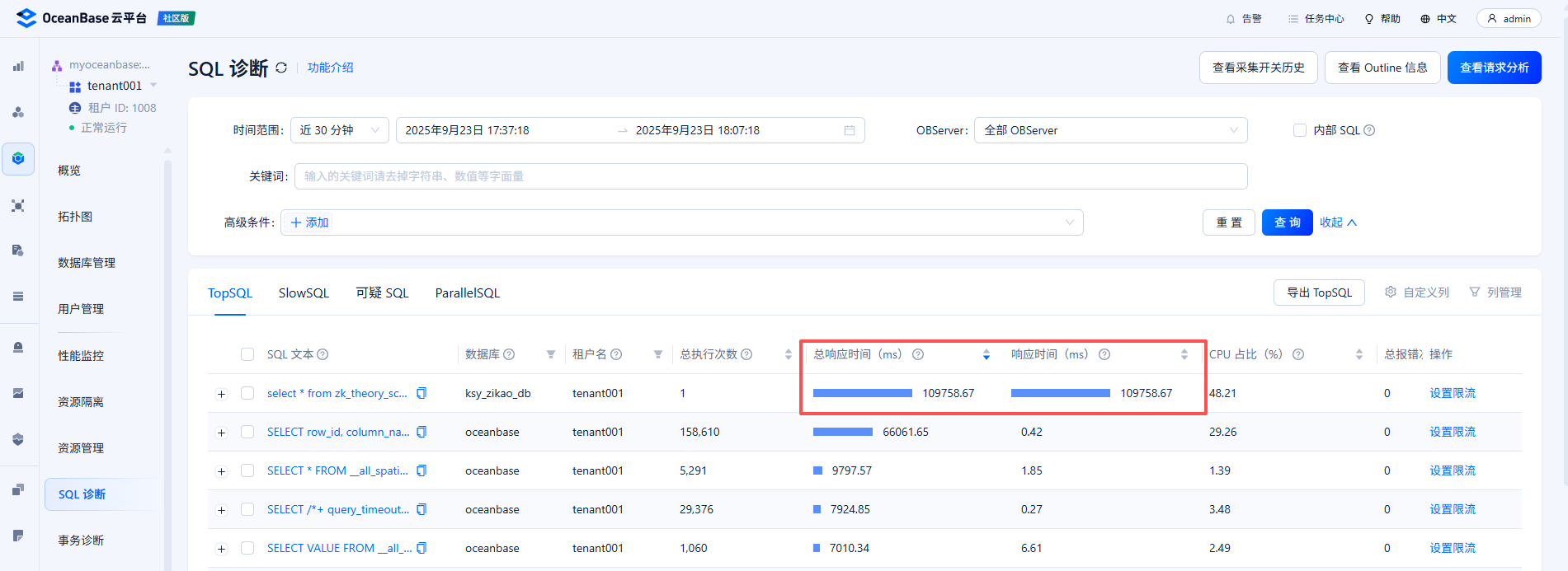

确定有执行超过阈值的慢SQL吗

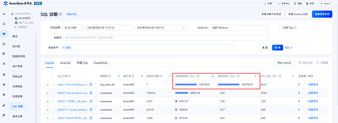

我第一张图红框框起来的sql难道不是吗?

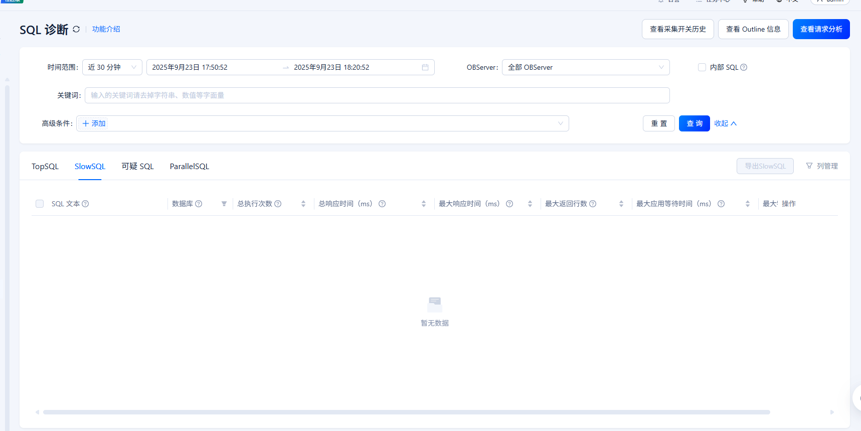

OCP SQL诊断中SlowSQL无数据显示的排查与解决方案
在使用 OceanBase Cloud Platform(OCP)进行数据库性能监控时,若发现 SQL诊断 → SlowSQL 页面没有数据显示,这是一个常见的运维问题。虽然系统可能存在慢查询,但数据未正确展示通常与配置、采集机制或查询条件有关。

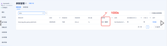

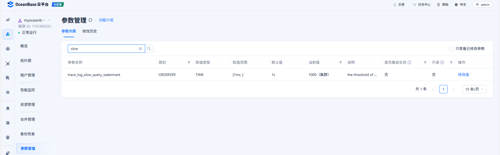

enable_record_trace_log参数打开了么
数据采集有一定的滞后性
这里默认单位不是毫秒吗
没有默认单位,这里要带上单位
