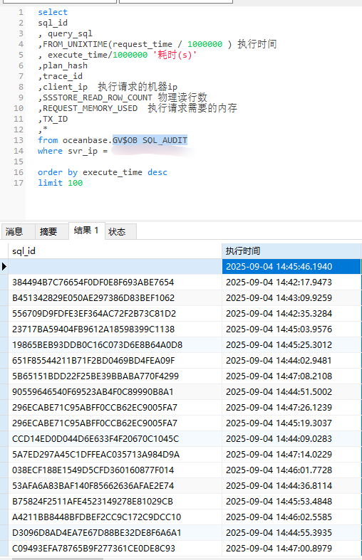

查询主副本所执行的 GV$OB_SQL_AUDIT表,发现最新记录还在十几天前。
【 OB or 其他组件 】OB
【 使用版本 】 4.3.4.1
如上图,查询主副本所在机器,执行的sql记录。根据执行时间倒序,查询到的最新记录居然是2025-09-04号的记录。 今天是2025-09-23.
长时间未更新sql_audit记录。是什么原因

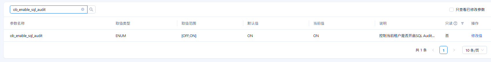

查一下该租户的参数ob_enable_sql_audit值是不是调为false了
6 个赞
这个参数是开着的
7 个赞

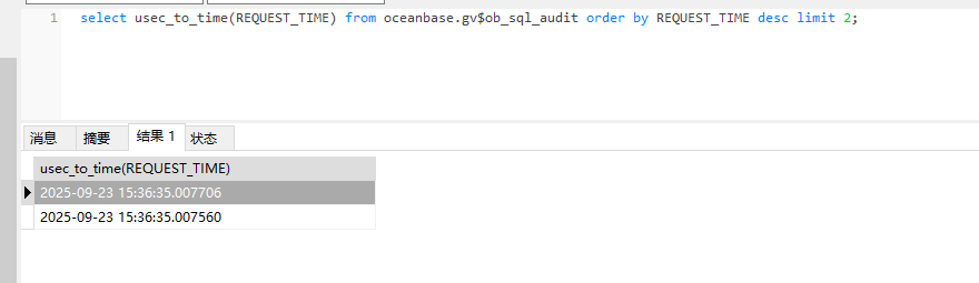

select usec_to_time(REQUEST_TIME) from gv$ob_sql_audit order by REQUEST_TIME desc limit 2;
执行下这个看看
6 个赞
6 个赞
这显示的是有记录的呀。
order by execute_time是执行时间
6 个赞
emm. 其他两台机器是正常的。 只有一台机器没有更新 ob_sql_audit信息

如图。 192.168.2.10这台机器 根据请求时间倒序查询。 最新的记录仍然在2025-09-04这天
另外查看ocp中的 sql诊断。这台机器近几天也是没有数据的
其他两台机器都是有记录的

有没有什么办法恢复 开启 ob_sql_audit 。
目前我试过了,将参数 ob_enable_sql_audit 改为off再重新改回 on。 无效果
