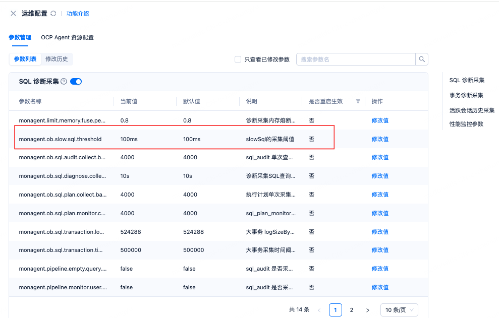

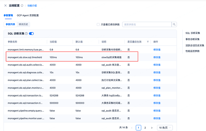

想咨询下monagent.ob.slow.sql.threshold值100ms具体是指什么,是指monagent采集sql_audit中的数据只采集大于100ms的语句吗。

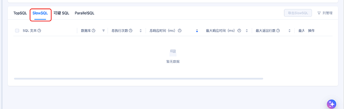

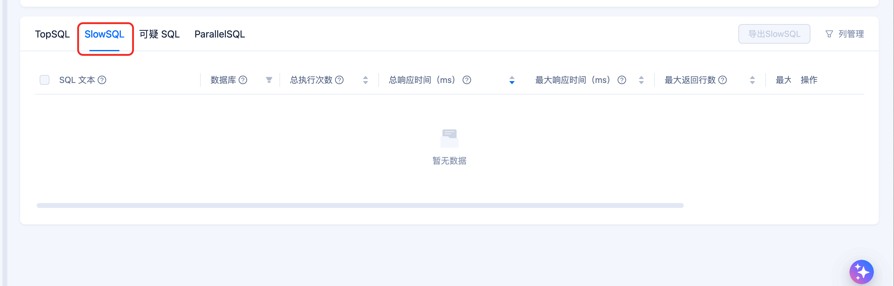

是大于100ms的SQL会在SLOW SQL中被采集到
主要控制这里采集到SQL,大于100ms的会在这里显示
实际看ocp_monitor中的数据,0.1ms的也被存入,看上去不是通过sql_audit采集,像是通过OBProxy的慢查询采集
OBPROXY中的慢SQL默认500ms的查询才会记录在obproxy_slow.log中,另外这个日志不会记录的很详细,通过OBProxy的慢查询采集是不对的,就是采集的SQL_AUDIT的信息

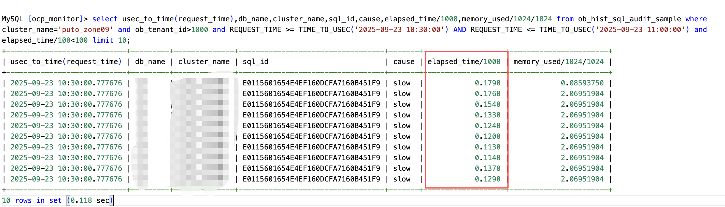

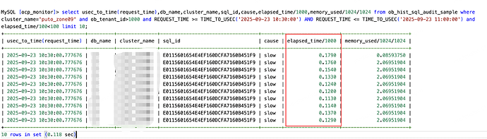

统计半小时内的慢查询采集,低于100ms的SQL有200多万条,比例相当大,所以感觉采集指标有些奇怪
select count(*) from ob_hist_sql_audit_sample where cluster_name=‘xxxxx’ and ob_tenant_id>1000 and REQUEST_TIME >= TIME_TO_USEC(‘2025-09-23 10:30:00’) AND REQUEST_TIME <= TIME_TO_USEC(‘2025-09-23 11:00:00’) and elapsed_time/100<100;
– 小于100ms 2166027条
– 大于100ms 646条
– 大于200ms 557条
– 大于300ms 516条
