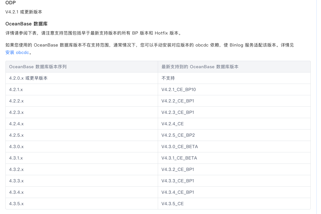

oblogproxy日志报错:Tenant[ demo.obmysql ] has no master service instance 如何处理 定位和处理呢?
使用环境 】测试环境
【 OB or 其他组件 】 部署 Binlog 服务,使用allInOne 4.3.5版本部署的数据库基础组件
【 使用版本 】oceanbase 4.3.5,obbinlog-ce-4.2.3
【问题描述】使用oceanbase4.3.5 allInOne部署了oceanbase,然后搭建了一个Logproxy binglog服务器,show BINLOG INSTANCES;
显示 running 是No,convert_running也是No,obcdc_state是Offline,
按官方文档:
https://www.oceanbase.com/docs/oblogproxy-doc 进行配置的。
【复现路径】使用AllInOne部署4.3.5,新建了一个租户,使用obbinlog-ce-4.2.3
创建了一个BinlogService实例,一段时间后,变成Offline状态

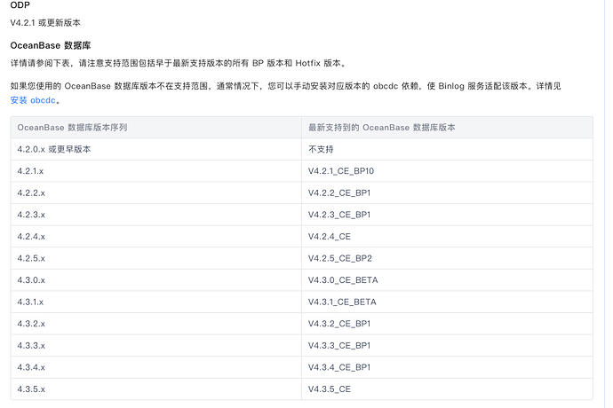

你ob好像是435bp2版本,升级一下binlog版本到430试试。下图是423binlog支持的版本,不包含435bp2
