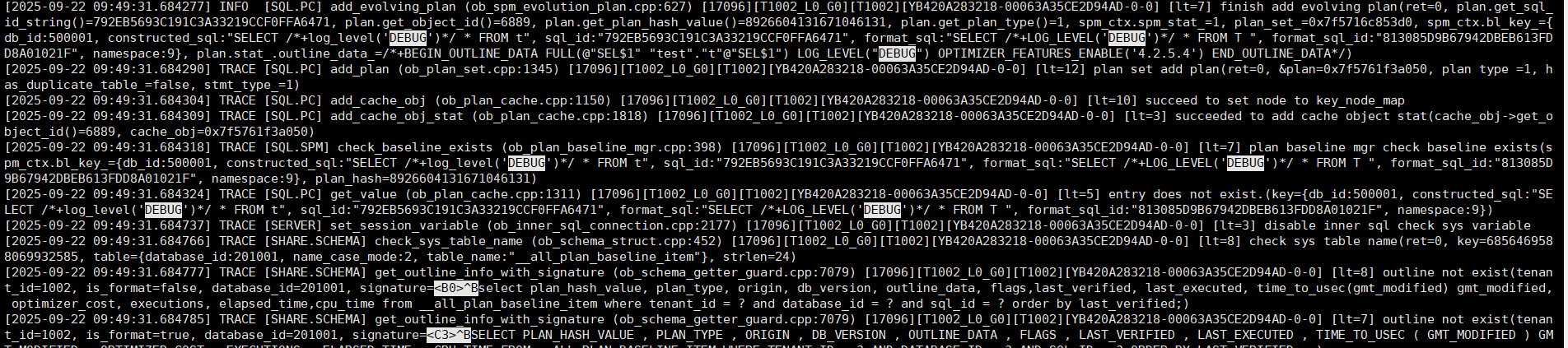

OB V4语句级别设置日志级别“select /*+log_level('DEBUG')*/ * from t;”没有看到任何额外输出,有人知道语句级别日志级别正确打开方式吗?

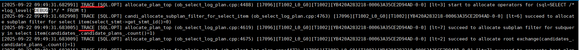

记得用-c连接,会多些trace级别的日志。

用obclient或mysql客户端连接数据库的时候加-c参数,不然注释会被忽略掉
好的,多谢~
