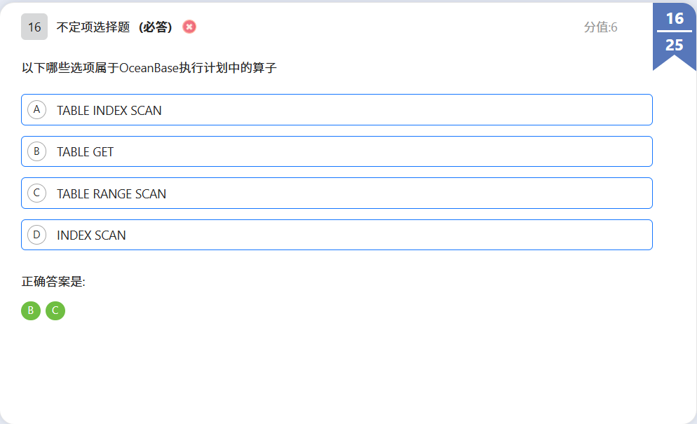

oceanbase数据库中执行计划有哪些算子
正确答案中为何排除了INDEX SCAN?

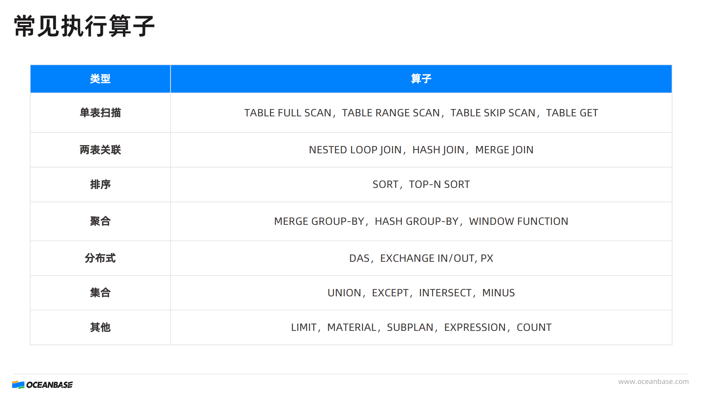

执行计划中的算子很多,具体可以参考obca相关资料

OB没有INDEX SCAN
21 个赞
TABLE SCAN 算子的 operator 有三种形式:TABLE SCAN 、TABLE GET 和 TABLE SKIP SCAN 。
  • TABLE SCAN 属于范围扫描,会返回 0 行或者多行数据。
  • TABLE GET 直接用主键定位,返回 0 行或者 1 行数据。
  • TABLE SKIP SCAN 属于范围扫描,跳跃执行,会返回 0 行或者多行数据。
https://www.oceanbase.com/docs/common-oceanbase-database-cn-1000000001502815
28 个赞

没有索引算子。

OBCP V4教材上的
