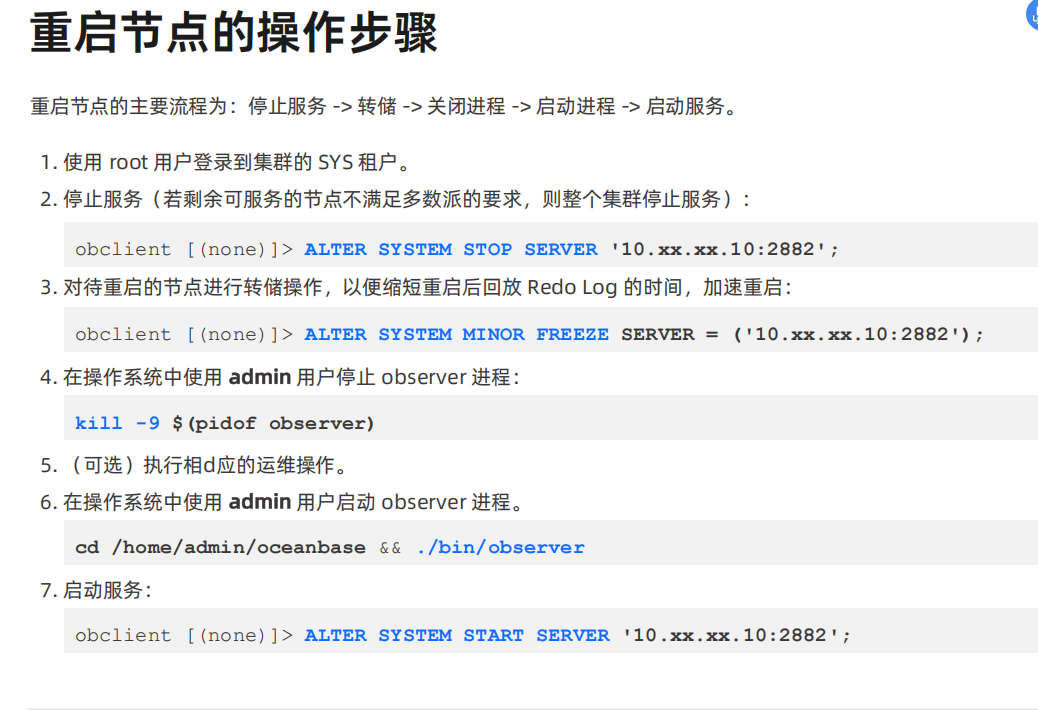

命令行方式或OCP 重启,在sys 租户下按照如下执行

这是手动过程:
一、启动meta库
  • 进入到OCP服务器: ssh ocp-node
  • su - admin
  • obd cluster restart obmeta; ## 要等几分钟
二、ocp web页面启动集群
重启集群

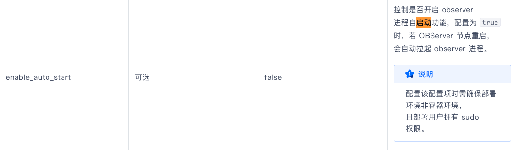

老师,上面的脚本只起了observer,像obproxy等其他组件有脚本能一起自启吗?
obd当前支持自启动了,需要修改yaml文件添加参数:
