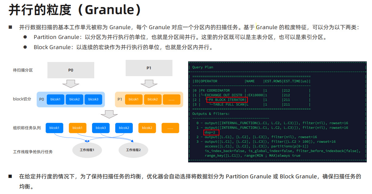

4应该不对,并行执行的粒度指的是 Partition Granule:描述一个完整分区的扫描任务。
Block Granule:描述一个分区中的一段连续数据的扫描任务,这个两个都会有展示,

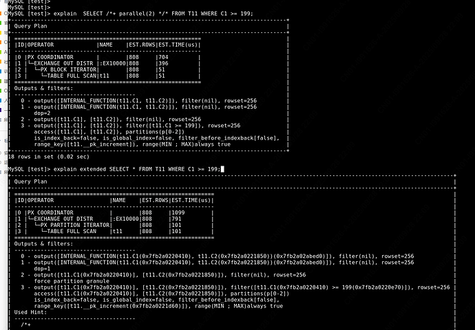

Qb name trace:
stmt_id:0, stmt_type:T_EXPLAIN
stmt_id:1, SEL$1
Outline Data:
BEGIN_OUTLINE_DATA
FULL(@“SEL$1” “test”.“t11”@“SEL$1”)
OPTIMIZER_FEATURES_ENABLE(‘4.2.1.8’)
END_OUTLINE_DATA
Optimization Info:
t11:
table_rows:1002
physical_range_rows:1002
logical_range_rows:1002
index_back_rows:0
output_rows:808
table_dop:1
dop_method:Table DOP
avaiable_index_name:[t11]
stats version:1759010401216903
dynamic sampling level:0
Plan Type:
DISTRIBUTED
Note:
Degree of Parallelisim is 1 because of table property

dop=2 就是并行执行的线程数吧,感觉3是对的

并行执行的粒度包括分去间并行partition granulle和分区内并行block granule

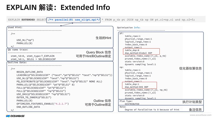

按照提供的例子上面信息1234应该都能够通过explain xxx 来查看。
其中hint、outline绑定信息、优化器估算信息才是通过explain extended查看的。

  • A、并行执行的粒度 :并行执行的粒度(如 Partition Granule、Block Granule)在普通 EXPLAIN 中也可能展示,并非 EXPLAIN EXTENDED 独有。
