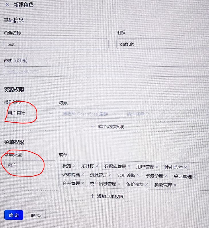

@治民 治老师,咨询一下,OCP创建角色时,租户只读和集群只读带出的菜单需要一样吗?租户的只读只需要一个租户的菜单就够了吧?然后去掉菜单的时候还要确认一下吗?每次创建新角色比创建租户还麻烦 :rofl:
OCP4.3.5-20250610160438
另外能不能建议一下,在新建用户页面创建角色时,角色名称获取一下用户名,角色说明字段获取用户的说明。单独创建角色时,不需要获取用户名和说明。
另外创建OCP用户时,邮箱能不能可选

陈老师,这个是一个两难的决策哈。
如果不把菜单全列出来,如果用户需要查看多个菜单,用户需要一个个去选,对于这类用户来说 易用性也比较差哈。同时 把全部菜单展示出来 “再删除”的操作 可能更简单一些
角色名称获取一下用户名 的意义是什么?

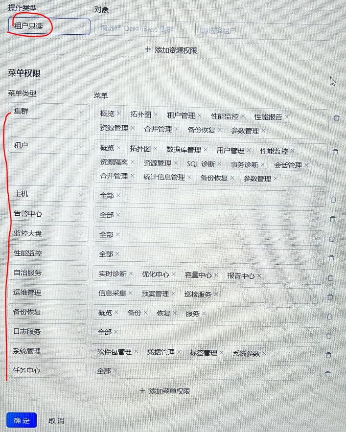

@治民 治老师,还是这个问题,麻烦我在说一句,租户的只读权限(我们是OCP低版本升级到高版本),低版本时,默认是租户只读,只有一个租户的左侧菜单,升级OCP后,租户只读默认自带的那些菜单也都默认给之前建过的OCP用户了,目前有以下小问题想咨询一下:
1、告警中心是否过滤下当前租户的集群信息,现在有一些主机和odp没有排除掉。
2、凭据管理会显示所有observer集群和odp和主机用户的凭据,而且具有其他集群observer租户或主机的验证权限,如凭据是失效的会不会锁用户,导出所有其他集群的凭据对于一个租户只读来说,并没有看懂是什么需求。
3、关于之前我反映过的问题,说是已经修复了,但是现在看这个版本还是存在的。(租户列表右边的unit规格,对于租户只读角色还是可新增、编辑和删除的)。

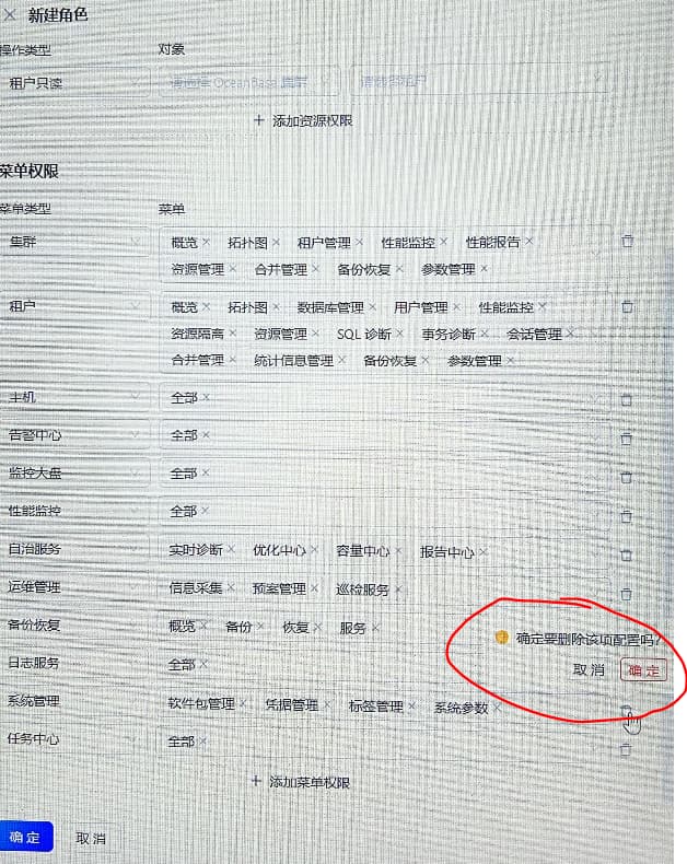

关于上次的回复“如果不把菜单全列出来,如果用户需要查看多个菜单,用户需要一个个去选,对于这类用户来说 易用性也比较差哈”,删除菜单时的确认功能能不能去掉?添加不用确认,去掉菜单用确认,我要是把之前的租户角色和菜单权限重新调整一遍,工作量很大 :sweat_smile:
我个人的想法,在新建OCP用户新建角色时能不能做成两种偏好,一种是默认带出很多的菜单,一种是少的菜单,或者支持自定义保存的模板又或类似记住上次配置的功能。
1、 租户的只读权限(我们是OCP低版本升级到高版本),低版本时,默认是租户只读,只有一个租户的左侧菜单,升级OCP后,租户只读默认自带的那些菜单也都默认给之前建过的OCP用户了
A: 升级前后的版本是多少,这个不符合预期
2、告警中心是否过滤下当前租户的集群信息,现在有一些主机和odp没有排除掉。
A: 告警中心/任务中心/凭据管理等多个模块暂未完成改造,建议仅分配给系统管理员以及组织管理员
3、凭据管理会显示所有observer集群和odp和主机用户的凭据,而且具有其他集群observer租户或主机的验证权限,如凭据是失效的会不会锁用户,导出所有其他集群的凭据。
A: 如上所述,凭据管理等模块暂未完成改造,建议仅分配给系统管理员以及组织管理员
4、关于之前我反映过的问题,说是已经修复了,但是现在看这个版本还是存在的。(租户列表右边的unit规格,对于租户只读角色还是可新增、编辑和删除的)。
A: unit 规格/参数模板 这块暂未完成改造。
