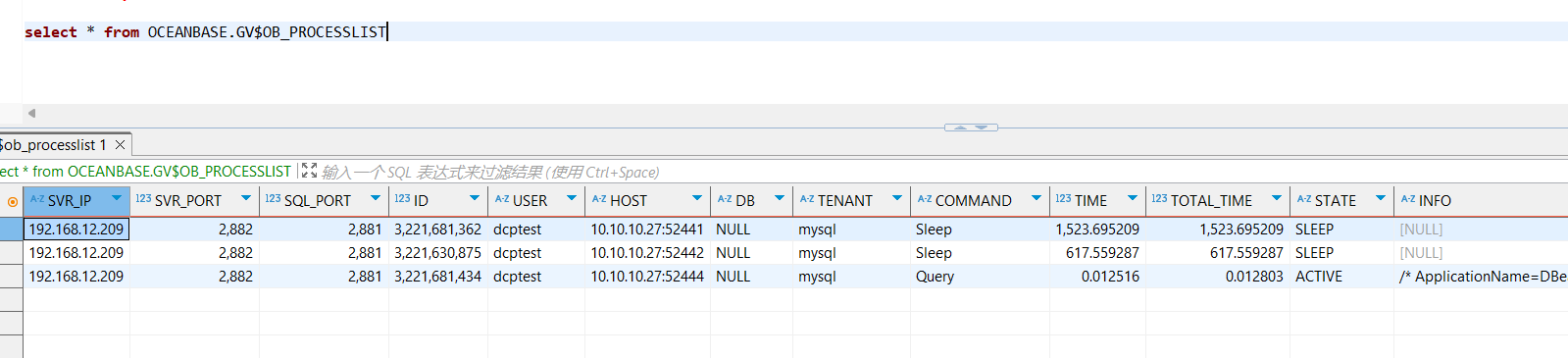

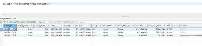

【问题描述】给普通用户赋予了 PROCESS 权限后 依然无法查询所有会话。
普通用户权限:
普通用户查询会话:
root用户查询会话:

在 OceanBase 4.2 版本中,即便给普通用户赋予了 PROCESS 权限,该用户也可能无法查看所有用户的会话。这是因为普通用户只能看到自己会话的信息,而不能查看其他用户(包括管理员和其他普通用户)的会话信息。这一限制是为了保护不同用户之间的隐私和安全。
根据您提供的信息,可以看到普通用户 dcptest 被赋予了 PROCESS 权限,但仍然只能看到自己的会话信息。而 root 用户则可以查看所有用户的会话信息。
如果您需要让普通用户查看所有会话,建议您使用 root 用户或具有更高权限的用户来执行查询。例如,您可以使用 root 用户执行以下查询来查看所有会话:
SELECT * FROM OCEANBASE.GV$OB_PROCESSLIST;
如果您希望普通用户能够查看所有会话,可能需要调整权限配置或联系系统管理员进行进一步的权限分配。
