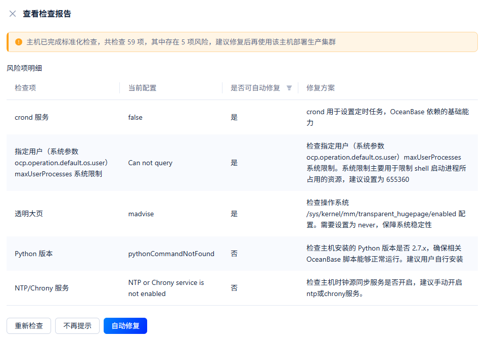

【问题描述】ocp 白屏部署成功后,进行添加主机操作,进行主机标准化检查项失败
【复现路径】第一次标准化检查成功后根据检查报告进行修复后再次进行检查失败

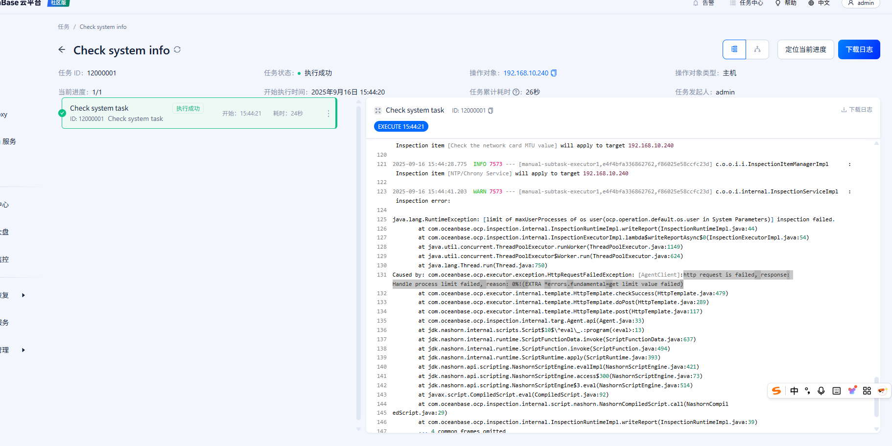

subtask_13000013.log (15.9 KB)
看起来是OCP在处理maxUserProcesses这个参数时出现了异常,这个操作系统是什么类型和版本?
如果都已经手工修正了,可以先忽略
2025-09-16 16:11:14.079  WARN 7573 --- [manual-subtask-executor11,62f6a359d9849a68,08adf1a58d0dead0] c.o.o.i.internal.InspectionServiceImpl   : inspection error:
java.lang.RuntimeException: [limit of maxUserProcesses of os user(ocp.operation.default.os.user in System Parameters)] inspection failed.
	at com.oceanbase.ocp.inspection.internal.InspectionRuntimeImpl.writeReport(InspectionRuntimeImpl.java:44)
	at com.oceanbase.ocp.inspection.internal.InspectionExecutorImpl.lambda$writeReportAsync$0(InspectionExecutorImpl.java:54)
	at java.util.concurrent.ThreadPoolExecutor.runWorker(ThreadPoolExecutor.java:1149)
	at java.util.concurrent.ThreadPoolExecutor$Worker.run(ThreadPoolExecutor.java:624)
	at java.lang.Thread.run(Thread.java:750)

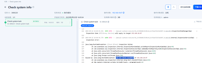

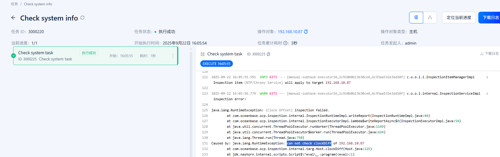

重新检查一直这样,然后我把COP卸载重装了,重装之后进行标准化检查后,多了一个报错 can not check clockDiff,已经按照社区的帖子执行 在root 用户执行 setcap ‘cap_sys_nice,cap_net_raw+ep’ “$(which clockdiff)” 还是报错。
subtask_3000231.log (20.0 KB)
包含这个报错时间的ocp-server.log 发下

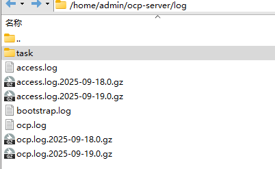

/home/admin/logs/ 这里有吗?
搜下呢
sudo find / -name "ocp-server.log"
有的

Clock Offset,limit of maxUserProcesses of os user,SELinux config
这3项都报错了,我再看下,你有centos或者redhat的机器吗?可以试试是否有这个报错?

	... 4 common frames omitted
我虚拟机装个centos 试下
其实不管这些报错,直接创建业务集群也可以,但是我怕后期生产环境出问题。
手工执行如下命令看下结果
1.在agent端执行 clockdiff -o ocp-server机器
2.在agent端执行 ulimit -a
3.在agent端执行
/usr/sbin/getenforce
