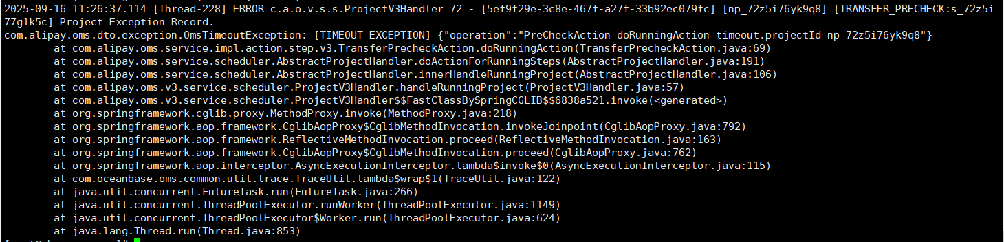

操作 PreCheckAction doRunningAction timeout.projectId np_5fwtg21c4pcw 超时。
查看common日志为图内容

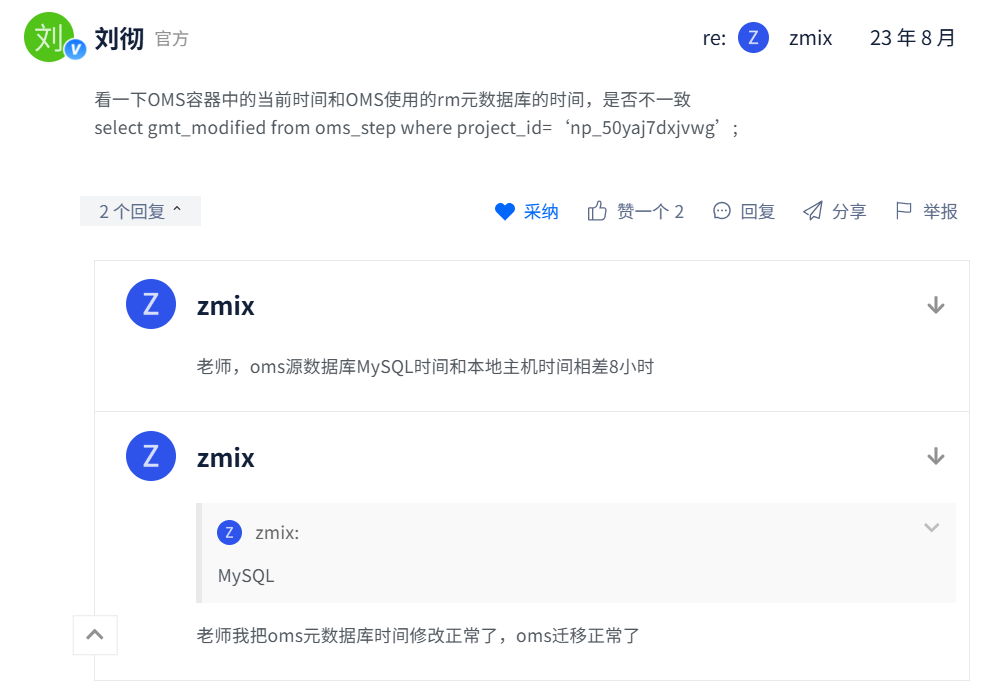

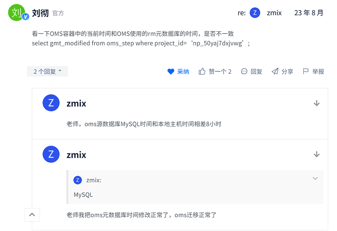

修改云数据库时间同步为oms主机时间后会卡在预检查

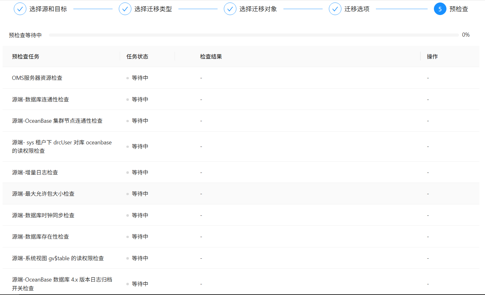

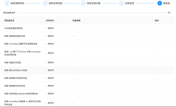

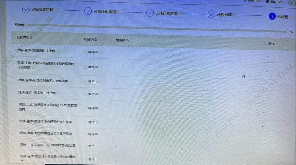

看着预检查就超时了 这个界面的预检查截图看一下 检查一下源端和目标端的数据源是否有问题

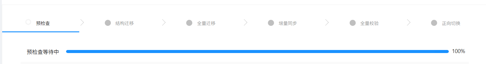

修改完元数据库的时间后是整个预检查都卡住,都是等待中
没调整元数据库的时间时,会报标题的错误
我是参考这个案例才修改的元数据库时间
重新建了迁移的任务 再试一下看看 测试一下数据源是否能成功
数据源测试连接正常
重建迁移任务仍卡在预检查阶段
时区调整之后,元数据库rm库执行一下TRUNCATE shedlock,再到oms容器内执行supervisor restart oms_console,重启一下ghana

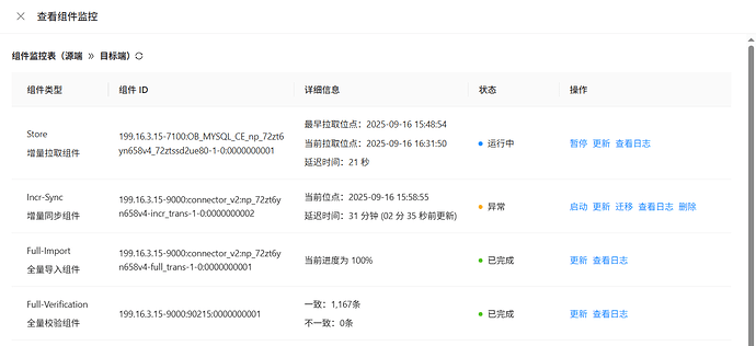

感谢您的帮助 可以运行迁移任务但是在增量同步时发生报错该怎么解决

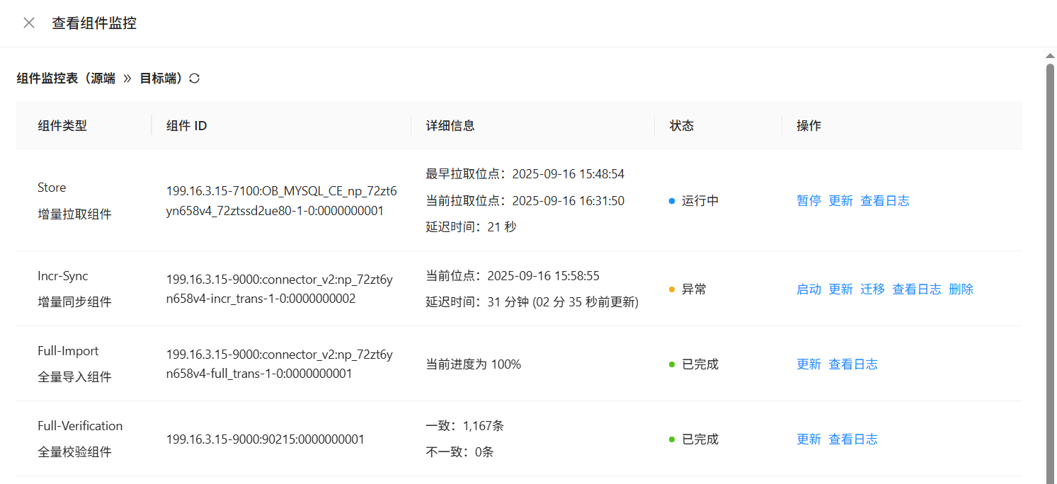

组件监控截个图看一下,store状态是不是正常的,libobcdc.log日志里有没有报错

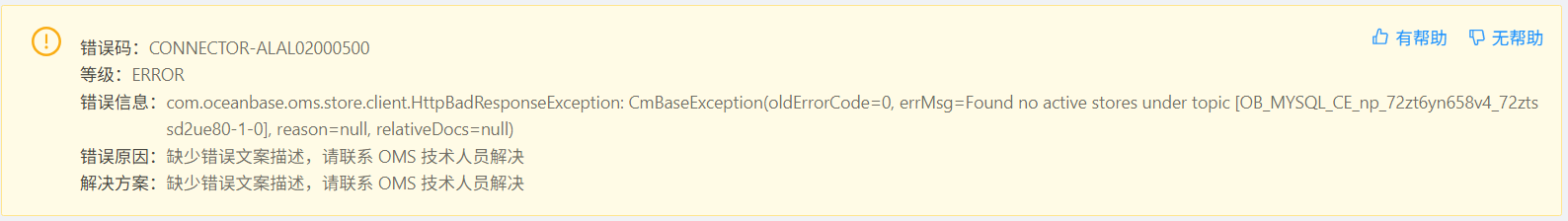

增量同步组件异常
libobcdc.log中未出现error情况
增量同步组件的日志麻烦发一下,oms容器内部/home/ds/run/{组件id}/logs/connector.log、error.log
重启增量同步组件试一下能不能恢复
重启后任务显示失败状态
