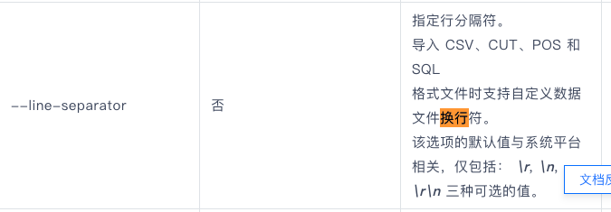

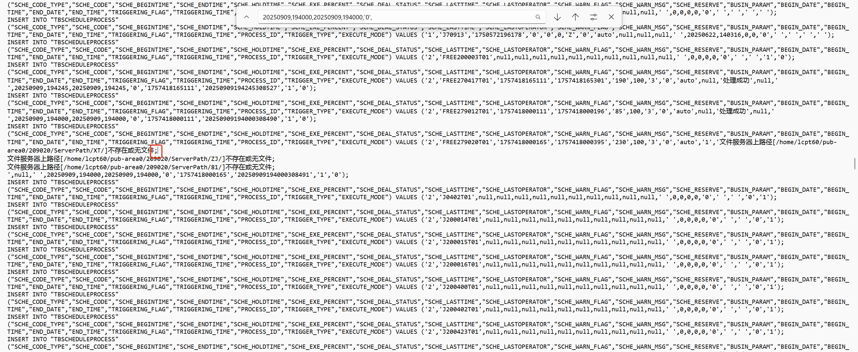

发现一个新的问题,obdumper在导出数据的时候,会把里面的分号自动换行,导致我后续用obclient单独执行的时候,分号换行的位置被当成了单条sql执行进去了
是的会将分号换行,是你数据里面有分号么
设置一下换行符
是的,有分号,设置完之后就可以了,感谢
