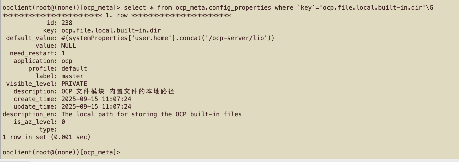

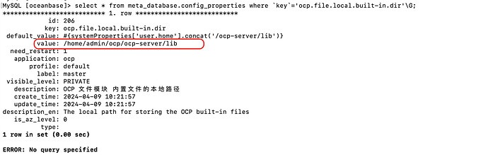

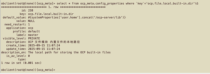

登录OCP meta数据库查下
select * from meta_database.config_properties where `key`='ocp.file.local.built-in.dir';
你这个环境看起来是获取不到部署用户admin的home目录,进入容器里面看看能否获取到呢
我现在有点没理解了,他是获取我部署ocpd的容器的路径呢,还是我要部署obproxy服务器的路径呢,如果是后者,那这个路径是没有的

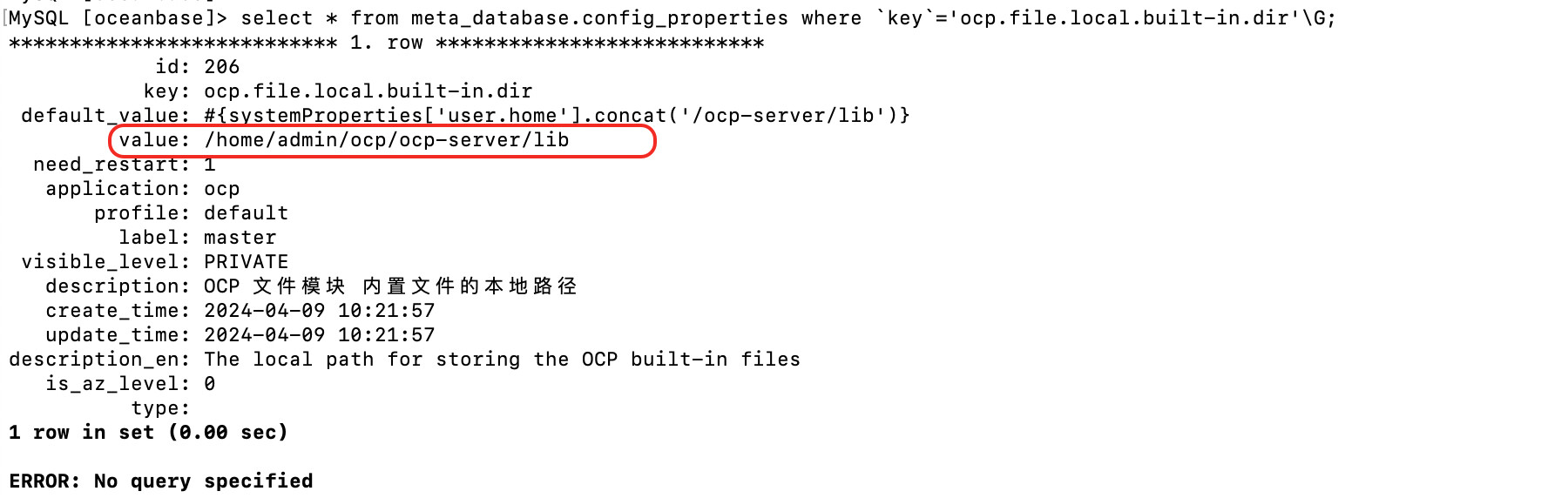

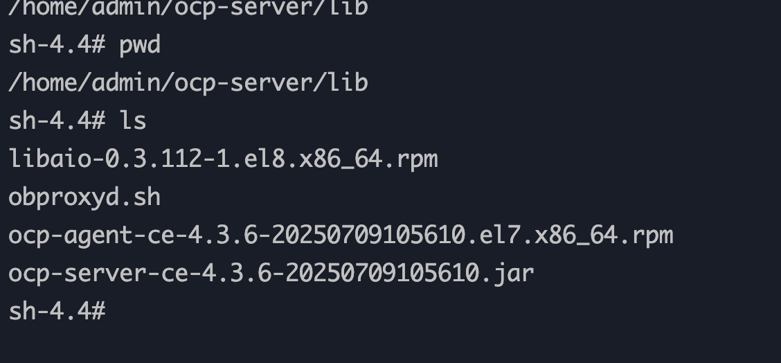

容器里这个路径是存在的,脚本我刚刚穿进去还是不成功,是要改一下value么
先不要改,我咨询这块的老师看看

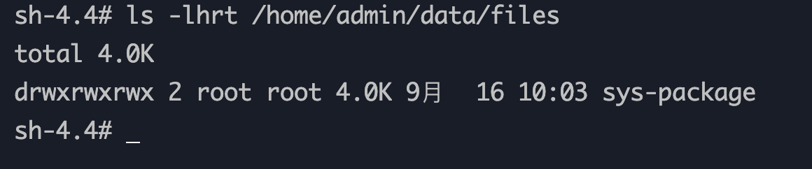

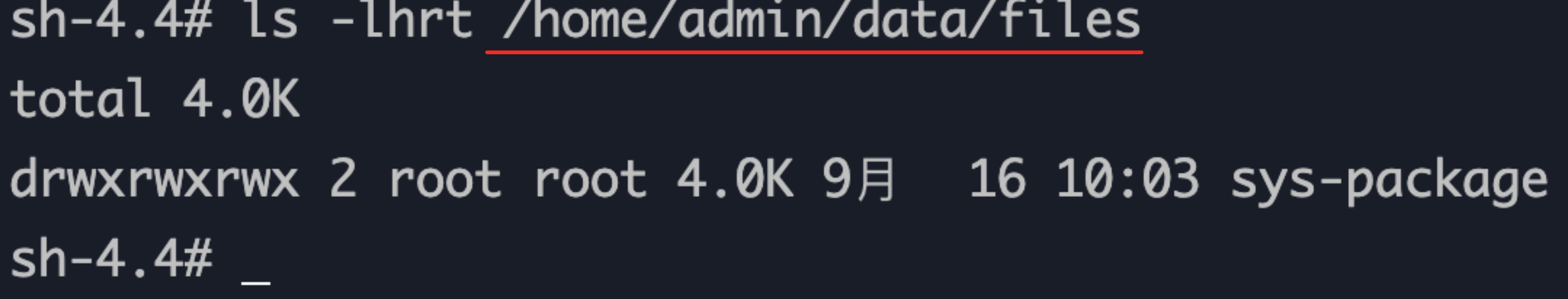

看下这里目录
ls  /home/admin/data/files

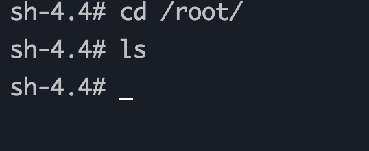

你容器是以root运行的吧,你看看root的home目录,
cd root的 home目录/data/files && ls
root下面啥都没有,我在ocp上传的软件包就在上图的sys-package里
容器内root用户home目录是什么?
有这个目录吗?
没有,/root下面没东西

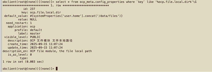

再查下这个
select * from meta_database.config_properties where `key` like '%ocp.file.local.dir%'\G;

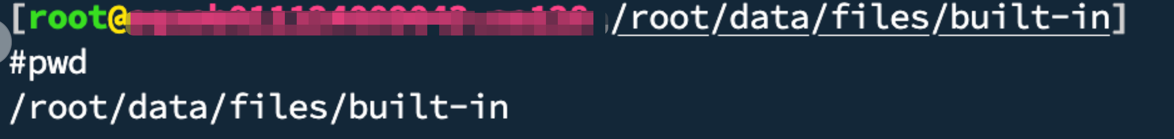

你将 obproxyd.sh 放到这里 重试下任务
