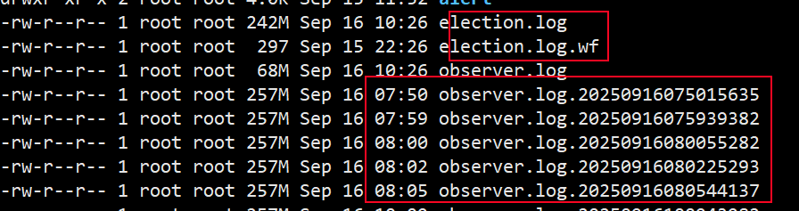

目前看着日志 应该不是刚有问题的前后的日志信息了
从报错看 目前应该是无主了应该是节点有问题了 看看之前的归档日志还在不在

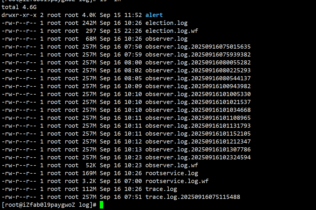

有这些log文件,请问看哪些?
学习中
这几个日志提供一下

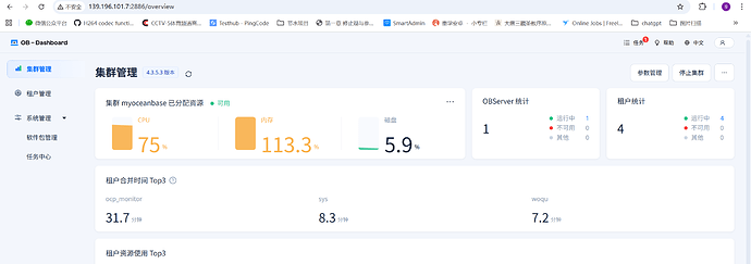

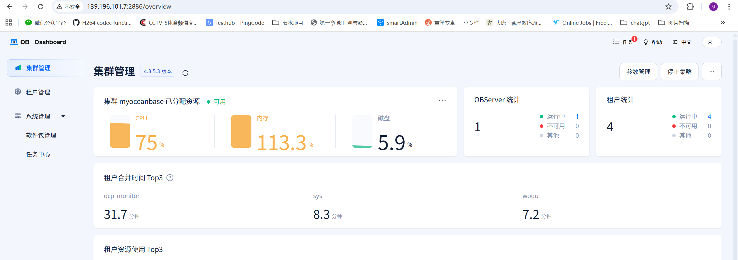

集群规格多大的?
看日志存在500租户内存超限具体原因尚且不知,建议你重启一下集群然后把当时的日志提供一份。
在哪里看你说的规格?

集群内存多少,看着是不是在meta集群建业务租户了?

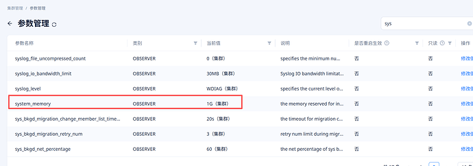

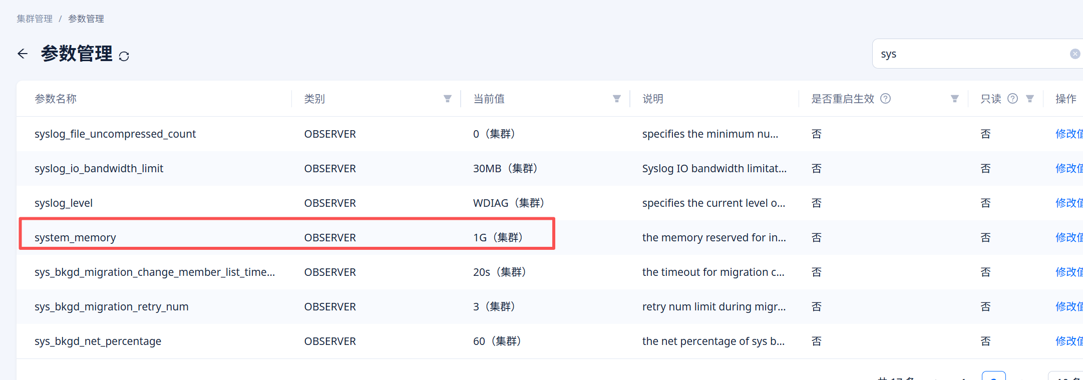

需要给500租户内存扩容system_memory
