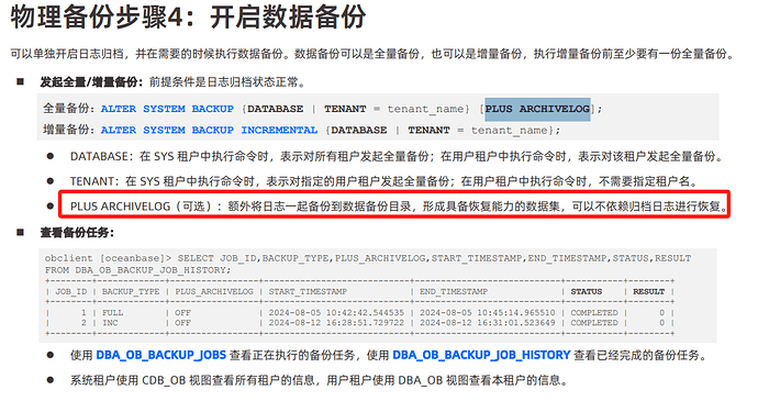

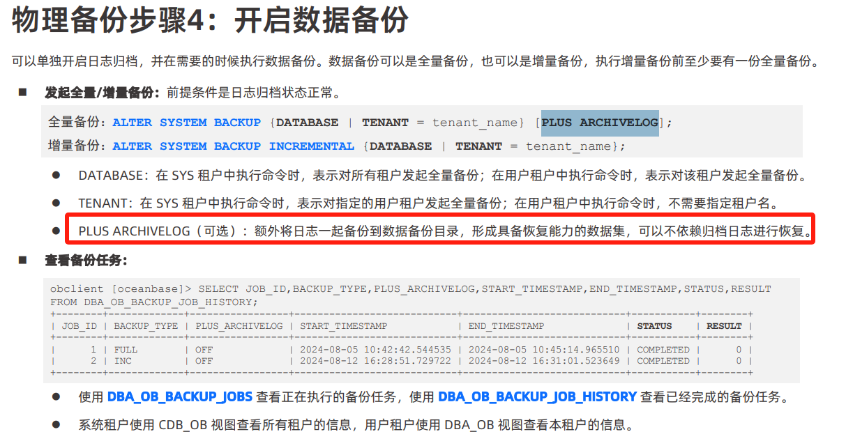

全备时,加上这个参数PLUS ARCHIVELOG试试?

如果使用楼上建议的这种方式,备份时增加 PLUS ARCHIVELOG ,是不是 备份完成就可以直接恢复了?
这种方式备份时归档和数据放在一起了,可以直接拷贝备份集到异机进行恢复,不用单独拷贝归档日志了。
好的,明白了,谢谢
这种方式可以,谢谢
