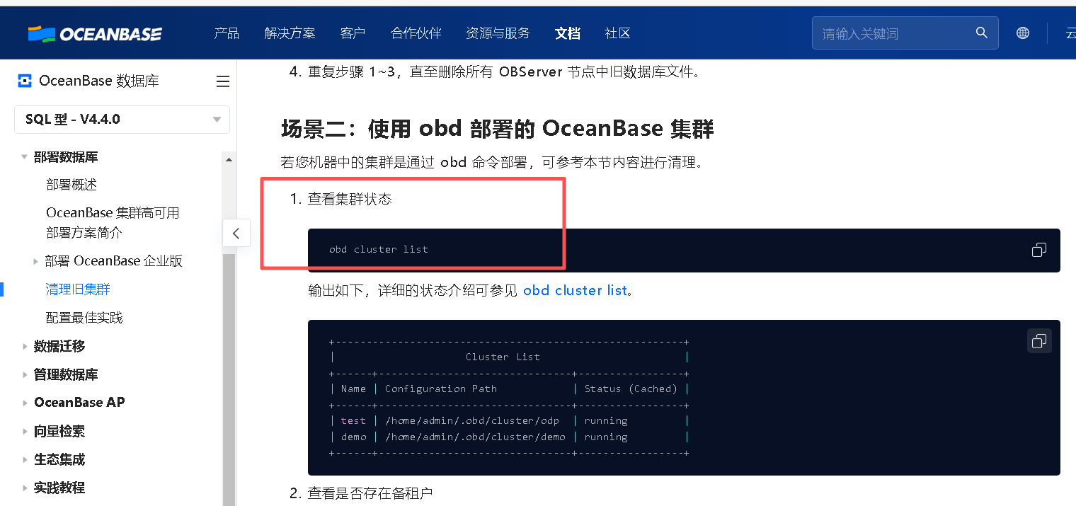

使用 obd 部署的 OceanBase 集群中查看集群命令建议更换成obd cluster display dxjobsingle
个人感觉obd cluster list命令应该换成obd cluster display dxjobsingle
因为obd cluster list并不代表真的running,具体可见OB4.X集群状态running但是oceanbase-ce is not running-CSDN博客
建议2个命令一起用更靠谱
–查看当前obd 内注册的全部集群状态
obd cluster list
–查看当前obd 内指定集群的状态
list是列出obd管控集群状态。 list并不代表真的running是因为启停数据库未使用obd导致的
display是查看某个集群
感觉obd cluster list状态在特殊场景下不靠谱
可以提个例子
主要原因是 obd 非常驻进程 哈。
另外obd是支持同步管理多个集群/单机的,obd cluster list 命令是告知当前OCP管理了多少个而已.display 是展示具体的集群信息。
