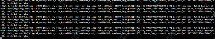

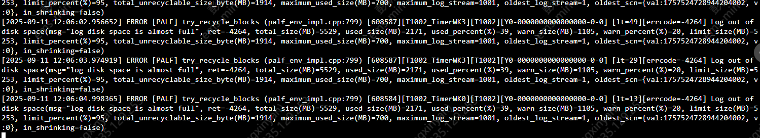

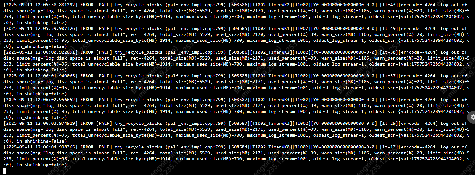

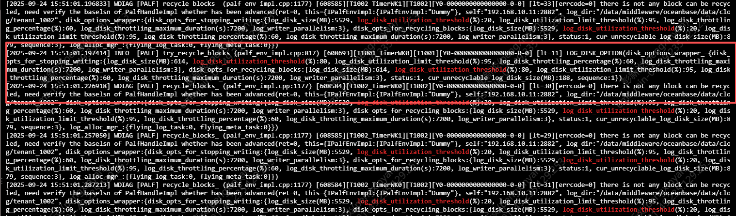

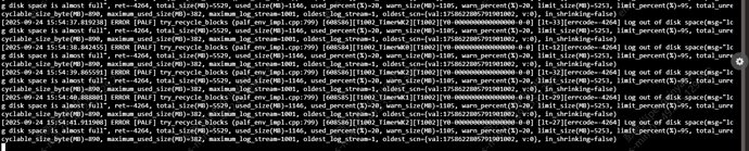

调整了log_disk_utilization_threshold值为20,有报错,调整回80,报错还在
调整了log_disk_utilization_threshold值为20,有报错如上图,调整回80,报错还在

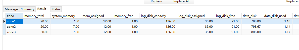

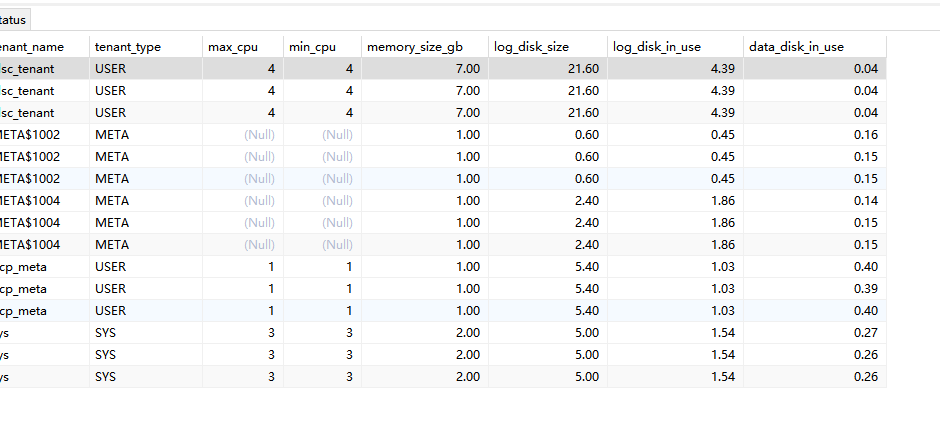

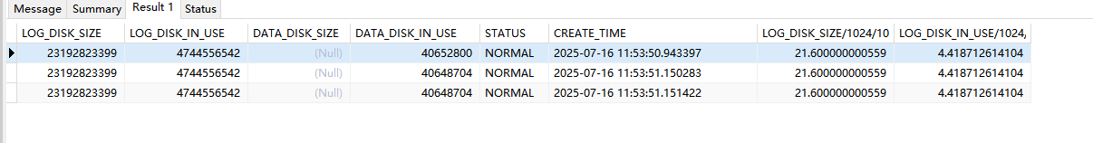

select * from GV$OB_UNITS ;
查询下租户的log设置多大

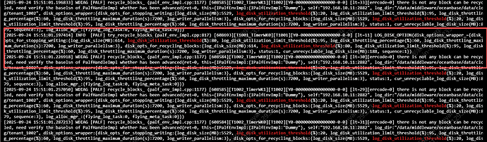

麻烦提供一下调整回80后的日志
在12点的时候停了,但是我调是在早上8点多

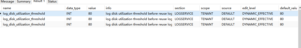

当前已经恢复了么。这个参数是实时生效的,应该不正常。
ob的版本是多少?ocp修改的么 应该有修改参数历史麻烦捞一下看看什么时候改的
版本是4.3.5,手动进入数据库修改的

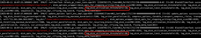

这边测试了下435 是实时更新的 需要你提供一下修改参数时候的日志了
搜了下observer.log没搜到,我是obd部署的,用alter system set log_disk_utilization_threshold=80修改的,有影响吗
这个参数在obd的yaml文件中没有记录 不影响obd使用。
那为啥observer.log中搜不到修改的日志呢
搜一下observer.log*呢

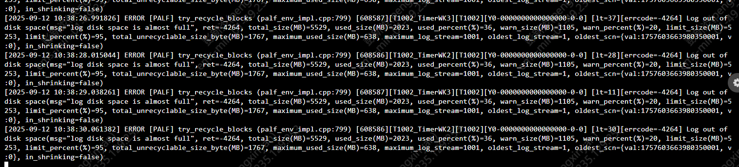

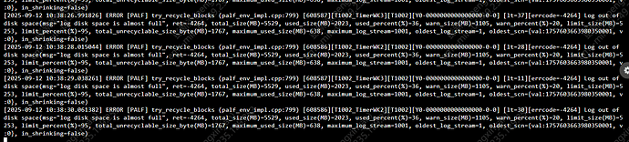

搜过了,没有呢,应该是我改了日志等级 ALTER SYSTEM SET syslog_level=‘ERROR’;今天又报错了,应该是大量业务计算的时候,但是参数好像没生效,warn_percent还是20%

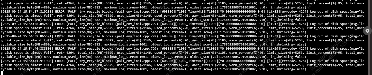

麻烦把日志告警参数改回去然后提供一下日志吧。这个是基础测试功能,这边无法复现需要您那边提供日志才能分析下原因
参数调了,但是我看还是再报错

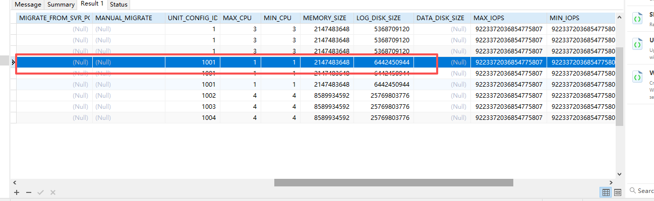

查询下1002租户的unit规格
select * from dba_ob_units;
1002是ocp_meta租户吧
