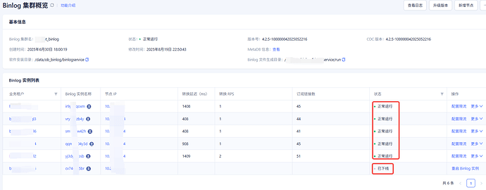

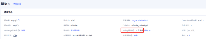

ob租户Binlog 服务状态异常,最终导致连接数满了,业务连接不上数据库
【 使用环境 】准生产环境
【 OB or 其他组件 】OceanBase Binlog 服务
【 使用版本 】4.2.5-100000042025052216
【问题描述】obproxy连接数暴涨,初步排查是因为ob租户Binlog 服务状态异常,咱们自研的数据同步工具不断重连obproxy,最终导致连接数满了,业务连接不上数据库

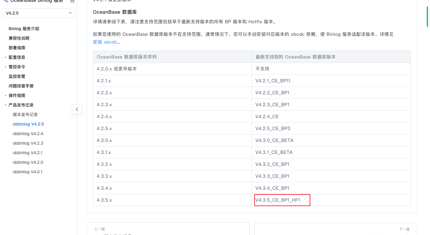

binlog4.2.5 不支持ob435bp3
咱们有多个租户,有些租户binlog服务是正常的,就这一个租户的binlog服务有问题呢

集群是刚升级到OceanBase_CE 4.3.5.3版本,binlog服务使用有一段时间了
租户的binlog服务异常后,同步工具会一直重连,客户端的连接会一直涨,暂时把binlog服务异常的租户同步都停了,连接数恢复正常了
估计要热更binlog4.2.5 cdc版本了 要和ob435bp3的cdc版本对齐 要不然会有问题的
是的,咱们先升级了obcdc版本,binlog服务正常了。后续再升级下obbinlog,感谢支持。
