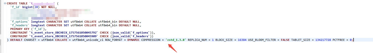

提供一下表结构信息 show create table 版本信息在发一下
obv4环境已经没有了,不过我有个obv3.2.3.3环境,在导出导入时有相同的bug。
