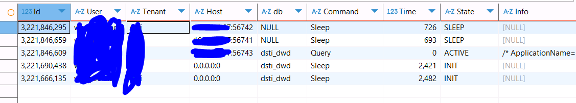

【复现路径】submit job后,在show job status中没有记录,得到了具体的job_id,但在show job status中没有记录,查看show full processlist 发现有state 为init 的 host为0.0.0.0的记录。做的是insert操作
在目标表中并未发现具体的记录,等待一早后,发现插入500万条记录

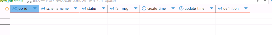

show job status

show job status 都没有记录
where的也是一样的空白
