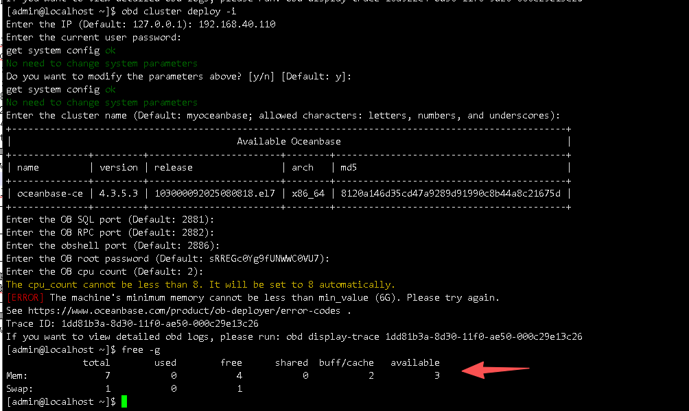

内存必须是可用内存而不是机器自身拥有的内存?
使用OBD离线部署单点过程中提示[ERROR] The machine’s minimum memory cannot be less than min_value (6G). Please try again。机器本身已经是8G了,官方文档上写的单点最低要求2C6G就可以了。难道内存必须是可用内存而不是机器自身拥有的内存?
肯定是可用内存啊,你内存肯定还运行其它程序吧
这有些坑了,感觉不合理,应该判断机器自身内存
没啥不合理的,比如你内存8G,但可用就2G,怎么运行OB,OB就是吃内存
肯定是主机的内存
好吧,和Oracle不一样,以后得注意
不是主机内存,是可用内存

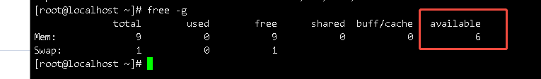

是机器的可用内存 自己可以多测试 多看看官方文档
嗯嗯,测试后确实发现是可用内存
正解!!官方说的6G就是指这个值大于等于6G :smiley:
关于这个问题之前的官网写的是节点内存,后来测试发现是可用内存,而且可用内存必须是手动释放过的。我之前用 v4.3.5 的时候专门测试过这一块的,官网写的模棱两可的,使得我在这个上专门测试了很多遍。注意:手动释放动作很有必要,尤其是内存很小的时候,有时候看起来可用其实还是会报内存错误的。
