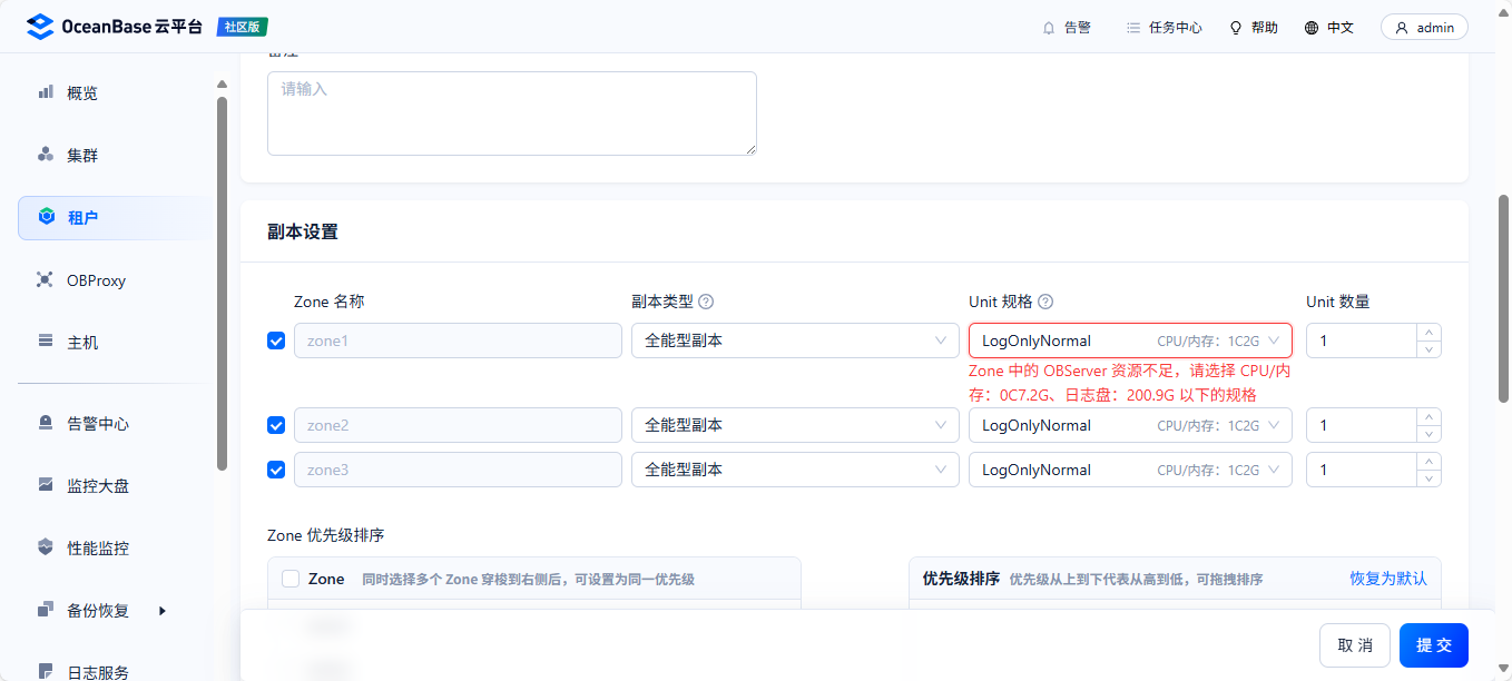

3节点集群,每个节点16c64g。现在cpu不足,无法新建租户。
资源不足:

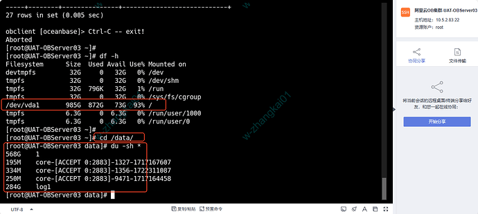

现在3个节点使用情况如下:
10.5.2.83、10.5.2.84、10.5.2.85
存储配额为985G,已使用870G

1.如何扩容:通过扩容已有节点的cpu、内存来扩容;还是通过增加节点来扩容?
2.我增加节点的话,需要几个节点(集群好像对节点的基数偶数有需求)?
3.我还需要8C16G资源来新建租户,是否可以新增8c16g的节点加入到集群中(与集群目前拥有的节点配置不同)?
4.新增节点的话,存储配额要给多大,也需要985G吗?

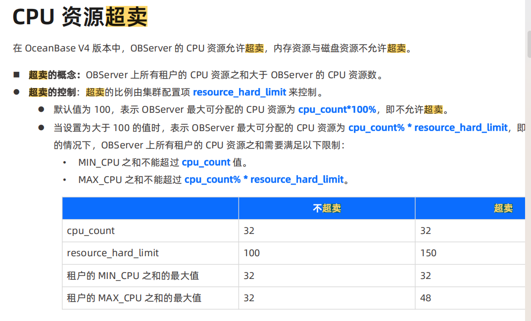

  1. 有资源的情况下,当然扩展单个节点的CPU 资源了!
  2. 如果没有,可以更改CPU 超卖设置,
新节点只给8c16G可以的。相当于该节点只提供给你需要新搭建的租户使用。
