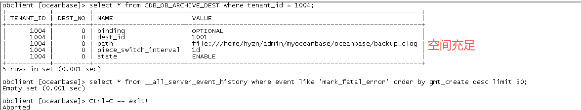

有具体的报错信息么?磁盘空间是否有问题?下面的两个信息查一下
select * from CDB_OB_ARCHIVE_DEST where tenant_id = 100X;
select * from __all_server_event_history where event like ‘mark_fatal_error’ order by gmt_create desc limit 30;

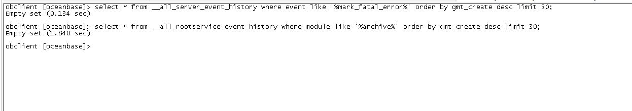

你这样在查一下 看看
select * from __all_server_event_history where event like ‘%mark_fatal_error%’ order by gmt_create desc limit 30;
select * from __all_rootservice_event_history where module like ‘%archive%’ order by gmt_create desc limit 30;

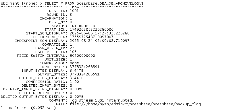

日志归档状态INTERRUPTED 看着是日志归档中断了

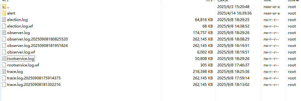

你把崩溃前后半个小时的observer.log和rootservice.log日志信息发一下
那个时间段的数据已经被冲掉了
有更详细一点的日志吗

没有日志的话 没有办法分析了 你看看能不能复现 后面把日志提供一下
