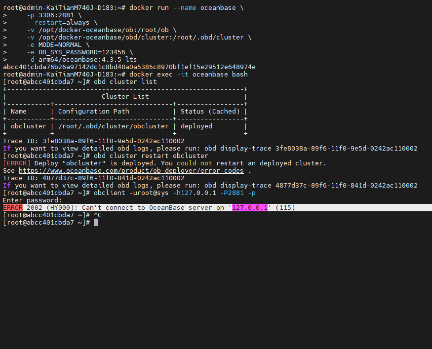

【 使用环境 】麒麟操作系统,国产CPU
【 使用版本 】arm64/oceanbase:4.3.5-lts
【问题描述】使用Docker模式单机部署oceanbase,进入容器连接数据库时,报ERROR 2002 (HY000): Can’t connect to OceanBase server on ‘127.0.0.1’ (115)

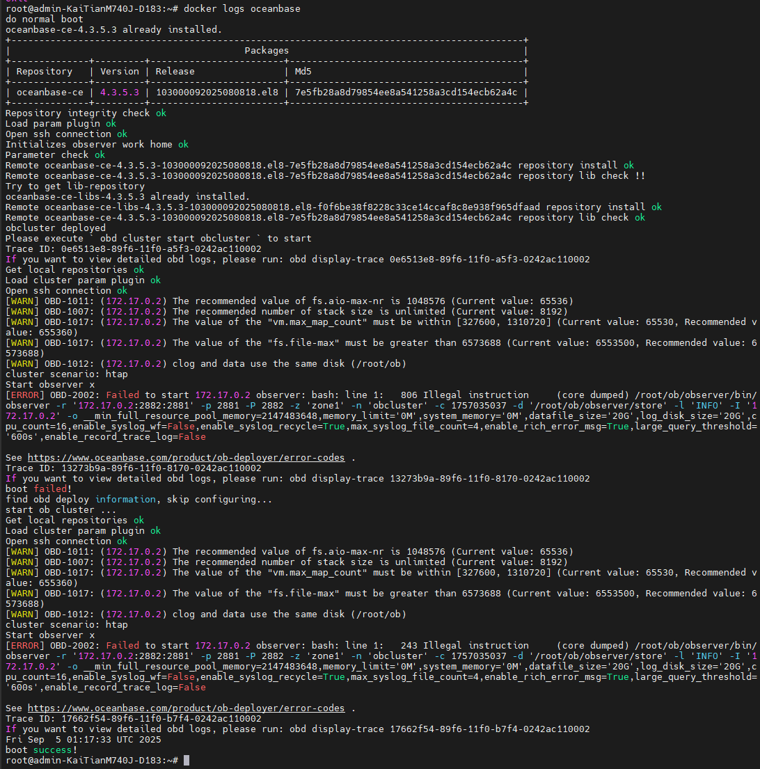

连接前就有一个报错,应该看看docker logs吧,先解决前一个问题,再试试客户端登陆吧
docker版本还未尝试过呢?我裸机安装多一些,出现这种情况,可以先卸载obd cluster destroy xxx再安装。docker也可以类似方法试试吧,删掉容器,重新再构建容器
netstat -antlp|grep 2881
端口没有被占用,他是在docker容器内的
删掉重试了,没有效果,重装之后还是这样
启动失败,需要提供一份observer日志

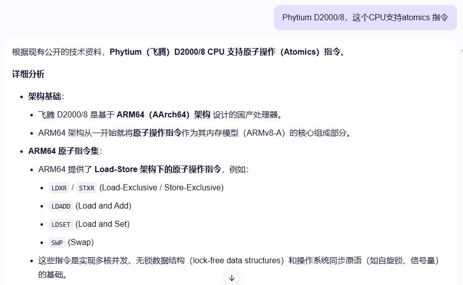

看到日志中存在core dump问题。当前cpu是否有atomics 指令。
如果没有需要使用nonlse的安装包

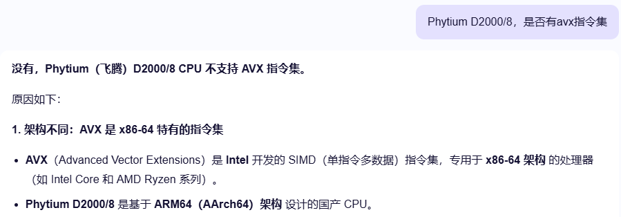

再看下是否有avx指令集,435bp4后arm架构可不依赖avx
