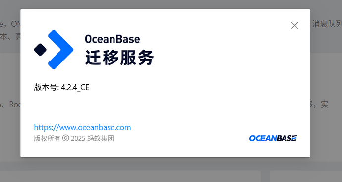

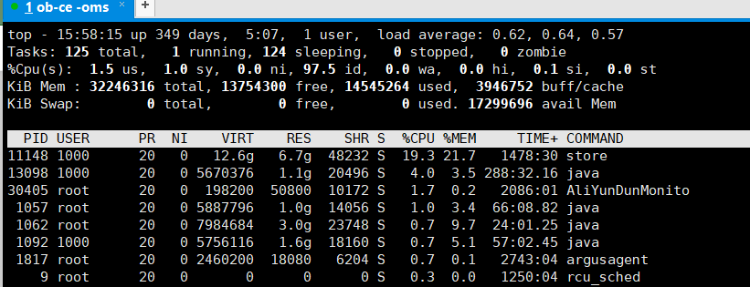

【 使用环境 】 测试环境
【 OB or 其他组件 】OMS
【 使用版本 】424

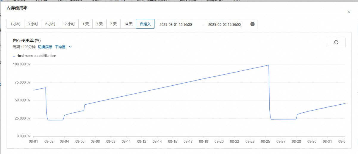

【问题描述】OMS所在服务器内存占用持续增大,一直到100%,服务直接挂掉,每次只能重启服务重建任务解决;
如何才能控制内存占用不持续增涨
【 使用环境 】 测试环境
【 OB or 其他组件 】OMS
【 使用版本 】424

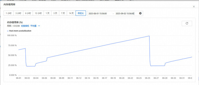

如何才能控制内存占用不持续增涨

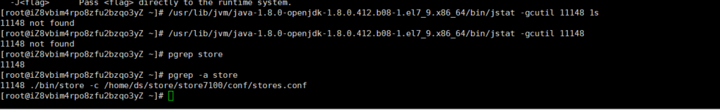

看一下FGC
su - ds
ps -ef|grep “组件ID”
/opt/alibaba/java/bin/jstat -gcutil {pid} 1s
用户切一下
oms我就是用root用户部署的
那这奇怪了 没有办法找到 是不是jvm的命令有什么问题呀
同步的数据量太大?
链路的源端目的端是什么
