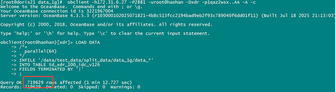

在测试load data多客户端导入的时候遇到导入速度慢、导入的数据行数不对的问题。
具体步骤如下:

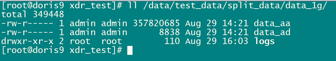

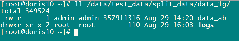

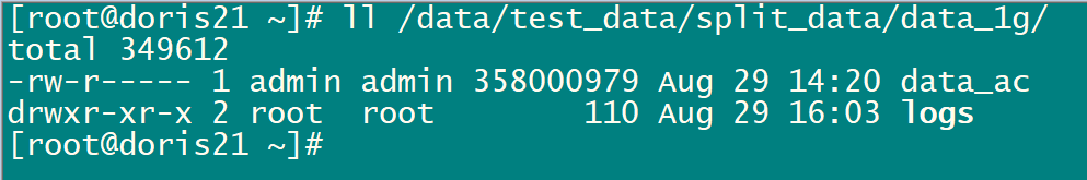

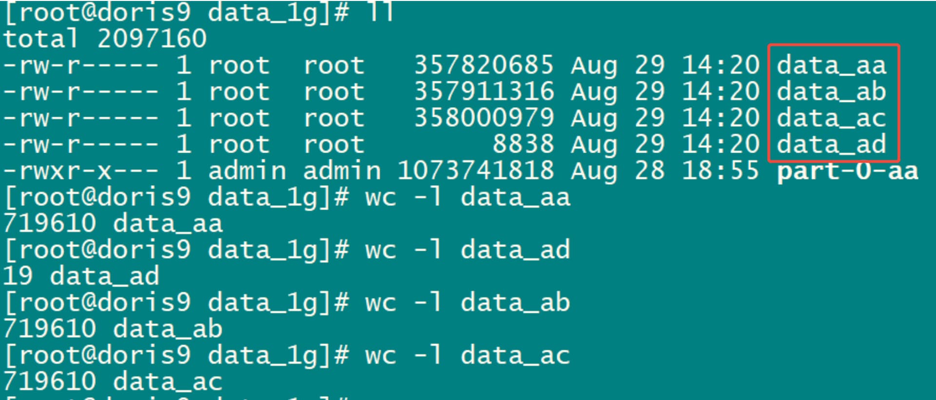

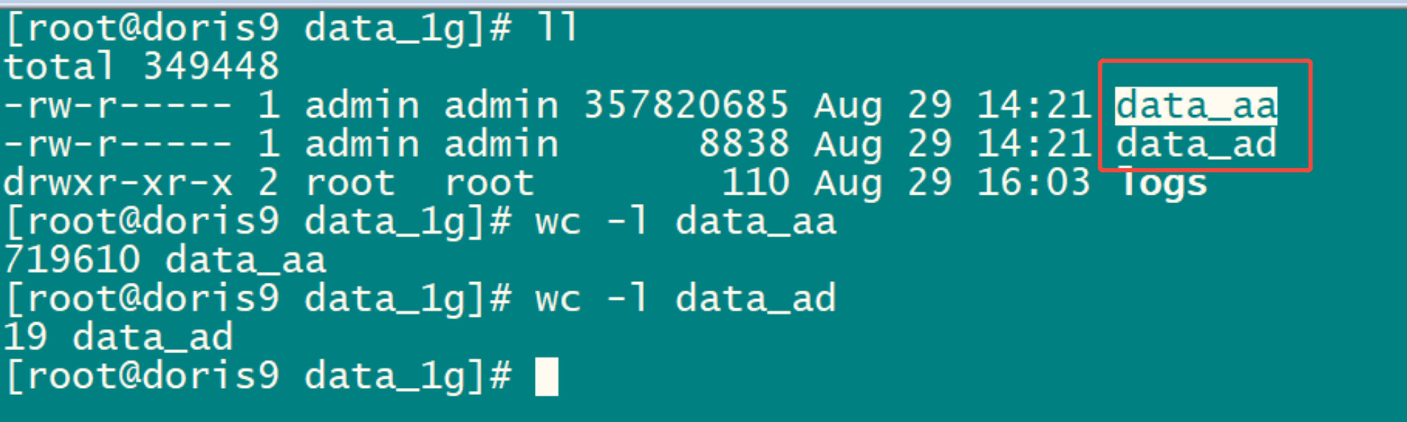

我们的环境是3台observer节点(doris9,doris10,doris21)。我把1个1G的文件(总行数为2158849)按照行数切分成4个数据文件,将data_aa,data_ad放到doris9节点,其他两个文件分别放到其他两个节点的相同目录下。

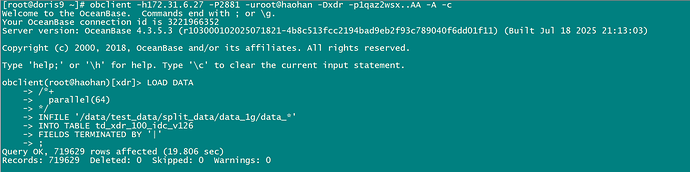

同时使用load data的方式导入数据:
LOAD DATA
  parallel(64)
INFILE '/data/test_data/data_1g/data_*'
INTO TABLE td_xdr_100_idc_v126
FIELDS TERMINATED BY '|'

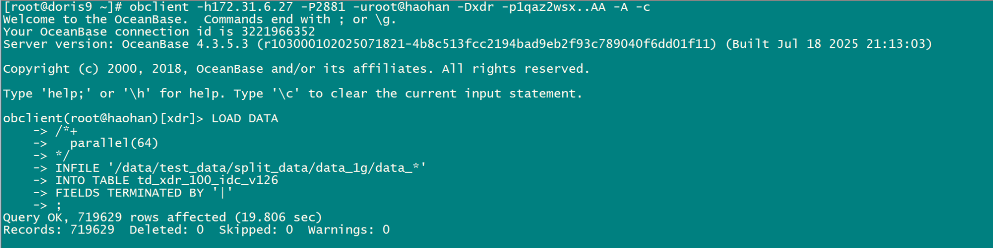

doris9:
行数正确。

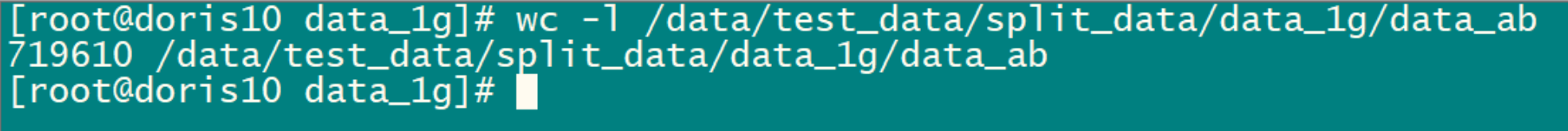

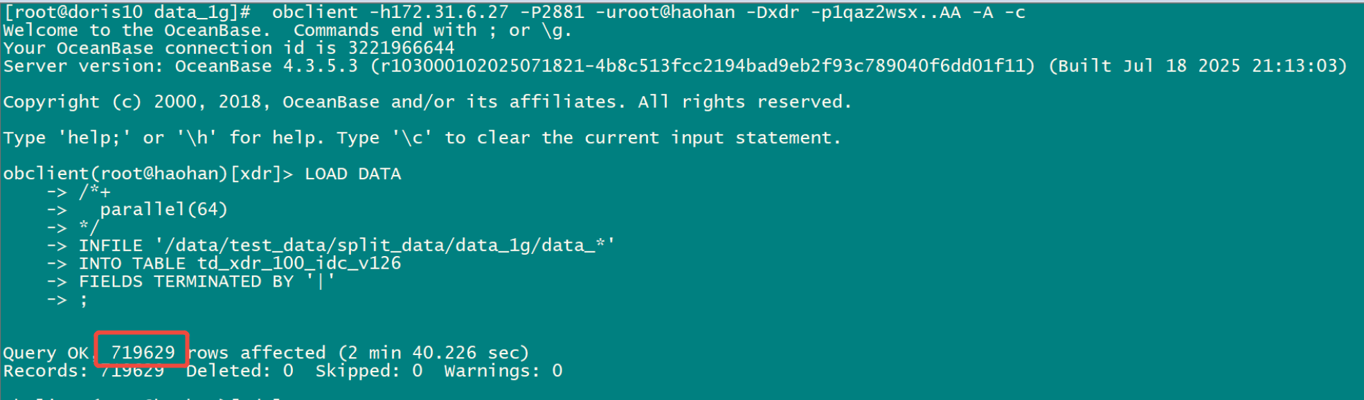

doris10:

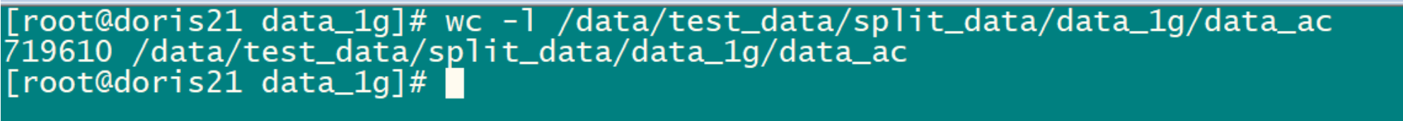

doris10的所有文件总行数是719610。
行数不对。
doris21:
doris21的所有文件总行数是719610。
行数不对。

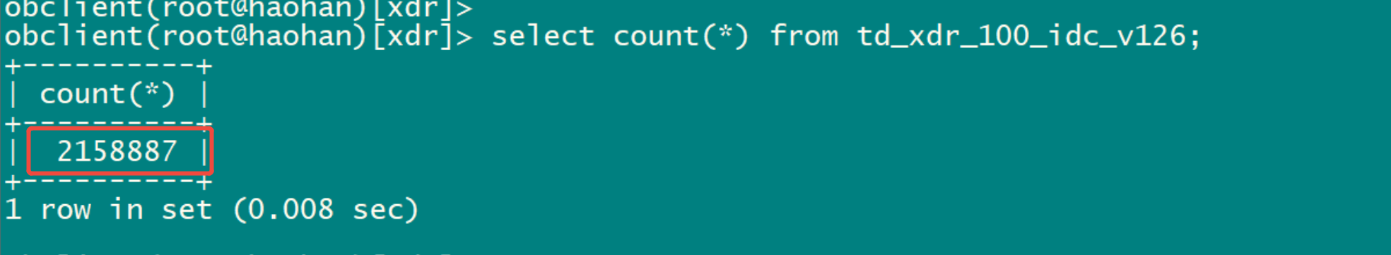

而且查看实际导入数据的行数不对,正确行数应该是2158849:
请问这是什么原因呢? 我记得未开启旁路导入的话,是支持多客户端同时导入吧?

wc -l 查询下每个data文件行数是否符合总行数
学习学习
我上述已经贴了我的4个文件的行数,data_aa,data_ab,data_ac,data_ad 加起来的总行数是2158849,与实际导入表的行数不对
之前我验证过,直接把这个1G的文件导入数据表中的行数也是2158849,但是不知道为什么按照行数拆分几个文件,同时多客户端执行load data 操作,总数据行数不对。
相差19行,看下是不是data_ad文件也被复制到其他节点上了
文件没有问题。

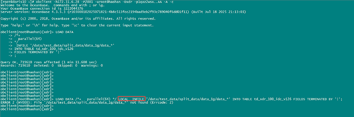

我找到原因了,我三台服务器都是使用的 -h 172.31.6.27这个ip,所以我在导入数据的时候都是在导入这台服务器上的数据。

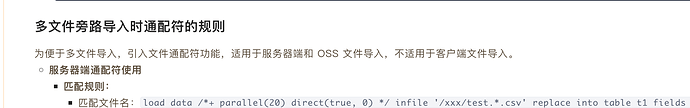

不过OceanBase如果导入本地文件,不支持通配符吗?
@AntTech_HL5F31
看到了,你是在三个节点都连接的27ip走了2881端口。
不适用导入客户端本地文件

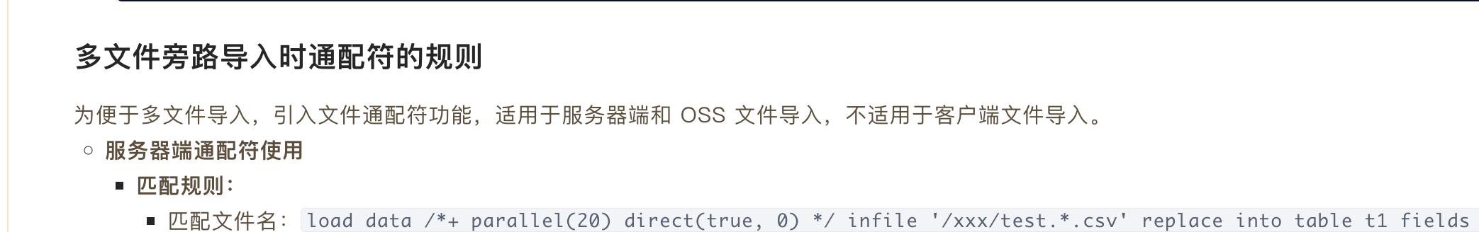

这个是关于旁路导入的说明吧?我目前的话不是使用旁路导入的方式。
我的命令如下:
LOAD DATA
  parallel(64)
LOCAL INFILE '/data/test_data/split_data/data_1g/data_*'
INTO TABLE xxx
