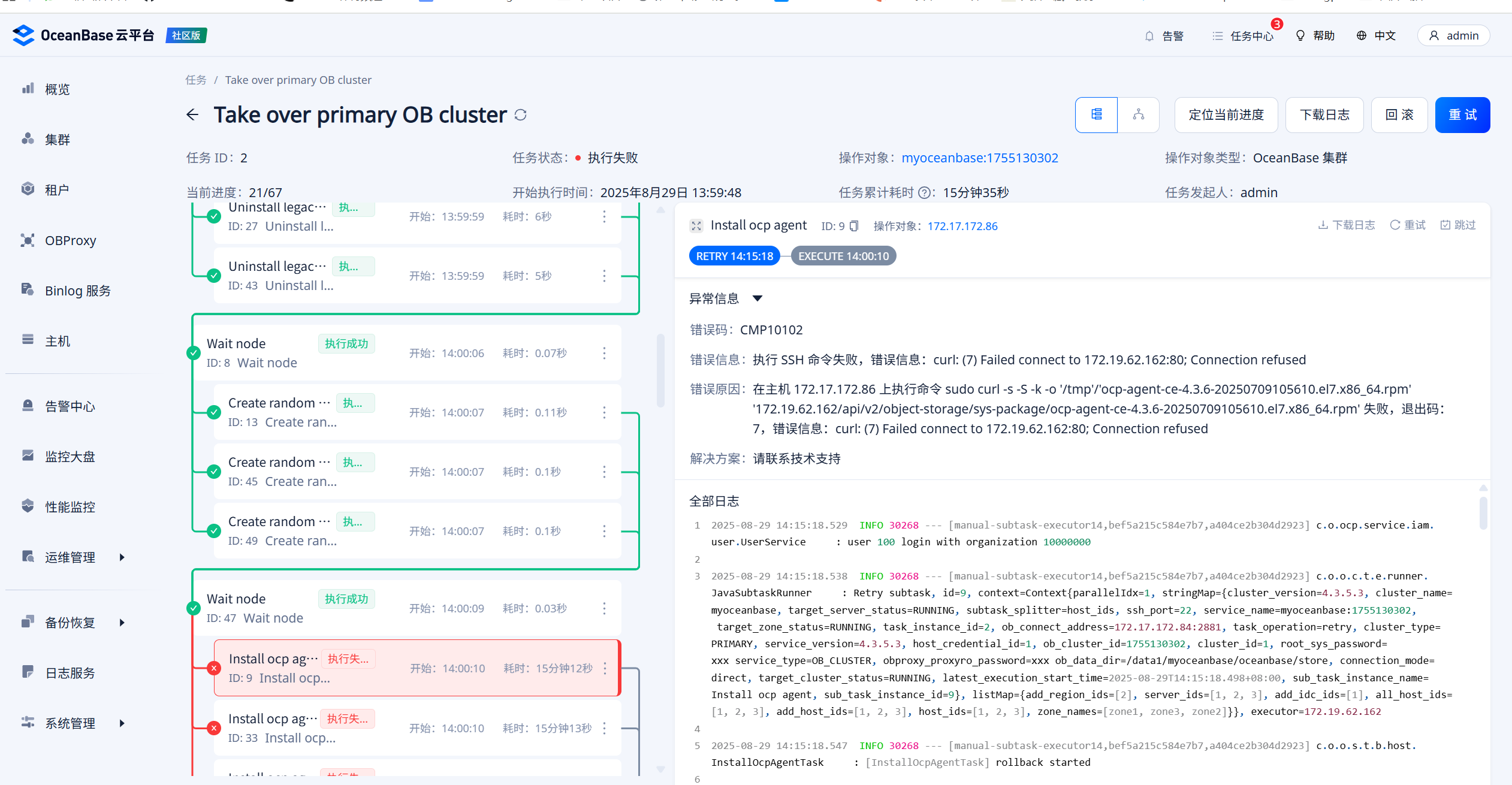

遇到一个接管集群的问题
部署环境172.19.62.162
原来有一个单机版的ob,今天在这台机器上部署了ocp,选择的不是全新部署,而是用这个单机版的ob,部署是成功的
在web上操作接管另外一个ob集群,报错
错误码
CMP10102
错误信息

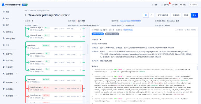

执行 SSH 命令失败,错误信息:curl: (7) Failed connect to 172.19.62.162:80; Connection refused
错误原因
在主机 172.17.172.86 上执行命令 sudo curl -s -S -k -o ‘/tmp’/‘ocp-agent-ce-4.3.6-20250709105610.el7.x86_64.rpm’ ‘172.19.62.162/api/v2/object-storage/sys-package/ocp-agent-ce-4.3.6-20250709105610.el7.x86_64.rpm’ 失败,退出码:7,错误信息:curl: (7) Failed connect to 172.19.62.162:80; Connection refused
172.17.172.86是ob集群中的一个节点
subtask_9.log (43.0 KB)
从界面上下载的log

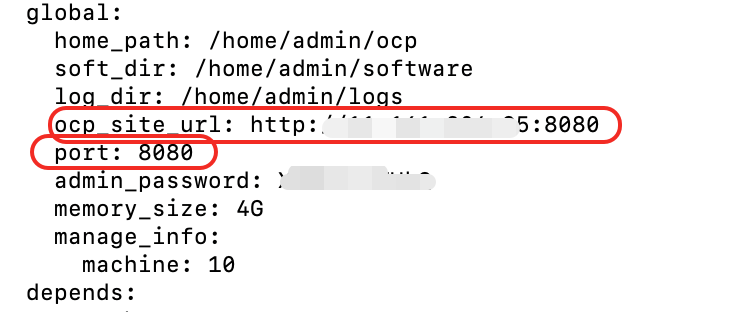

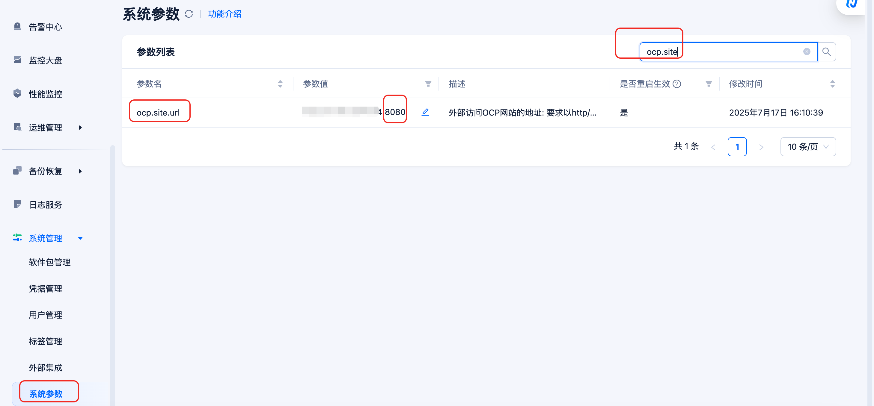

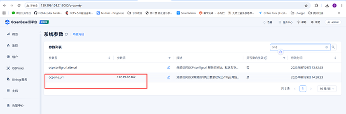

看下obd yaml配置文件中的ocp.site.url和port
以及OCP平台系统参数这里的ocp.site.url 的端口是否和yaml文件中的一致?
使用80端口是不可行的,改成8080试下

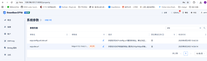

居然没有端口,我当时安装的时候,在页面上填的是18080,我改一下再试。

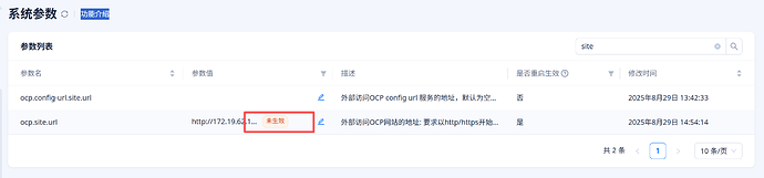

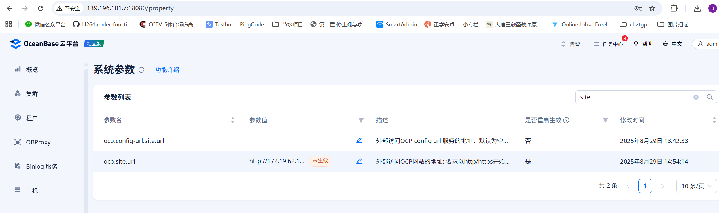

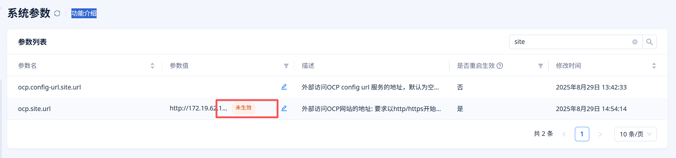

界面上改为了,提示未生效,需要怎么操作一下吗
要重启一下OCP
我访问ocp web就是用的18080端口,说明安装界面上设置是对的,现在报错的ocp.site.url,难道和web这个访问地址不是同一个?

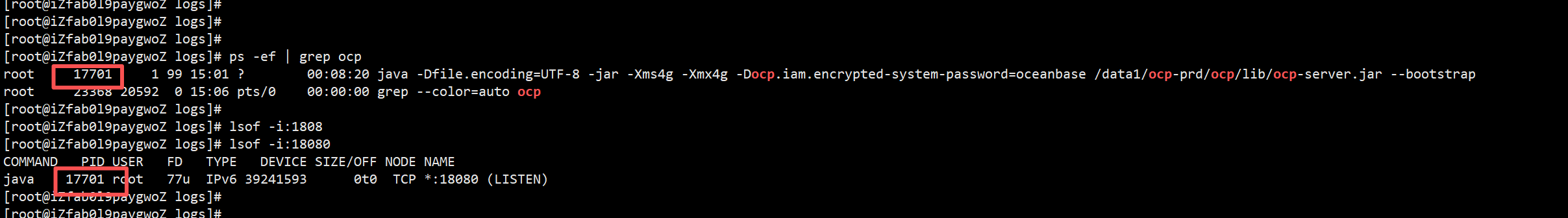

重启以后
ocp确实在18080上监听,

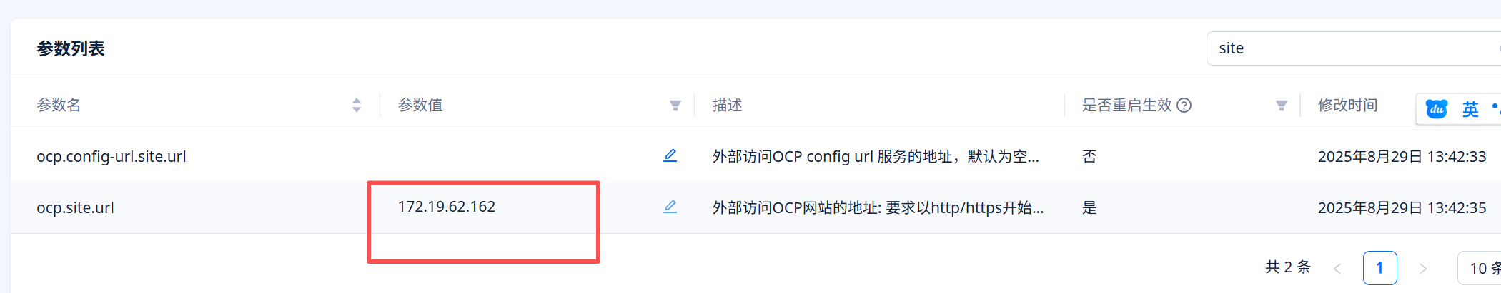

但是web上显示不对
重启以后没有生效?又变回去了?

我下午又把ocp卸载重装了一下,在site地方,用了默认的8080端口,现在操作接管集群就是正常的,这个先不管了。
