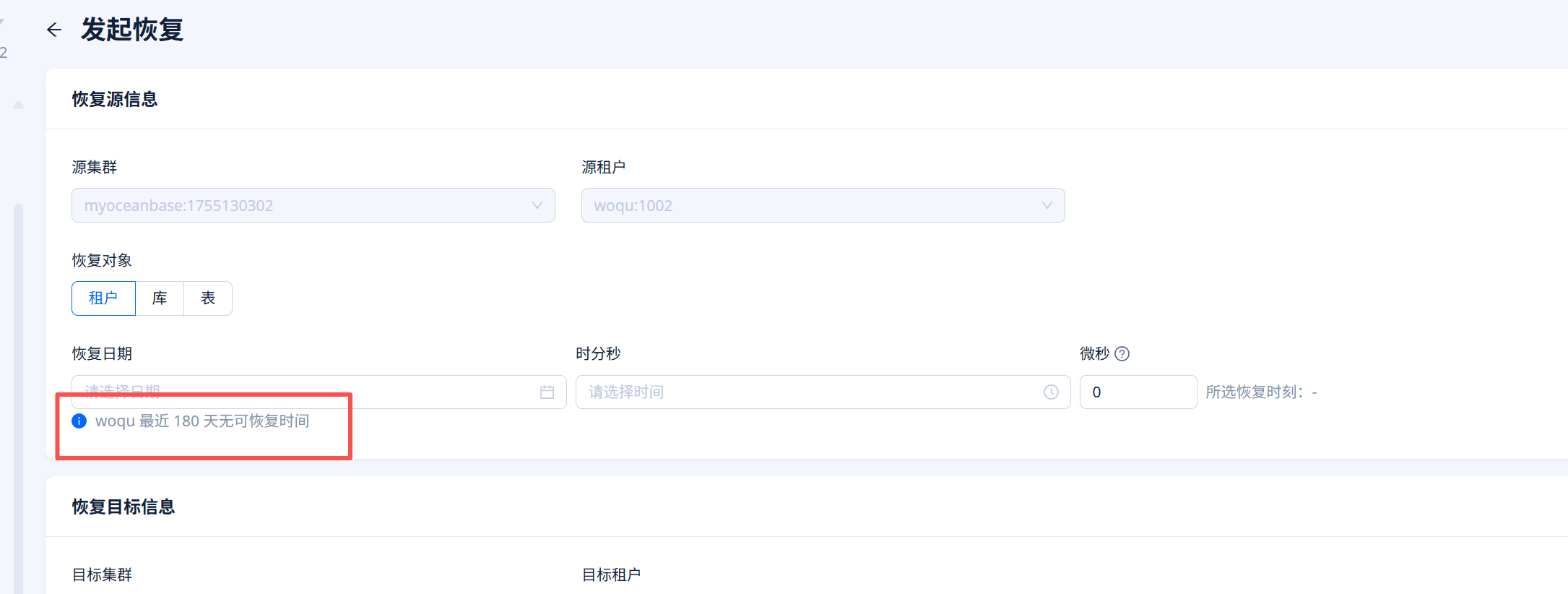

数据备份后没有可恢复时间
ob server:4.5
ocp:最新版本
ob集群: 3节点
在ocp上发起备份,实际执行:
08-28:全量一次
08-29:增量一次

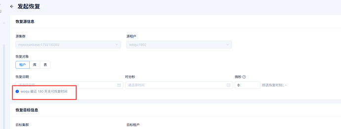

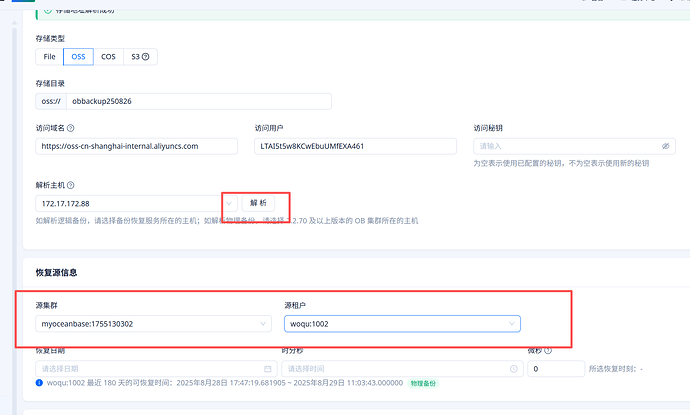

今天创建了第二个ob集群来做恢复,结果在恢复界面,选择备份文件后没有识别到可恢复时间
有帖子说是ob_admin没有安装的问题,如果是的话,要安装在什么机器上:
集群1,ocp,还是集群2?

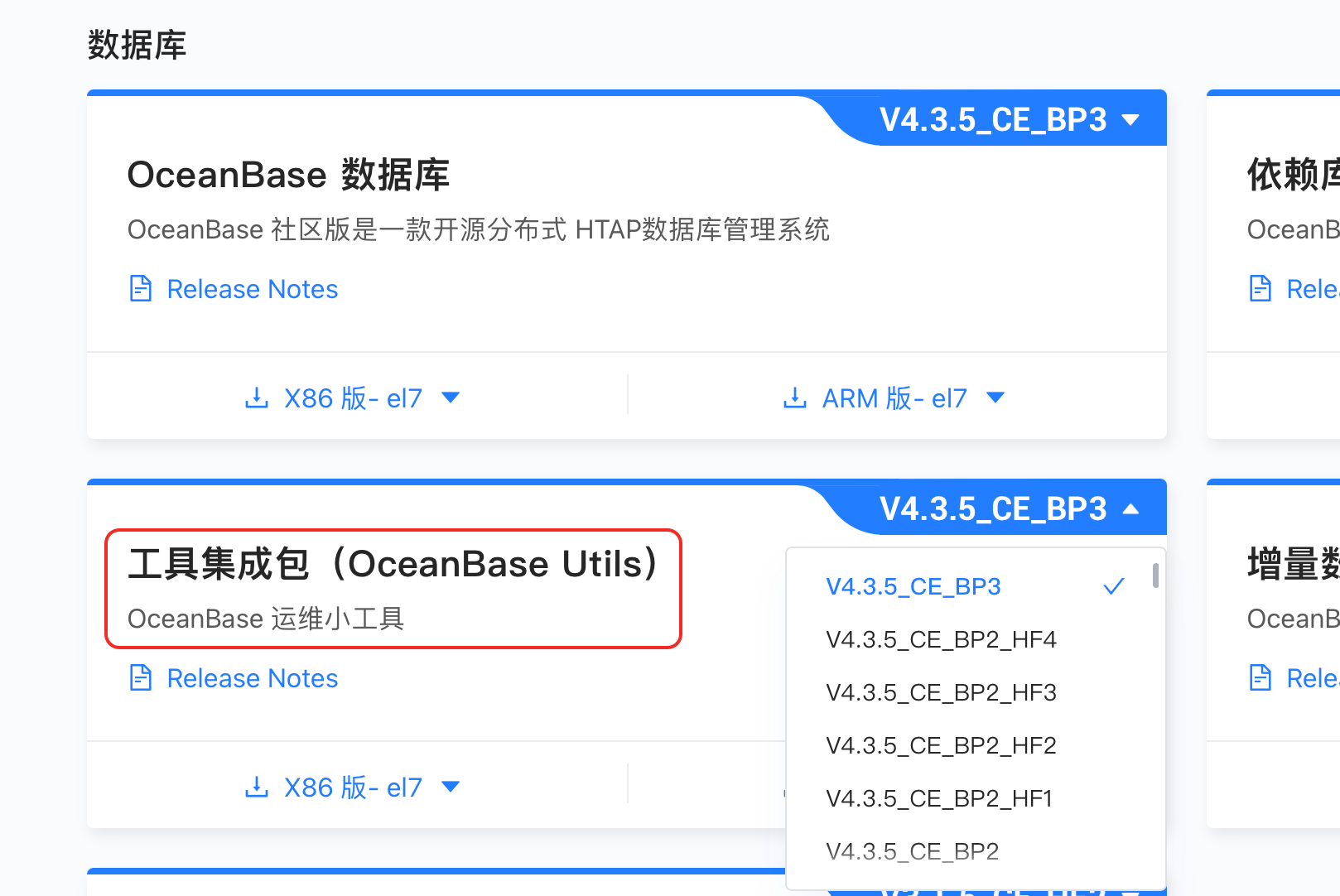

ob_admin是要装在业务集群上,也就是你要恢复哪个集群 哪个集群的observer上要有ob_admin包,
正常使用OCP部署的集群是有这个工具的,这个工具包含在 工具集成包(OceanBase Utils)里面,
单独安装的话需要去下载对应版本,安装后将ob_admin工具拷贝到observer bin目录下或则做个软链接到observer bin目录下
https://www.oceanbase.com/softwarecenter

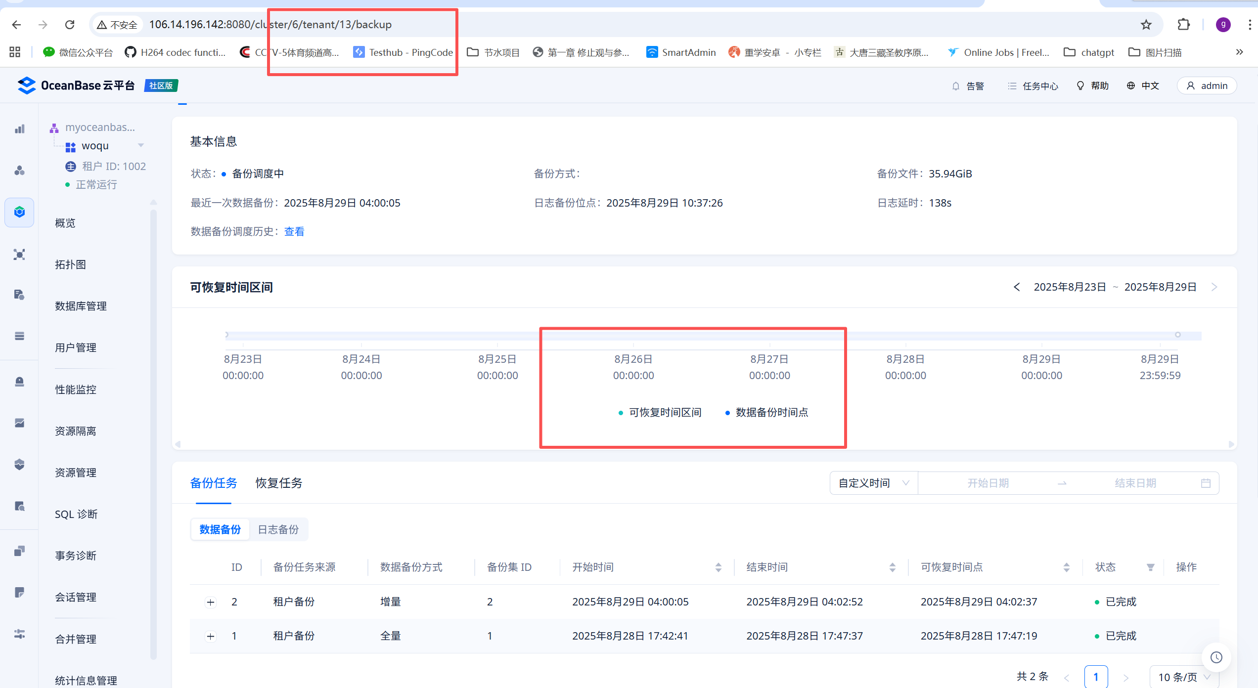

目前看,还是没有变化,我在集群1和2的所有机器上都装了ob工具。

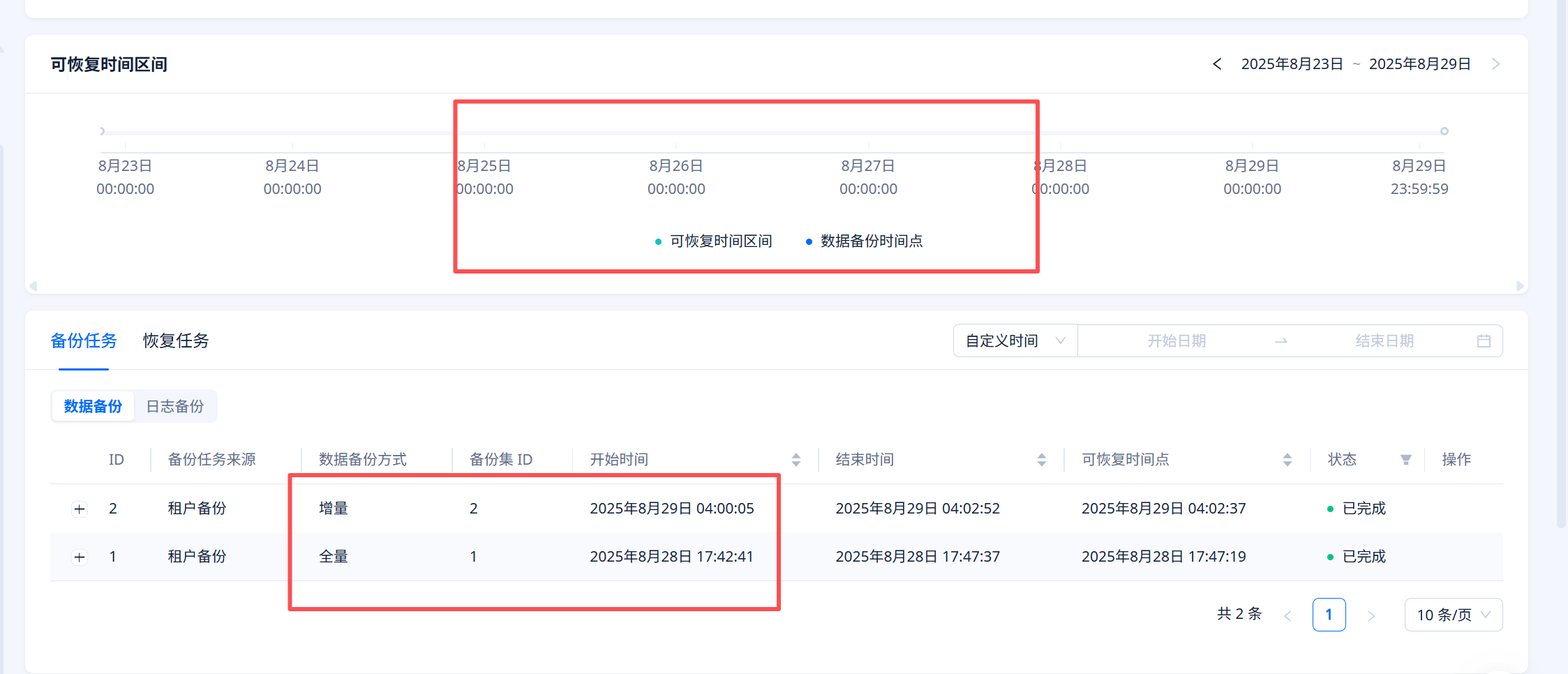

在ocp上看租户的备份数据
可恢复的时间没有显示,正常吗?
不正常,发下上面我说的信息吧

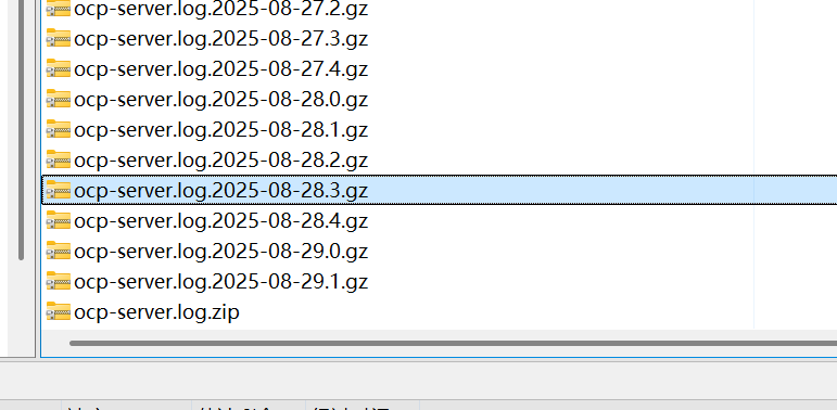

今天的ocp_server.log
ocp-server.log.2025-08-29.0.gz (10.3 MB)
正在上传:ocp-server.log.2025-08-29.1.gz…
ocp-server.log.zip (1.7 MB)
28号的log要不要?

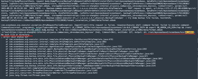

OB的bin目录下 /root/myoceanbase2/oceanbase/bin/ 没有 ob_admin 工具
我是yum安装的 我拷贝到这个目录下试试

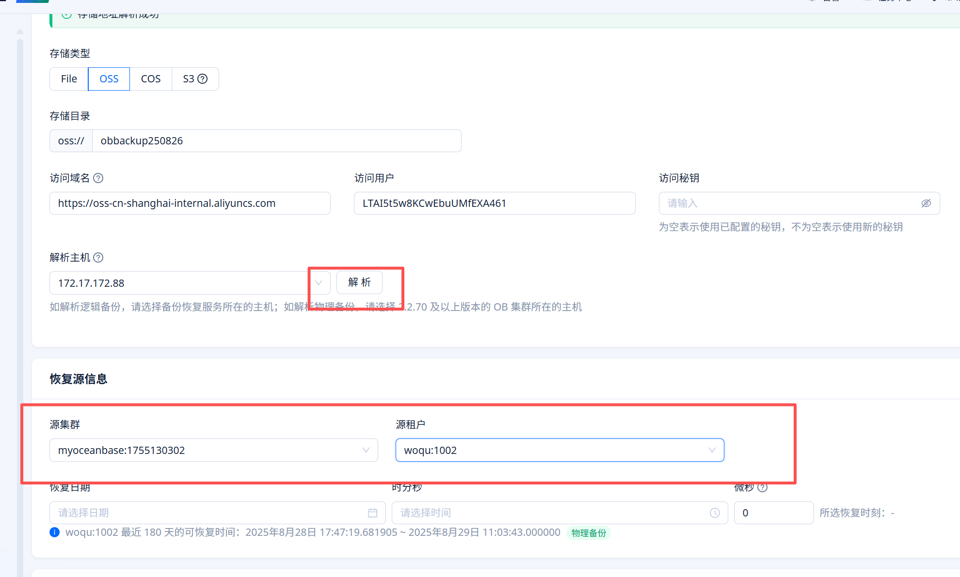

现在点解析按钮,过一会,下面的源信息能出来了。
能不能这种情况,解析遇到问题,界面上提示一下^_^
这其实是问题排查的第一步,如果解决不了还要继续看
OCP 这里的实现原理是通过 OBServer 的 ob_admin 工具,解析备份源文件,然后根据解析结果,分析数据备份集和日志归档区间计算得到解析可恢复时间。
