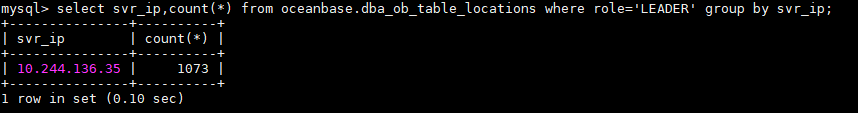

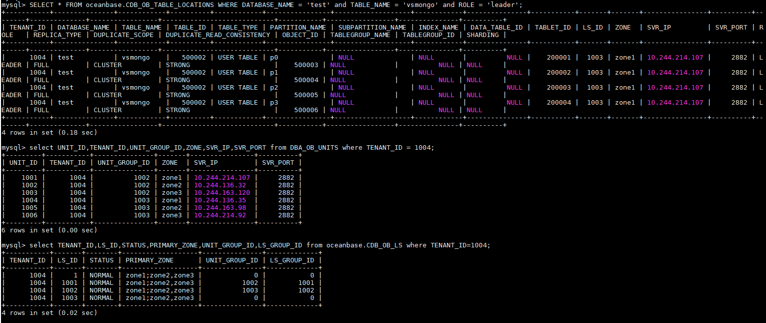

登陆业务租户的管理员用户看下表的LEADER分布,select svr_ip,count(*) from oceanbase.dba_ob_table_locations where role=‘LEADER’ group by svr_ip;
执行发下结果

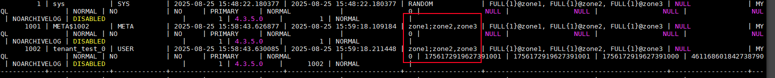

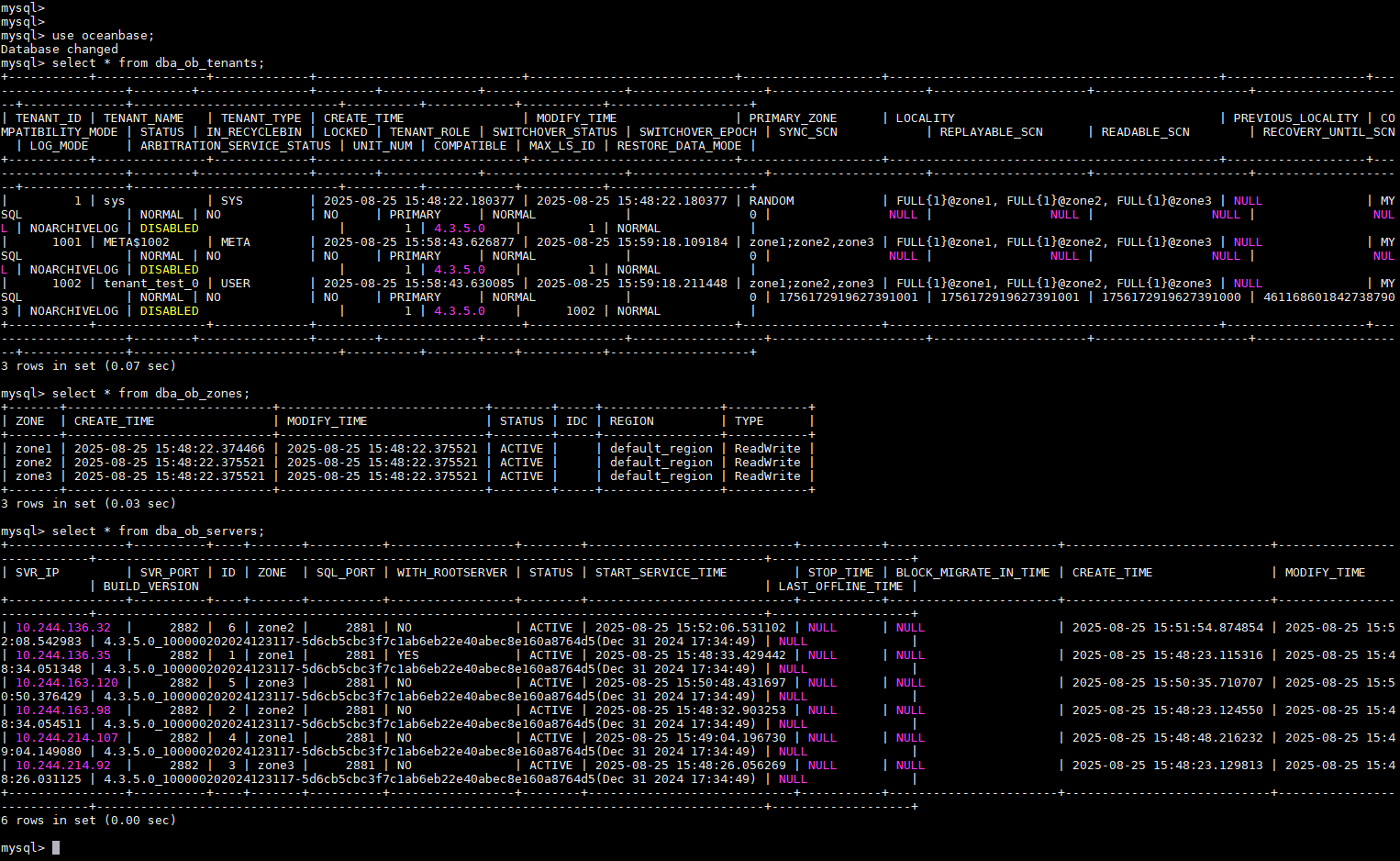

select * from dba_ob_tenants;
select * from dba_ob_zones;
select * from dba_ob_servers;
看着你这primary_zone 设置了优先级了
嗯嗯,是的,新建表的leader tablet 都在zone1这个priamry zone。但是zone1有两个observer:10.244.214.107 和 10.244.136.35。每次新建表的leader tablet都只分布在 10.244.214.107这个observer,我比较疑惑咋不会分配给zone1的另一个observer?
比如我创建一个分区表(partition by hash(id + 1) partitions 4),如果这个分区表的4个tablet能均衡分散给zone1的两个observer最好了,这样能重复利用多个observer的资源。
当然,也可能是我某些知识存在误区,希望大佬能帮我指正一下哈,感谢

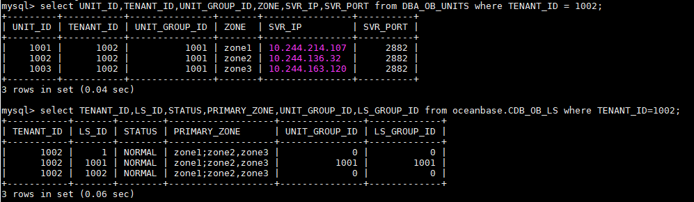

查一下 这两个信息
select UNIT_ID,TENANT_ID,UNIT_GROUP_ID,ZONE,SVR_IP,SVR_PORT from DBA_OB_UNITS where TENANT_ID = 1002;
select TENANT_ID,LS_ID,STATUS,PRIMARY_ZONE,UNIT_GROUP_ID,LS_GROUP_ID from oceanbase.CDB_OB_LS where TENANT_ID=1002;

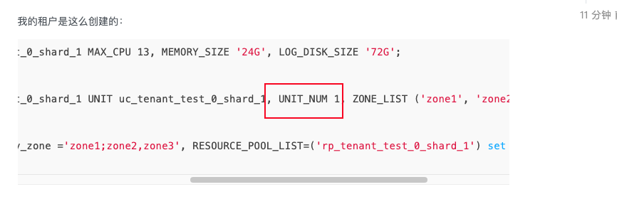

我的租户是这么创建的:
mysql> CREATE RESOURCE UNIT IF NOT EXISTS uc_tenant_test_0_shard_1 MAX_CPU 13, MEMORY_SIZE '24G', LOG_DISK_SIZE '72G';
Query OK, 0 rows affected (0.01 sec)
mysql> CREATE RESOURCE POOL IF NOT EXISTS rp_tenant_test_0_shard_1 UNIT uc_tenant_test_0_shard_1, UNIT_NUM 1, ZONE_LIST ('zone1', 'zone2', 'zone3');
Query OK, 0 rows affected (0.02 sec)
mysql> CREATE TENANT IF NOT EXISTS tenant_test_0 primary_zone ='zone1;zone2,zone3', RESOURCE_POOL_LIST=('rp_tenant_test_0_shard_1') set OB_TCP_INVITED_NODES='%';
Query OK, 0 rows affected (41.93 sec)

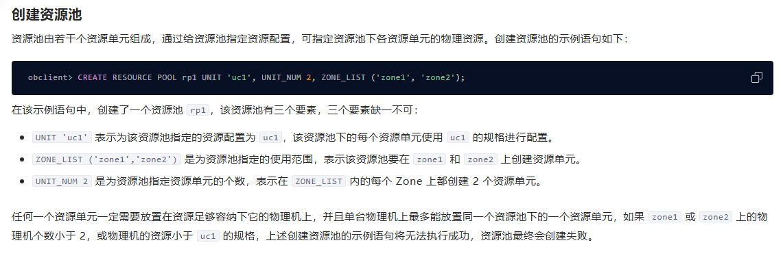

这个地方有问题 应该指定UNIT_NUM 2 才是对的 因为你是一个zone下有两个observer
你这个应该也有问题 正常情况下 不会出现这样的问题 你提个帖子 可以看看
好的,我先改一下试试效果
从文档介绍来看,我理解只涉及zone维度,没有涉及observer :grinning:
https://www.oceanbase.com/docs/common-oceanbase-database-cn-1000000002013998
看起来还是在一个observer

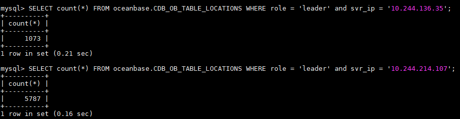

多建点的表 测试一下 这个也是有可能的 一个表的所有分区都在一个节点上
好的。请问有方法或者hint可以强制让分区表的tablet轮训分配给primary zone的多个observer吗
我记得应该是没有这样的hint或者方法的

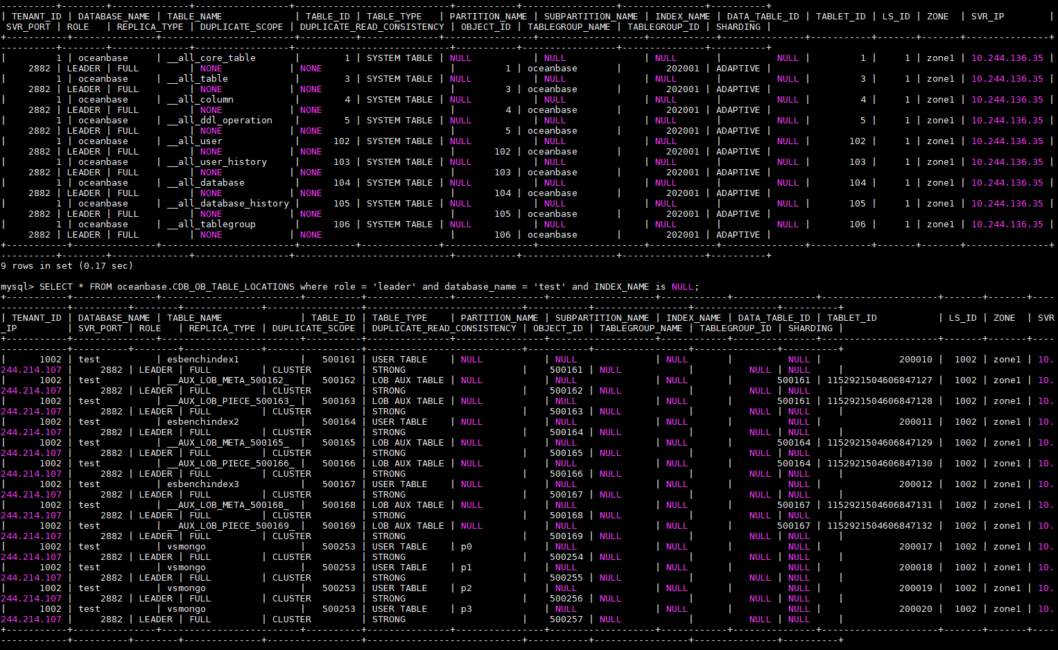

我后续创建了1000多个分区表,他们的leader tablet还是在zone1的同一个observer

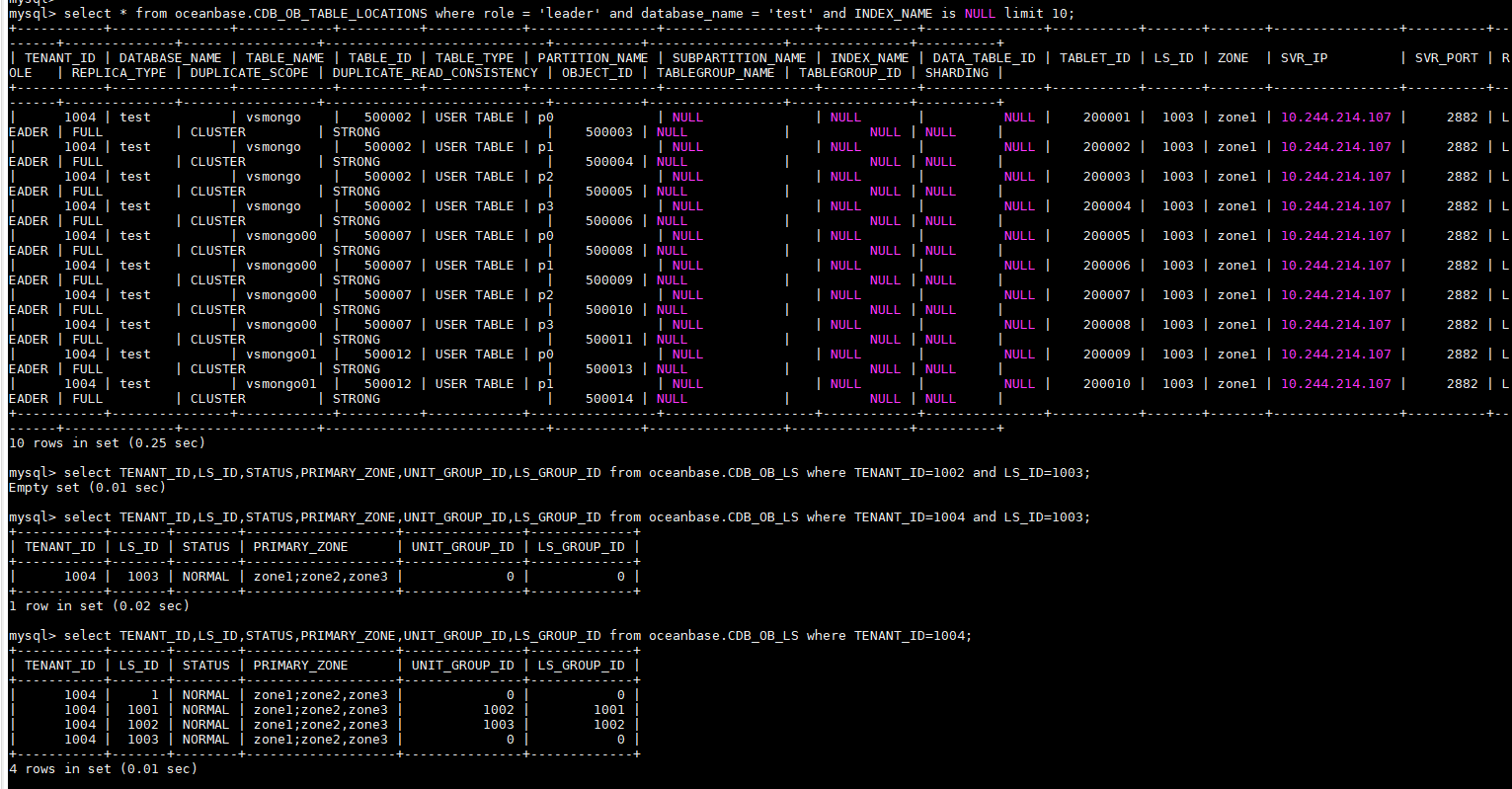

根据这个语句查几个表的日志流信息
在根据日志流的id查一下日志流组
select TENANT_ID,LS_ID,STATUS,PRIMARY_ZONE,UNIT_GROUP_ID,LS_GROUP_ID from oceanbase.CDB_OB_LS where TENANT_ID=1002 and LS_ID= xxxx;
