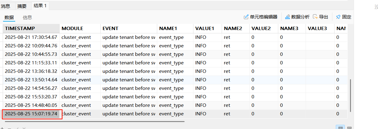

1、系统租户查询
SELECT * FROM DBA_OB_ROOTSERVICE_EVENT_HISTORY
WHERE EVENT LIKE “%switchover to%” ORDER BY TIMESTAMP;
7 个赞
这是查询的结果
6 个赞

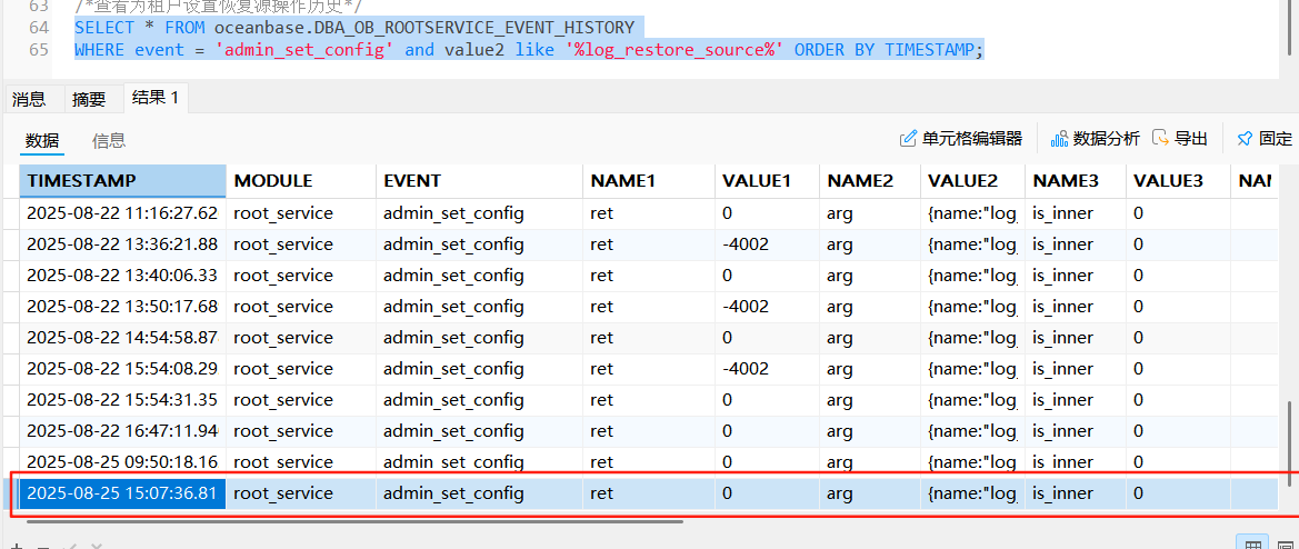

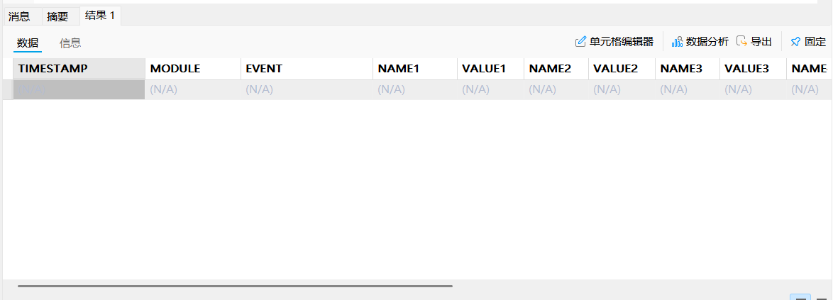

查看为租户设置恢复源操作历史
系统租户查询
WHERE event = “%admin_set_config%” and value2 like “log_restore_source” ORDER BY TIMESTAMP;
5 个赞

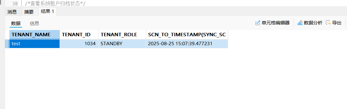

备租户查询

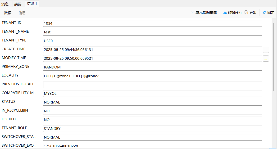

  1. 首先确认是否备库日志恢复源设置错误
  2. 确认备租户同步是否卡住
    SELECT * FROM DBA_OB_TENANTS WHERE TENANT_NAME=‘XXX’\G;
  3. 查看备租户同步卡住的LS
    在备租户的sql 客户端上执行如下查询,查看租户日志流统计是否卡住。如果SYNC_SCN不动,则表示同步卡住。
    SELECT MIN(SYNC_SCN) FROM CDB_OB_LS WHERE TENANT_ID=10XX;

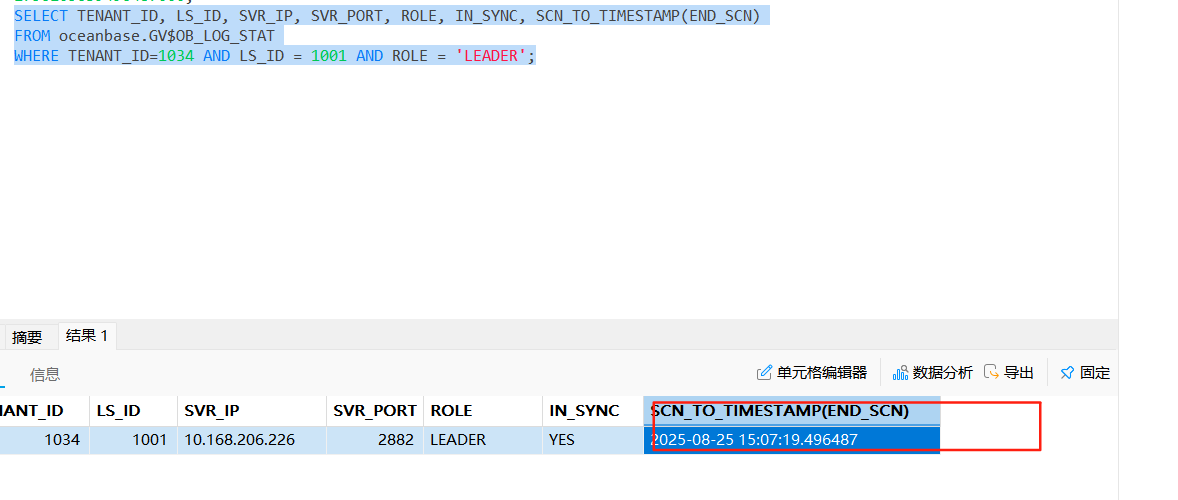

    根据MIN(SYNC_SCN)的数值,在备租户的sql 客户端上执行如下查询,查看租户日志流信息。
    SELECT TENANT_ID, LS_ID, CREATE_SCN, READABLE_SCN, SYNC_SCN, DROP_SCN FROM CDB_OB_LS WHERE SYNC_SCN = xxxx;
    根据获得的LS信息,在备租户的sql 客户端上执行如下查询,查看租户日志流同步是否正常
    SELECT TENANT_ID, LS_ID, SVR_IP, SVR_PORT, ROLE, IN_SYNC, END_SCN
    FROM GV$OB_LOG_STAT
    WHERE TENANT_ID=100X AND LS_ID = 100X AND ROLE = ‘LEADER’;

你设置的日志源信息操作信息 怎么在DBA_OB_ROOTSERVICE_EVENT_HISTORY视图中查看不到呀
5 个赞
你是按照这个步骤主备切换的么?
https://www.oceanbase.com/docs/common-oceanbase-database-cn-1000000003379231
我是严格按照这个步骤切换的,日志源操作信息我也不知道为什么不存在,但是我查看日志源恢复信息中路径是对的上的

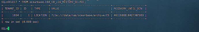

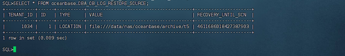

日志源信息 检查一下 备租户业务租户下查看
SELECT * FROM oceanbase.DBA_OB_LOG_RESTORE_SOURCE;
用户租户下查看日志链路相关信息。
SELECT * FROM oceanbase.GV$OB_LOG_TRANSPORT_DEST_STAT;
1、日志恢复源设置没问题
2、
3、sync_scn确实不动了,我查看了一下min(sync_scn)对应的ls_id是1001,然后查看了一下ls的信息,它卡在了2025-08-25 15:07:19

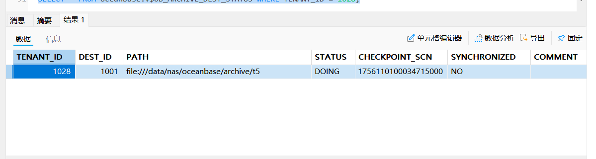

在查一下 主租户的信息

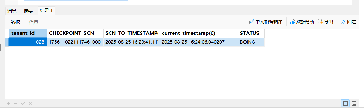

在主租户的sql 客户端上执行如下查询,查看租户归档是否正常
SELECT * FROM V$OB_ARCHIVE_DEST_STATUS WHERE TENANT_ID = 10XX;
在主租户的sql 客户端上执行如下查询,查看租户日志流归档是否正常
select tenant_id,CHECKPOINT_SCN,SCN_TO_TIMESTAMP(CHECKPOINT_SCN), current_timestamp(6),STATUS
from CDB_OB_LS_LOG_ARCHIVE_PROGRESS
where LS_ID=10XX and TENANT_ID = 10XX;
1.归档没问题
2.看着是正常的
我刚刚改了一下sql查出来了
