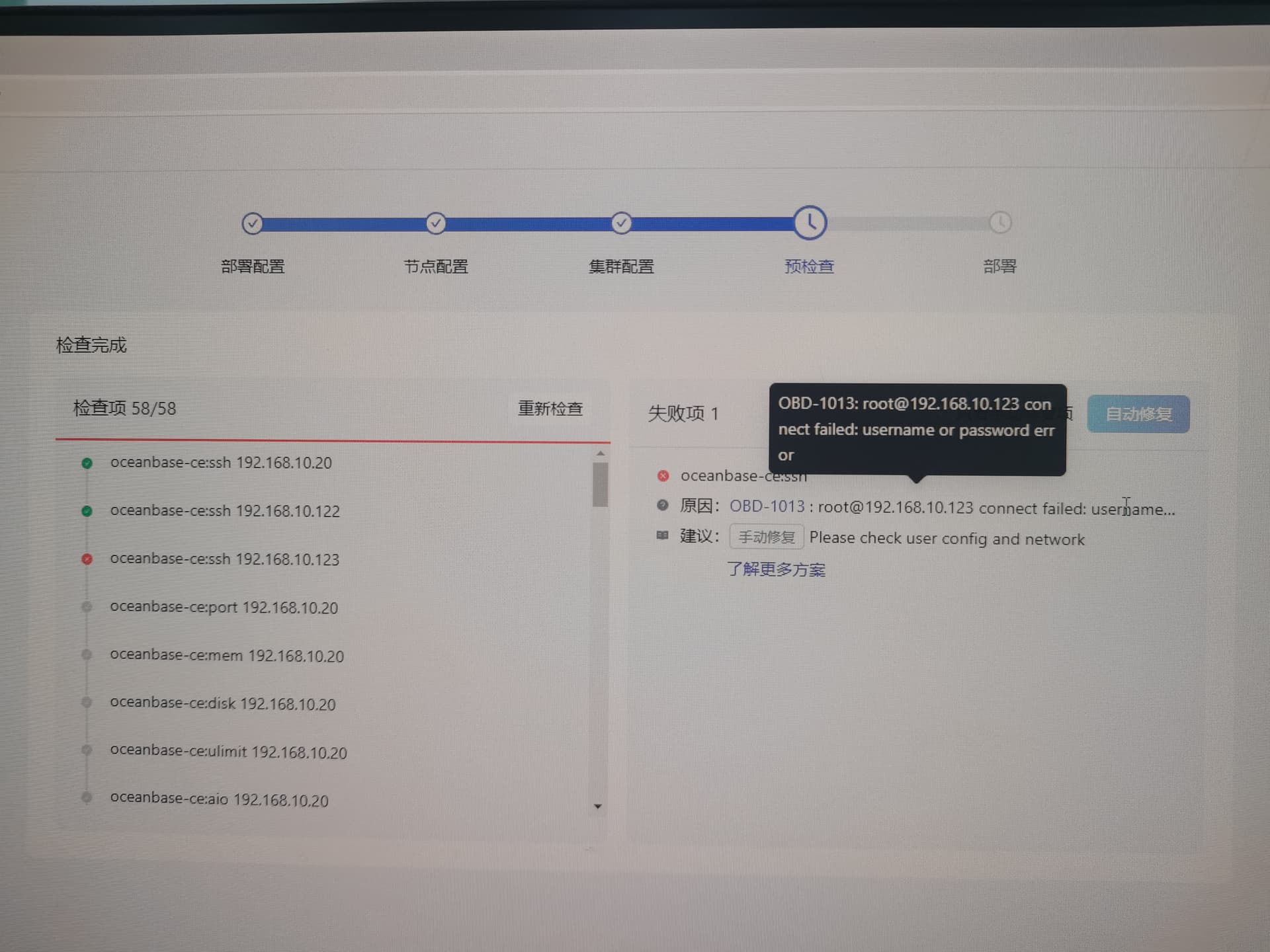

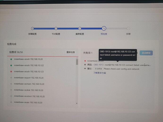

【问题描述】进行oceanbase集群部署,在中控机上启用图形化界面部署时预检查出现如下问题:
10.20是我的中控机,10.122和10.123是我的服务机,10.122顺利的通过了预检查,但10.123开启usePAM后会提示中控机无法远程连接,注释掉usePAM后又会提示usePAM未开启而无法通过预检查,现在不知道该如何修改。希望各位专家有了解Linux这方面的能帮助一下楼主。

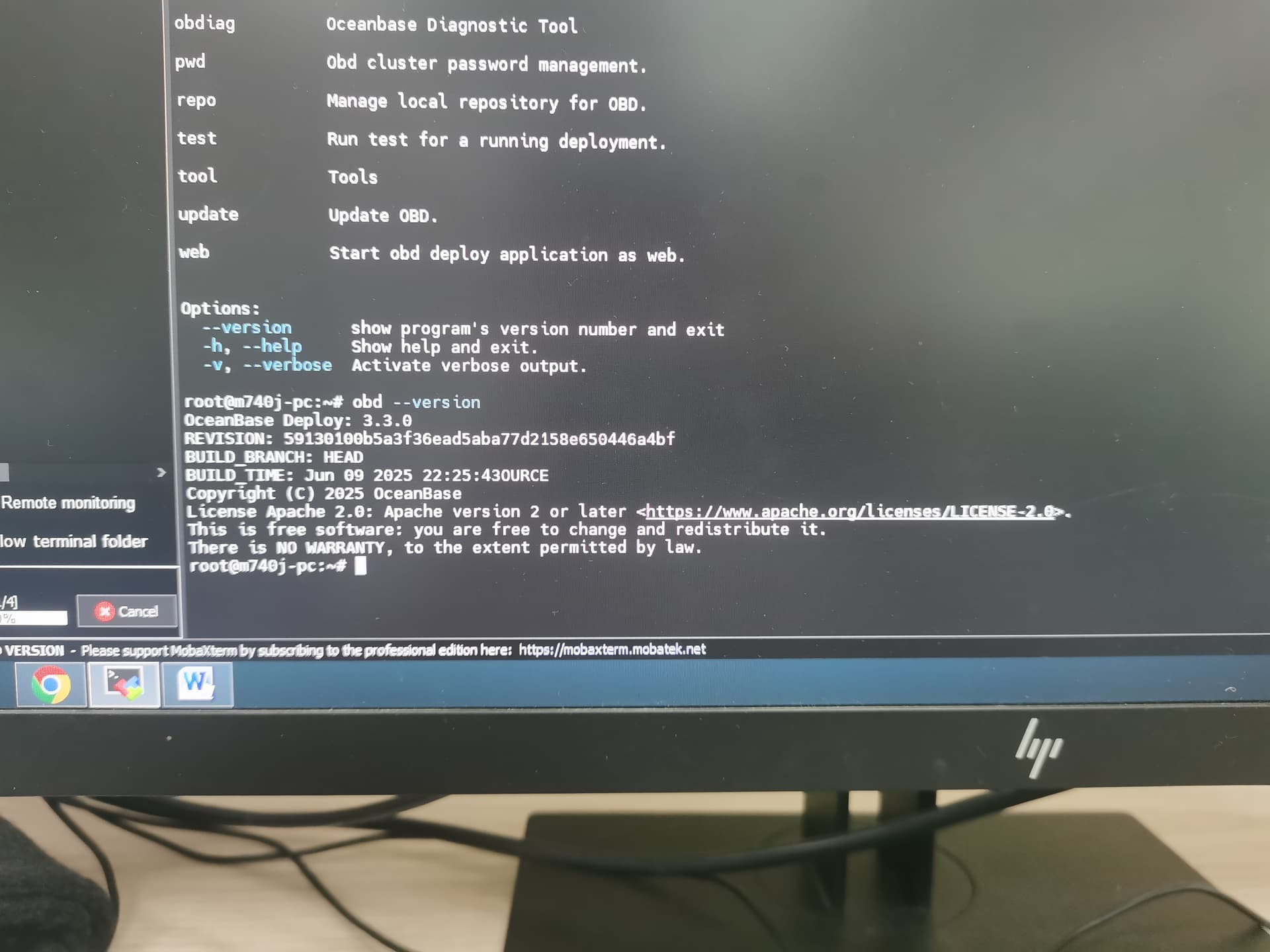

obd 版本是多少
obd --version
obd版本是3.3.0
PermitRootLogin是开启的,sshd.config的内容和另一台设备是一模一样的,应该不是sshd的配置问题
看到你三个节点,2个节点都通过检查了,另外一个节点没有通过联通性检查。 排查思路可以看这台机器和另外2台的区别 如:
ssh 版本,配置
ip绑定的网卡
操作系统版本
另外可以
  1. 通过obd 中控机 手动做一下联通行测试 ssh root@192.168.1.123
  2. 关掉usePAM 看下obd 预检查报错日志 位置在~/.obd/log/obd
