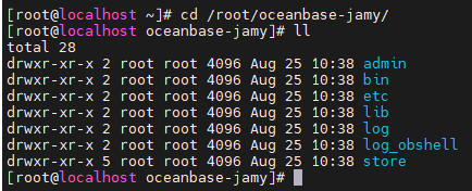

启动ob时候失败,需要提供一下observer日志看看是什么原因导致。
cd ~/xxxx/oceanbase/log
你好,没有找到这个日志,log文件夹里没有任何文件
cd ~/oceanbase-jamy/oceanbase/log
没有这个文件夹
直接cd log
重新部署一下看下目录生成日志么
