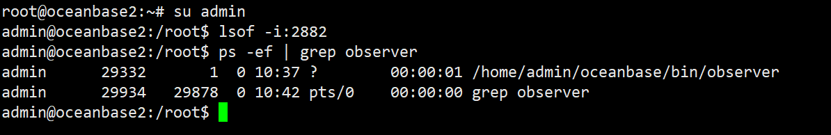

【问题描述】oceanbase集群新增zone总卡在Restart observer process,提示observer which occupied port:2882 is not found in host 1000006,查看observer进程已经有了,但是2882端口没起来,任务失败后重试就会提示OBServer 1,000,006 has not exited

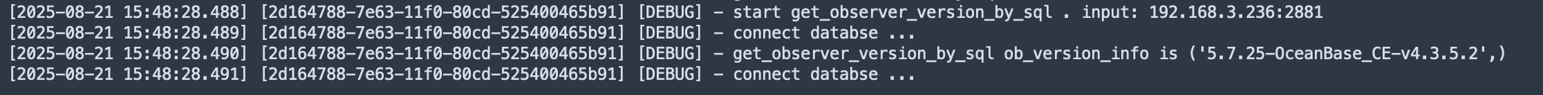

这是执行的日志
obdiag.log (766.3 KB)
应该还有个巡检报告文件 .table
好像没有找到这个文件 :sweat_smile:

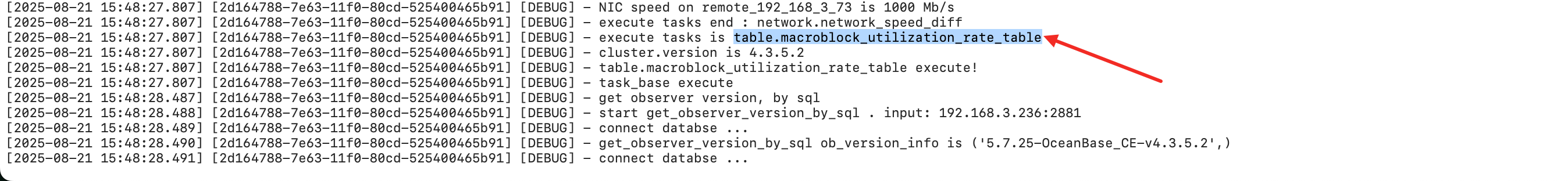

看日志巡检还没有完成
刚给又重新跑了一遍,日志还是跑到这就卡住了,就没再跑下去了
我找obdiag的老师看下
table.macroblock_utilization_rate_table 这个巡检项里的sql未能返回导致的问题。此时的sql可能返回较慢。
obdiag的巡检项是可插拔的,可以通过删除这个巡检项来实现绕过
rm -rf ~/.obdiag/check/tasks/observer/table/macroblock_utilization_rate_table.py
这个是删除当前用户下的巡检项,不会影响到原包的内容。
