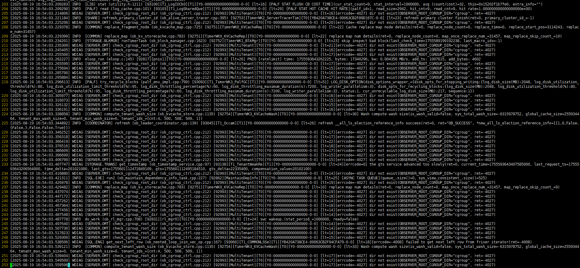

需要提供一份observer日志
observer日志片段截图如下,是否需要更多的内容?
restart一下 oceanbase不行么,你这个报错,像是有冲突,正在运行一个,又开启一个,或者有两个程序试图用一个PID,看看这个PID被哪个程序占用了
尝试过停止服务并kill掉所有observer进程和obshell进程,再systemctl restart oceanbase,仍然无法启动
需要提供一份附件。截图里的没有启动报错
这个不是报错,这个是检测不到 cgroup。随便在 cgroup 里面设置一个 oceanbase 的软链就可以了,甚至不用配置 ob ,如果你不用 cgroup 控制的话。这样,就不会提示这个警告了。

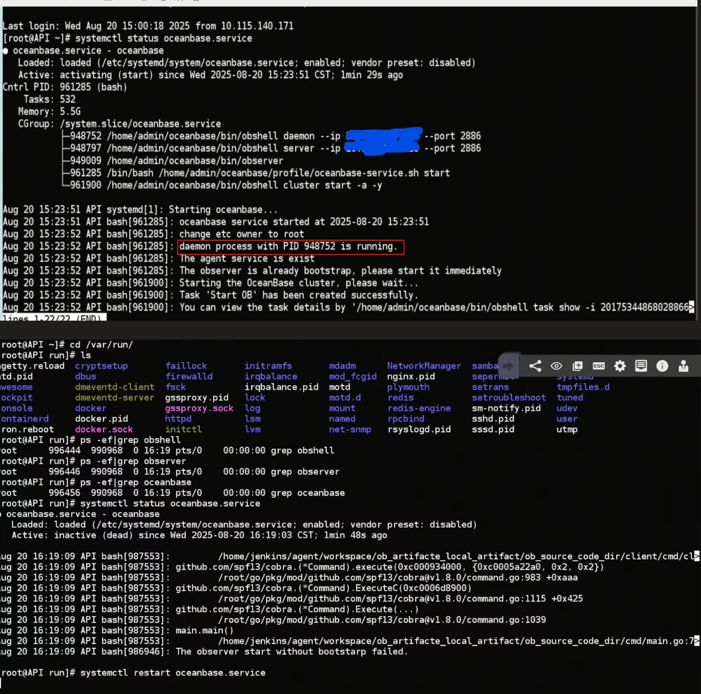

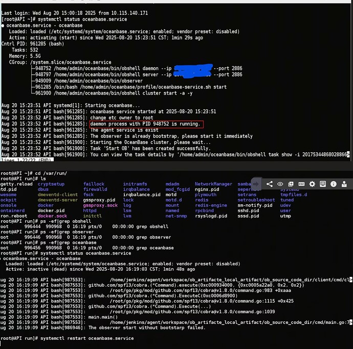

该问题目前采取重新卸载、安装oceanbase临时解决了,具体原因还不确定。

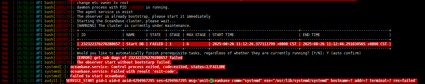

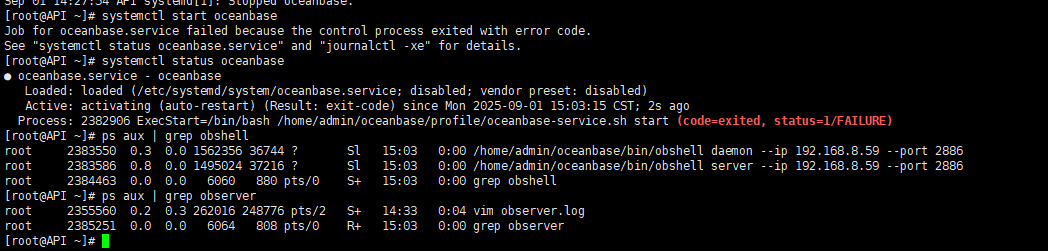

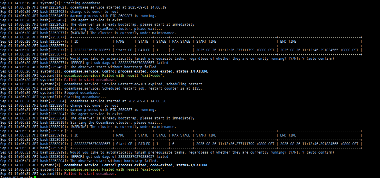

另外,今天又出现了服务无法启动问题,只是现象不太一样,具体信息如下
oceanbase服务状态如下:

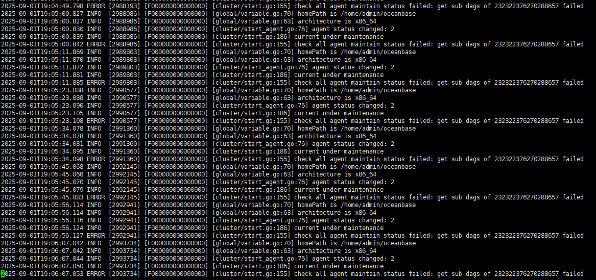

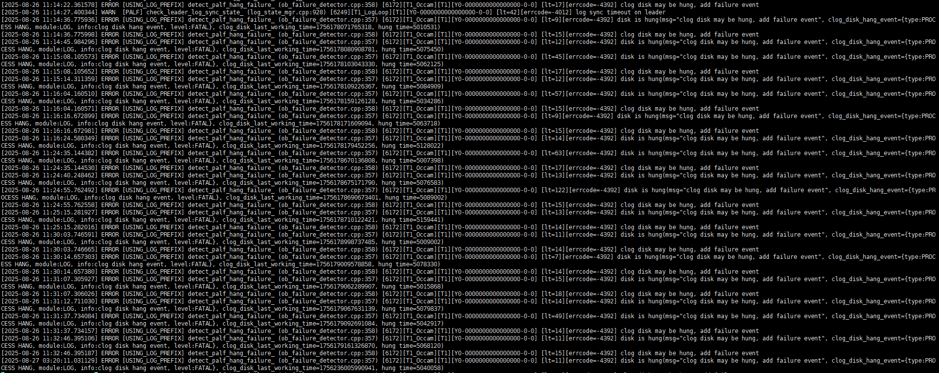

observer.log信息如下:
磁盘hung住了,应该机器性能差导致的
目前启动服务时,observer.log里没有任何输出信息了,已经看不到磁盘错误信息,但是服务还是起不来
