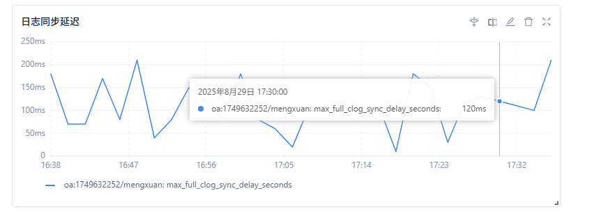

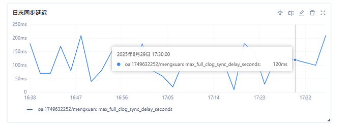

如图为写入时间点,以及写入数量
如图为弱读时间点,以及读取到的数量
经过接近半分钟,弱读到的数据仍只有一部分

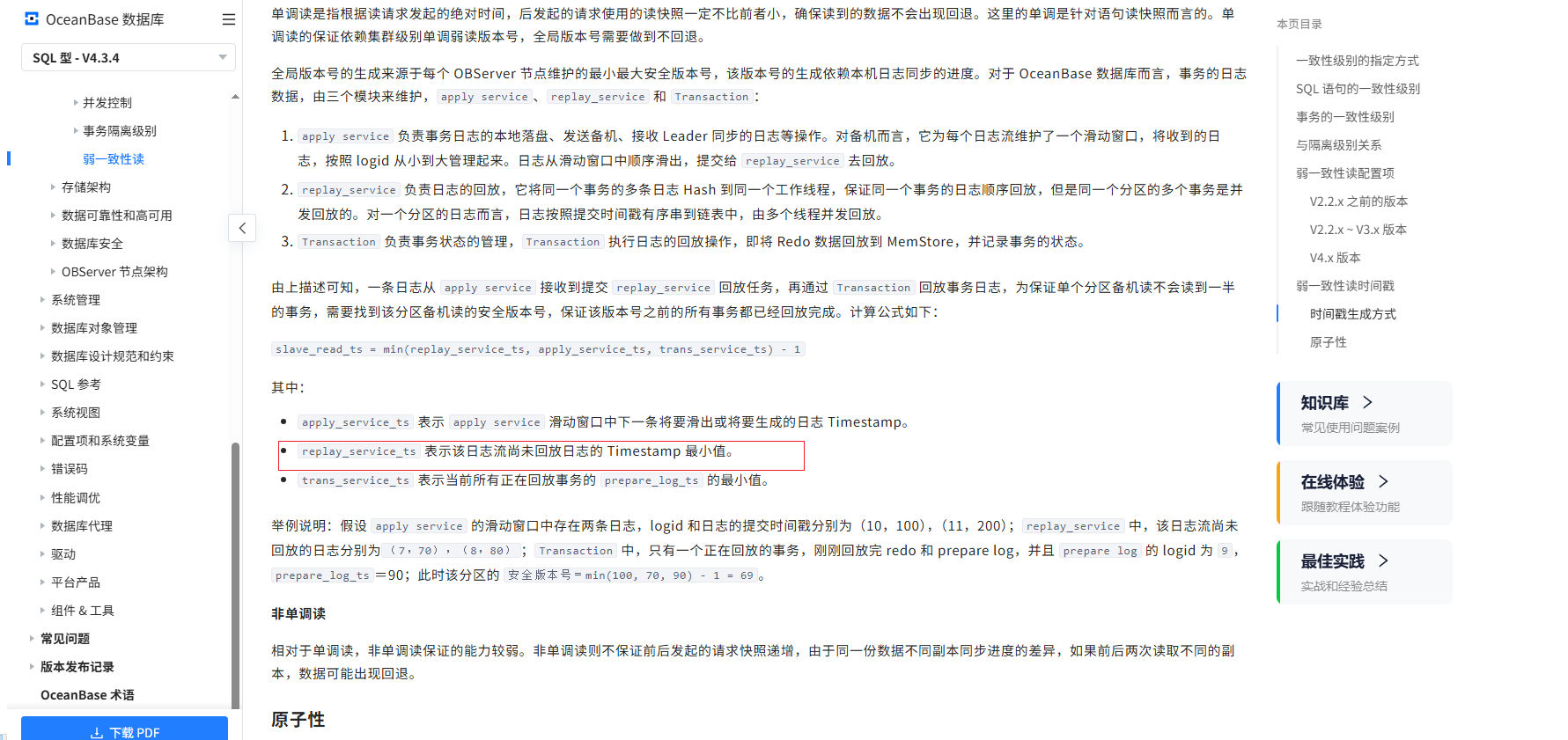

查看文档,从副本的数据文本延迟时间可以通过这个 replay_service_ts 来计算出来。但不知道从何入手。

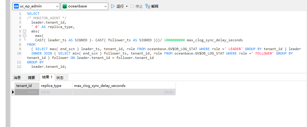

可以查看一下 clog 同步最大延迟:
select /* MONITOR_AGENT */ leader.tenant_id, ‘0’ as replica_type, abs(max(CAST(leader_ts as SIGNED)-CAST(follower_ts as SIGNED)))/1000000000 max_clog_sync_delay_seconds from (select max(end_scn) leader_ts, tenant_id, role from oceanbase.GV$OB_LOG_STAT where role=‘LEADER’ group by tenant_id ) leader inner join (select min(end_scn) follower_ts, tenant_id, role from oceanbase.GV$OB_LOG_STAT where role=‘FOLLOWER’ group by tenant_id ) follower on leader.tenant_id=follower.tenant_id group by leader.tenant_id;
查询无结果。 clog同步延迟很低。就想看看clog回放延迟。
