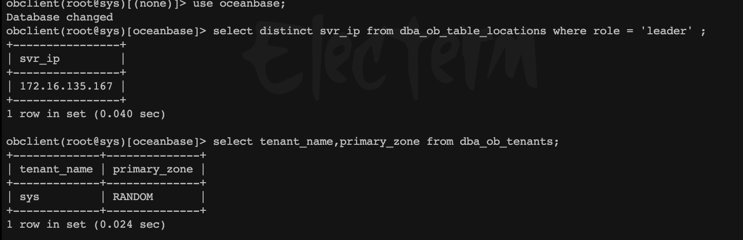

DBA_OB_TENANTS 系统租户的 primary_zone 描述的是RANDOM

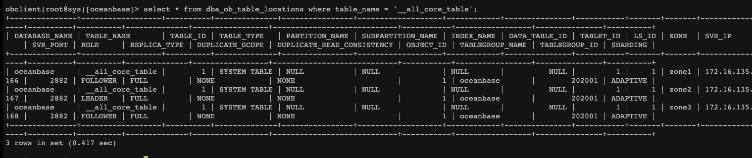

查询主副本分布都是集中在某一台server上
是不是primary_zone 显示 zone1;zone2,zone3 才对啊

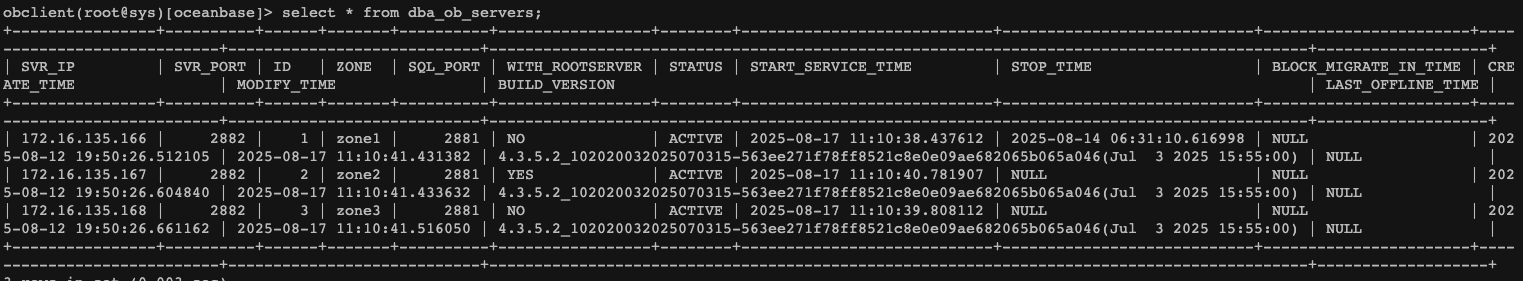

可以发一下 DBA_OB_SERVERS试图的情况? 这个信息不全,无法判断,可能是单副本,或者只有几张表也有可能。

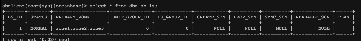

SYS租户是集中式的,不管你怎么设置SYS租户的LEADER节点只有一个
SYS租户的日志流只有一个,部署的时候建议不要设置random,设置成zone1;zone2;zone3的 primary_zone
设置成 RANDOM 只有在初次创建的时候会默认设置 locality,后续扩展时不会再分配,这样如果操作者不熟悉会忽略掉这个设置,导致节点扩展出错,设置成 zone 最好,主要是清晰明确,减少后续错误。

老师 我明白你的意思 我的意思是 主副本集中 应该显示zone1;zone2,zone3 这种格式才对吧 不应该显示 random
即使你设置了random,实际上还是zone1;zone2;zone3;的形式,这个是SYS租户比较特殊的地方
