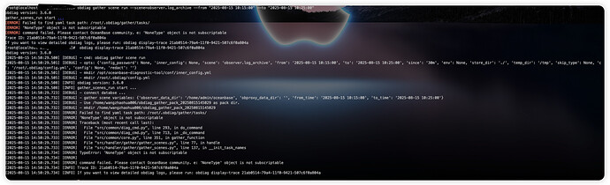

obdiag gather scene run --scene=observer.log_archive --from “2025-08-15 10:15:00” --to “2025-08-15 10:25:00”
obdiag version: 3.6.0
gather_scenes_run start …
[ERROR] Failed to find yaml task path: /root/.obdiag/gather/tasks/
[ERROR] ‘NoneType’ object is not subscriptable
[ERROR] command failed. Please contact OceanBase community. e: ‘NoneType’ object is not subscriptable
Trace ID: 68c11b00-7986-11f0-9c32-507c6f0a804a
If you want to view detailed obdiag logs, please run: obdiag display-trace 68c11b00-7986-11f0-9c32-507c6f0a804a 我配置完以后执行命令报错,为啥还需要task path配置文件呢,文档中没有看到

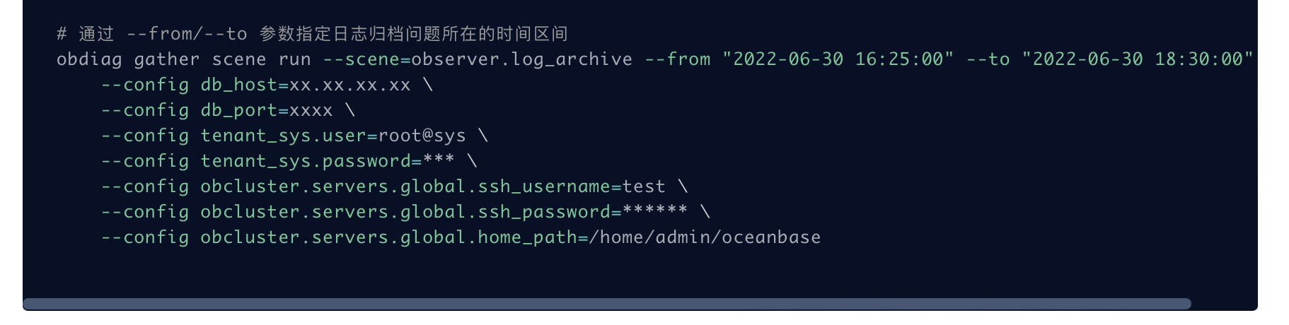

没有配置文件使用,可以使用这样的命令
这样也是同样报错的,这个我也试过了,我有config配置文件,没有找到这个task日志文件,集群是三节点模式,别的节点也有这个日志,和这个类似

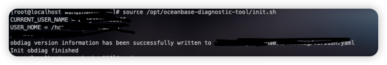

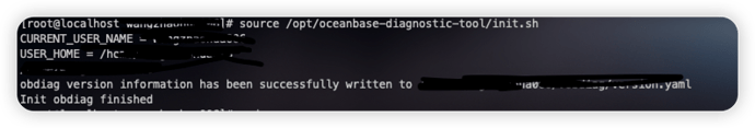

可能是没有完成对应的初始化 麻烦执行下source /opt/oceanbase-diagnostic-tool/init.sh
这个已经执行过了,依然还是这个报错

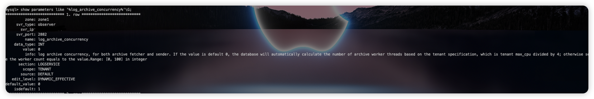

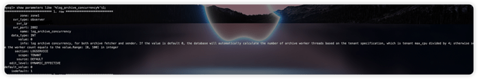

这些查下,io超时时间可以调整再试下

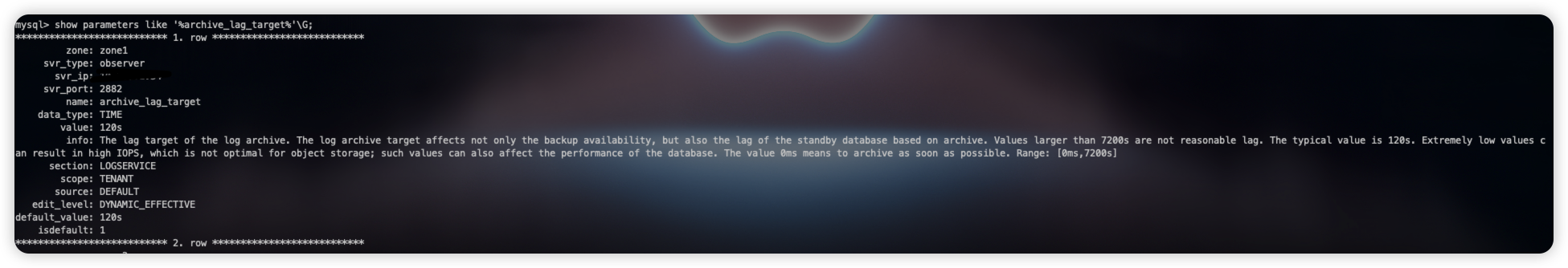

 show parameters like '%version_comment%'\G;
 show parameters like '%archive_lag_target%'\G;
 show parameters like '%log_archive_concurrency%'\G;
alter system set _object_storage_io_timeout = '60s' tenant = 'xxx';
