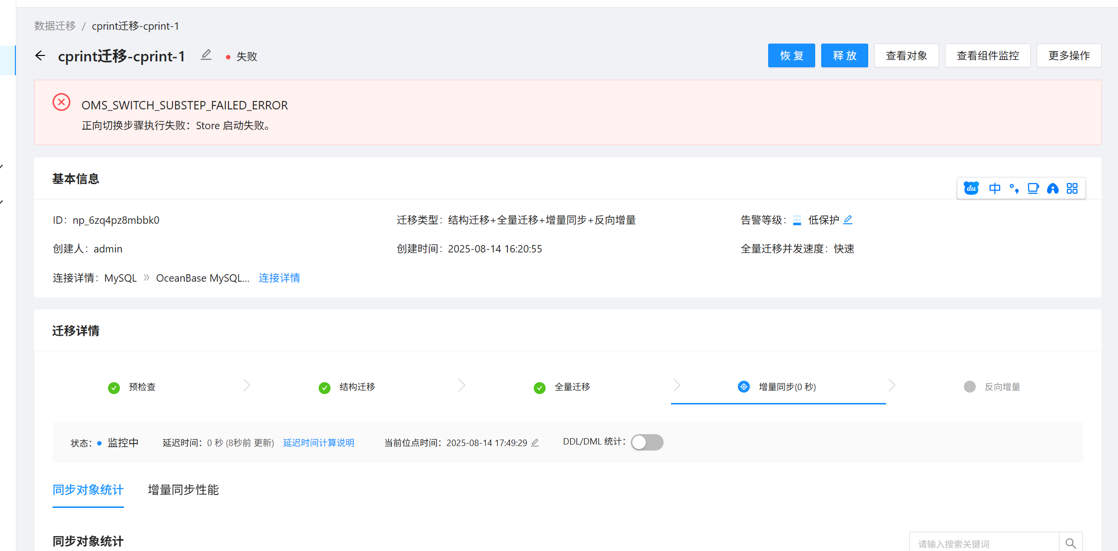

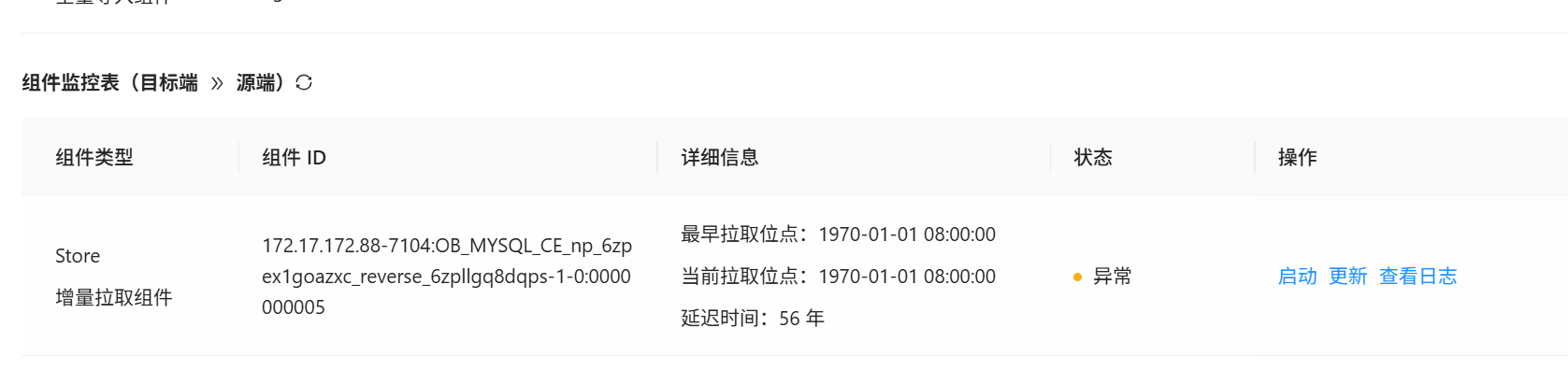

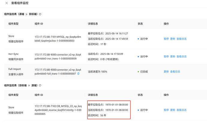

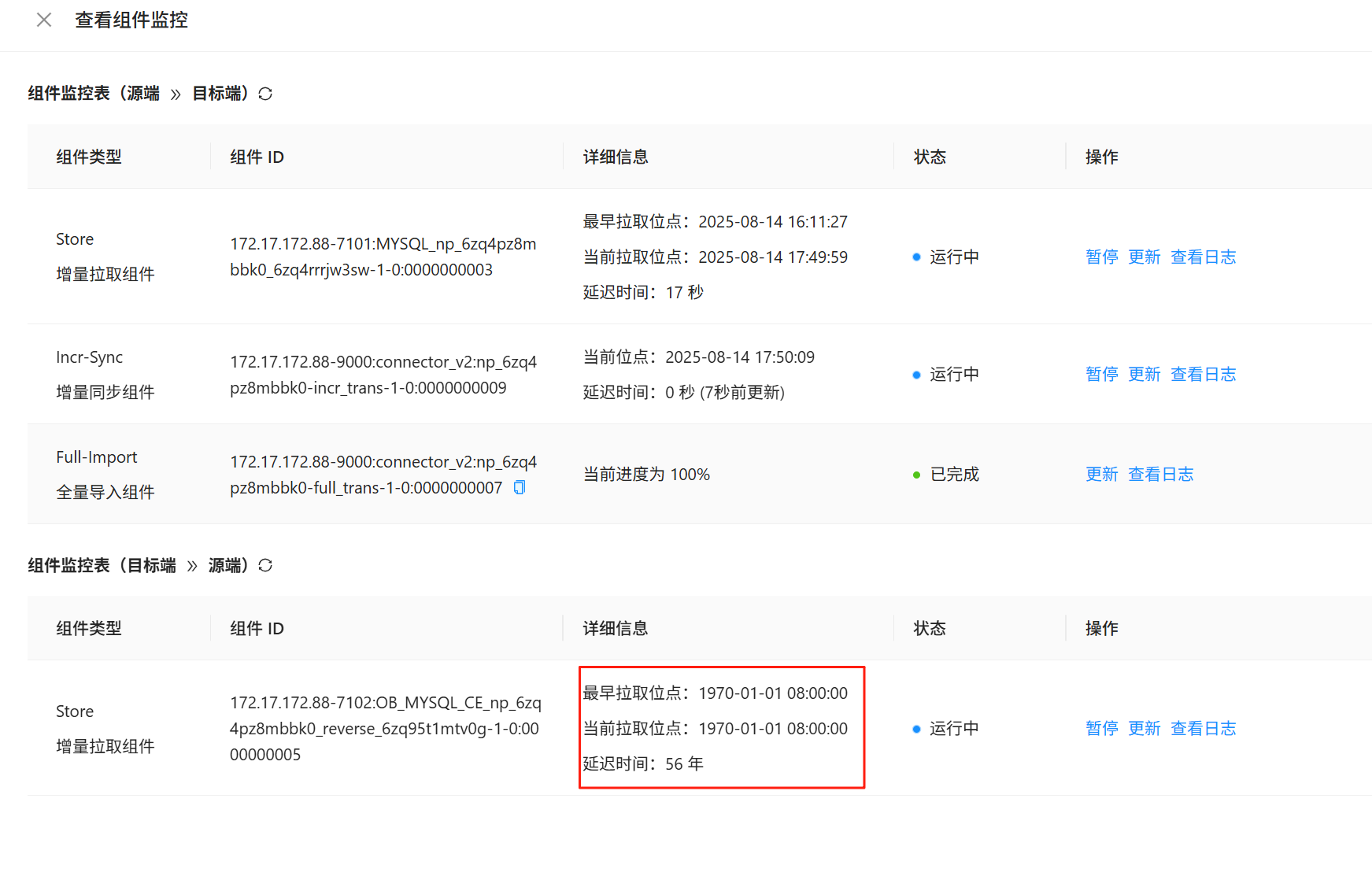

从mysql同步数据到ob,反向增量这一步没有启动起来:

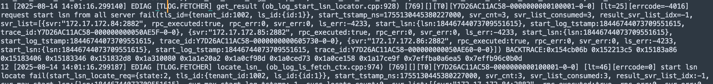

查看日志,libobcdc里面有error字样,log请见:
lbobcdc.log (549.0 KB)

ls_err:-4233
ls_err=“OB_ERR_OUT_OF_LOWER_BOUND”,
ERROR 4233 (HY000) : smaller than container lower bound
  • OceanBase 错误码:4233
  • 错误原因:小于容器下边界。
  • 解决方式:请联系技术支持人员协助排查。

errcode=-4016clog被清理了

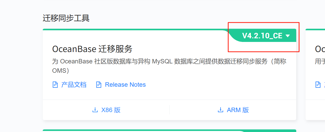

我是在这里下载的:
https://www.oceanbase.com/softwarecenter
不是新版本吗?

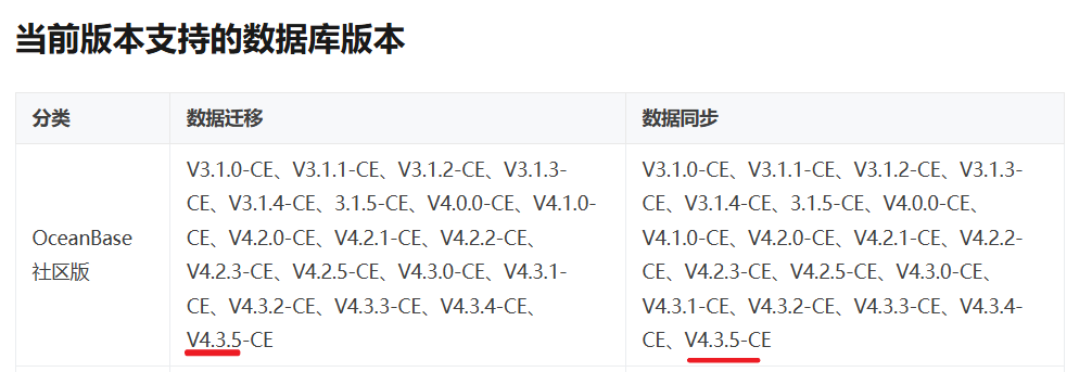

看文档应该没问题。社区版的store版本可能跟企业版不一致。我以为很低呢
那应该不是版本的问题

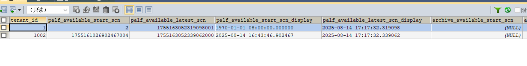

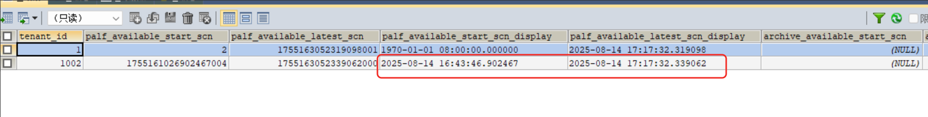

WITH palf_log_stat AS (
SELECT
tenant_id,
MAX(begin_scn) AS palf_available_start_scn,
MIN(end_scn) AS palf_available_latest_scn,
SCN_TO_TIMESTAMP(MAX(begin_scn)) AS palf_available_start_scn_display,

ob系统租户oceanbase库执行一下,查一下位点
是不是这个版本的oms和ob的4.3.5.3版本不匹配导致的,我记得前两天装的版本是4.3.5.2,是正常的。
EDIAG [TLOG.FETCHER] get_result (ob_log_start_lsn_locator.cpp:928) [769][][T0][Y7D26AC11AC58-0000000000100001-0-0] [lt=21][errcode=-4016] request start lsn from all server fail(tls_id={tenant_id:1002, ls_id:{id:1}}, start_tstamp_ns=1755130445380227000, svr_cnt=3, svr_list_consumed=3, result_svr_list_idx=-1, svr_list=[{svr:“172.17.172.84:2882”, rpc_executed:true, rpc_err:0,
这个报错是clog被清理了,反向增量的位点比 palf_available_start_scn_display 这个小,无法启动

这个store启动报错是在正向切换步骤报错的吗,正向切换截个图看一下
最新的log
lbobcdc.log (548.1 KB)
clog没有了,而且归档也没开启,这个没法搞了。把ob归档打开或者clog磁盘扩大一点,重新建链路弄吧
